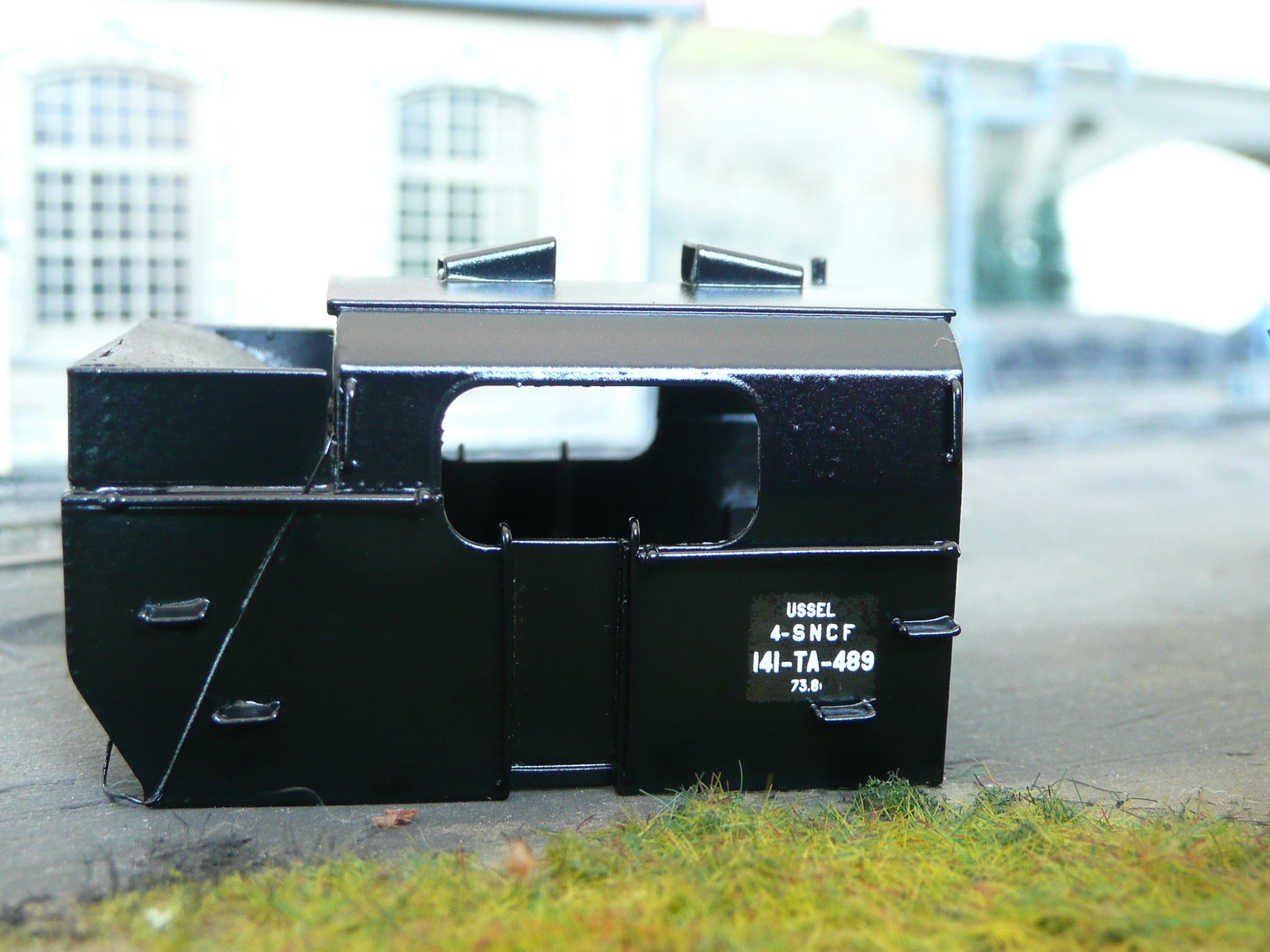

232U1 a écrit:Merci Boxpock pourtant ce n'est que de la bombe tamya, comme quoi tout évolue. ;)
C'est impressionnant :cool: Tamiya fait de très bon produit je trouve, j'aime travailler leurs peintures acryliques à l'aérographe. En plus elles ne sentent pas :cool:

Bonjour, j'observe cette modification/remise en peinture avec admiration... :cool: :cool: :cool:
Pour la peinture, s'agit-il de la bombe Tamiya ref. "TS6" ? je l'ai utilisée avec bonheur sur trois kits de locomotives à voie métrique : ce noir présenté comme "mat" par le fabricant a en réalité un aspect... "satiné" magnifique pour les locomotives à vapeur ! :idea:
Un "truc" intéressant à savoir : la peinture acrylique noire "Abaddon Black" (ces noms ! :roll: ) du fabricant de figurines "Games Workshop" permet de faire des retouches au pinceau absolument invisibles :shock: sur le noir en bombe "TS6" Tamiya...

Bonjour, il s'agit dela référence TS 29soit noir satiné ou semi gloss black comme l'appelle tamya.
Merci pour l'astuce des retouches. :)

Ah, cette bombe TS29 est donc un "cran" plus brillante que la TS6 :idea: : du coup, la peinture Games Workshop ne vas pas convenir : elle aura probalement la bonne tonalité, mais hélas elle sera plus mate... :oops:
Sinon, pour se faire une bonne idée de l'aspect légèrement satiné de la TS6, j'ai mis la photo d'une machine (Mallet Weinert en H0m) ainsi peinte sur ce fil :
http://www.forum-train.fr/forum/viewtopic.php?f=4&t=4290&hilit=mallet+Weinert&start=80#p152577
(à noter qu'elle a aussi reçu un très léger voile de vernis mat "MR Hobby" pour atténuer brillance des décalcomanies)
Mais peut-être que la 141TA recevra aussi un voile de vernis mat à la fin, la "brillance" du TS29 étant destinée à atténuer d'office le film des décalcomanies ? :)

Tout à fait la TA recevra un voile de vernis mat pour protéger les décalques et le satiné du noir est effectivement pour esayer de masquer le film de ces mêmes décalques.
En tous les cas très belle déco de ta machine. ;)

Bonjour, ferro33 ;) : j'ignore s'il existe une gamme spécifique "aérographe" chez Tamiya (comme chez Prince August par exemple) mais en ce qui concerne leurs acyliques (à solvant) vendues en pots :
- le "flat black" ref. XF -1 est franchement mat (appliqué au pinceau en tout cas) donc il n'a pas le léger satiné de la bombe TS-6...
- il existe une ref. X-18 "semi-gloss black" dans leur gamme, mais je ne l'ai jamais essayée même au pinceau... :?:
Pour revenir à la 141TA Modelbex de 232U1 :applause: , le principal obstacle à la redécoration complète me semblait être la "réimmatriculation" de la machine : de chez qui vont provenir les décalcomanies prévues ? (pardon pour mes lacunes en matière de H0 "voie normale"... :oops: )

J'utilise le X 18 pour les retouches au pinceau, ça correspond bien à la teinte de la bombe .
En ce qui concerne les marquages, il s'agit de ceux d'AMF 87 que j'avais depuis la transformation de la Jouef.
Il y a trois immatriculations différentes sur cette plaque.
Pour info les peintures en pot de chez tamya sont à utiliser dans un endroit bien ventilé, leur odeur est fortement désagréable.

Une petite mise à jour de la TA Modelbex, en fait je suis au point mort.
La faute au décalcos dont on voit le film transparent après une couche de vernis brillant.

Décals trop vieux ? D'où viennent-ils ?
