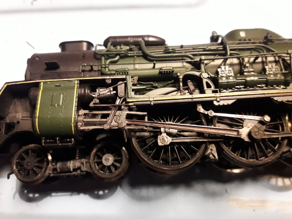

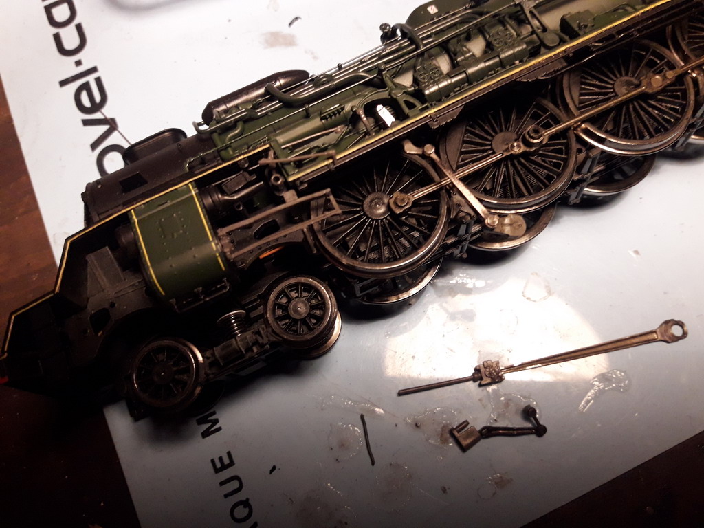

J'ai pu trouvé des bielles motrices d'occase de la P6 chez DETAILS TRAINS SERVICE. Les nervures sont peintes en rouge mais ce n'est pas un problème.
Le démontage se fait avec une fine lame en s'insérant dans le joint d'assemblages des pièces. Une loupe ou une forte myopie sans lunettes est indispensable.
Avant:
Après:
J'ai tenté de refaire mes tampons. A force de faire et défaire, les plateaux n'offrent plus le bel aspect au niveau du coulissement dans les boisseaux. La fixation des boisseaux étant cassé, j'ai choisi de "luxe" de commander sur EBay les tampons unifiés de 141 R HJ, moins chers que chez DETAILS TRAINS SERVICE qui oblige une commande minimum de 10€. Après remontage, elle pourra reprendre du service. Quand aux sabots de freins perdu, j'en ai retrouvé un coincé dans un contre rail d'aiguillage. A suivre...

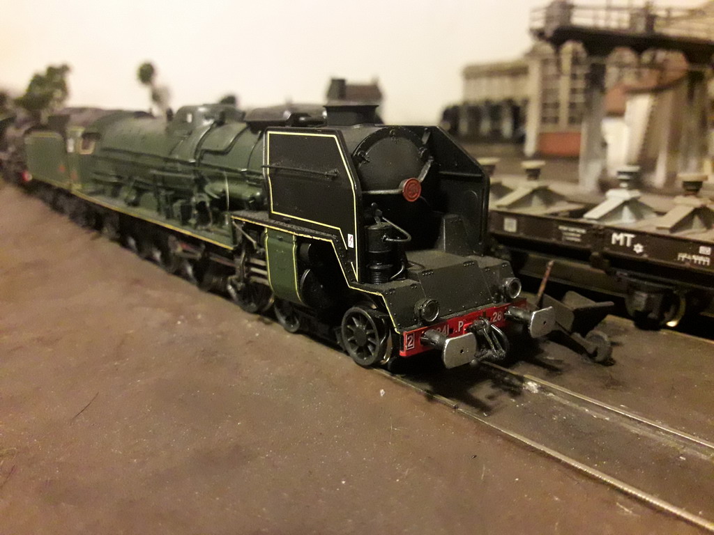

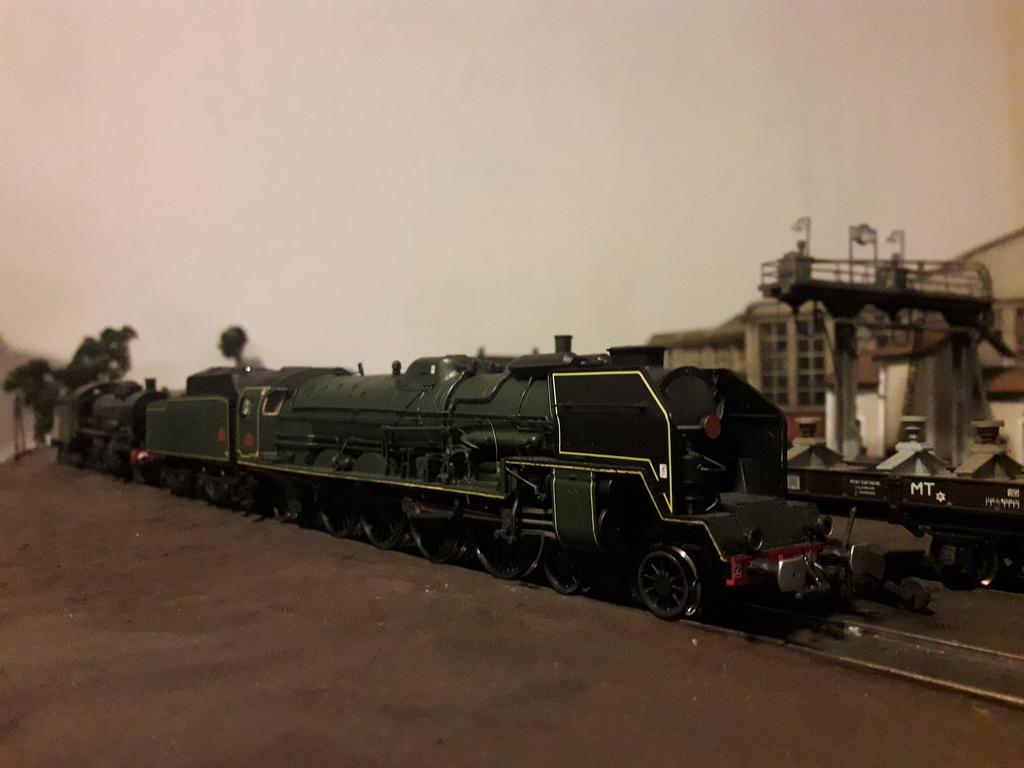

Revoilà la P28 restaurée. Je l'ai équipée de tampons de 141R HJ, d'un attelage plus conforme ainsi que la conduite de frein.
La remise en peinture des phares améliore leur aspect

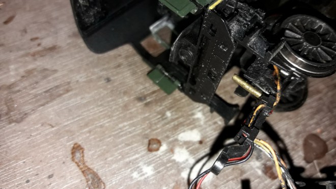

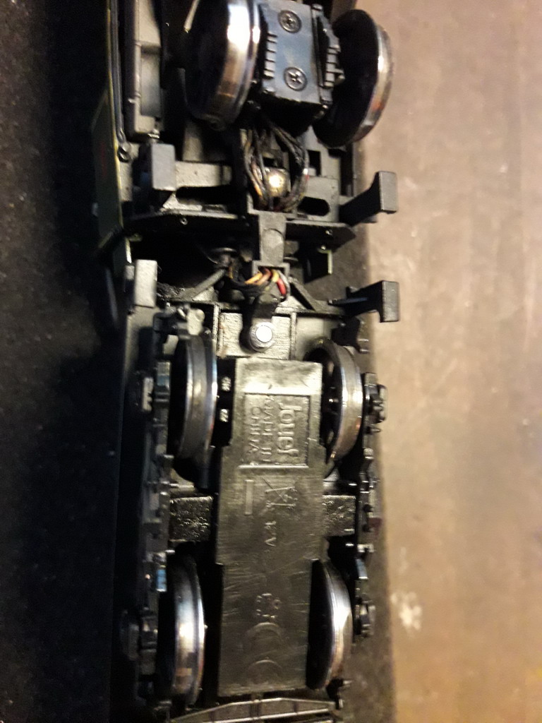

Quant à l'exploitation, toujours aussi délicate. Je ne quitte pas de yeux la machine en service, prêt à un freinage d'urgence en cas de roues sauteuses. Il semblerait que la tenue de voie s'est améliorée avec la reprise de la barre d'attelage.
La charge en rampe de 20/000 et courbe de 610 dans les hélicoïdales est limitée à 9 voitures et un fourgon. Ne fait pas mieux que la Champagnole de1971 et la R de 1970,mais cela me suffit, c'est la longueur maxi de mes voies à quai. Attention à la grille pare caténaire, je l'avais trop inclinée et frottait la hotte du tender dans les courbes et faisait dérailler la machine à la contre courbe suivante. Quand j'ai réattelé la machine, j'ai divisé la tresse de fils en deux de part et d'autre de la barre d'attelage. Je n'ai toujours pas retrouvé un sabot de frein gauche. J'ai collé les autres ainsi que la tringlerie qui avait tendance à se prendre dans les contre rails en baillant sous le châssis. Bref, c'est vraiment parce que je voulais cette machine pour remplacer la Champagnole. Elle fini par me coûter un bras et des heures de remise à niveau

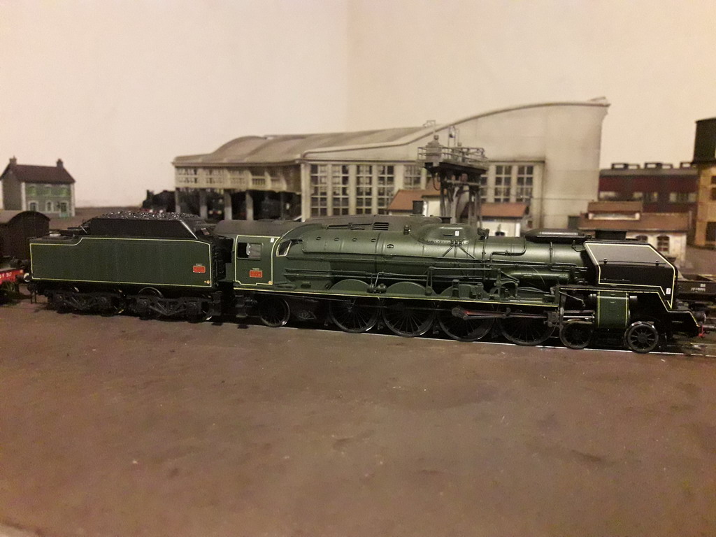

Les essais sur les voies du dépôt se sont avérés meilleurs grâce à une tension moindre du toron de fils de connexion. La voici entrant sur la plaque du pont tournant. J'ai repris les filets jaunes des rives au tire ligne qui avaient soufferts avec les manipulations pendant les travaux de restauration (les photos sont impitoyables). La reprise des phares à la peinture donne un résultat que je trouve meilleur.
https://www.dailymotion.com/video/x7fxq8c
Pour me moment, le service est limité à la voie 2 de mon réseau en construction. Elle déraille toujours voie 1 à l'entrée de l'hélicoïdale en rampe après une contrecourbe qui a pourtant une section droite qui la précède.
