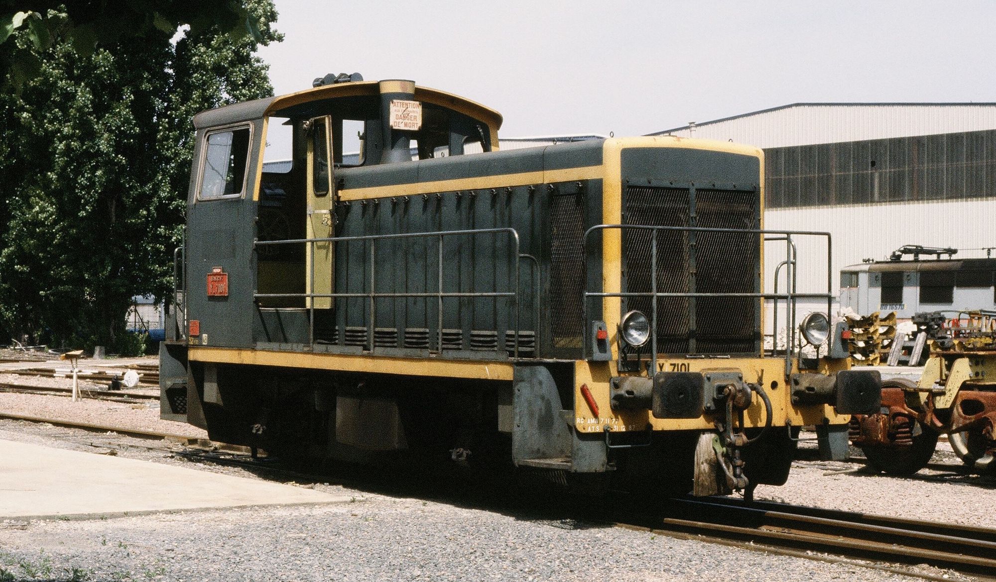

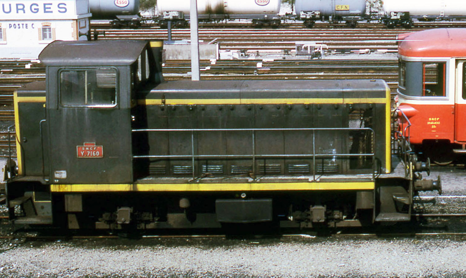

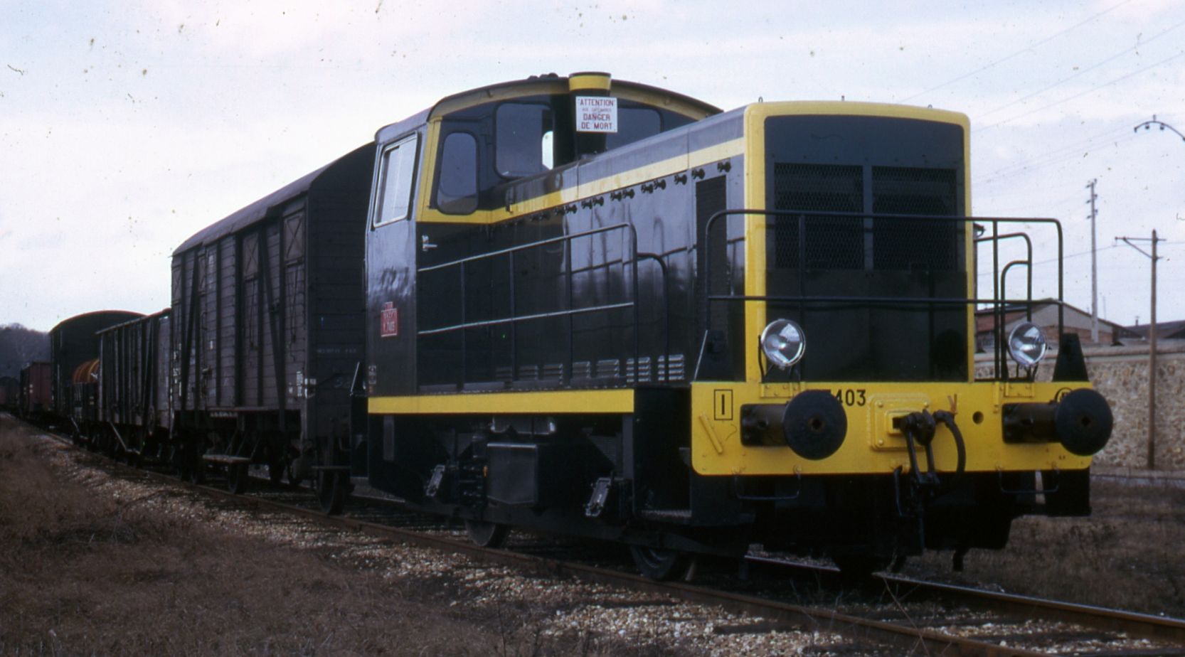

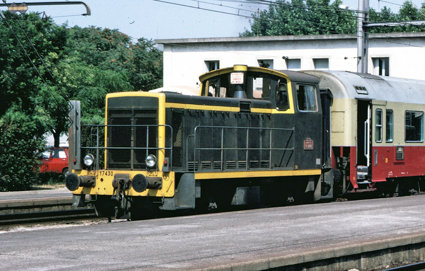

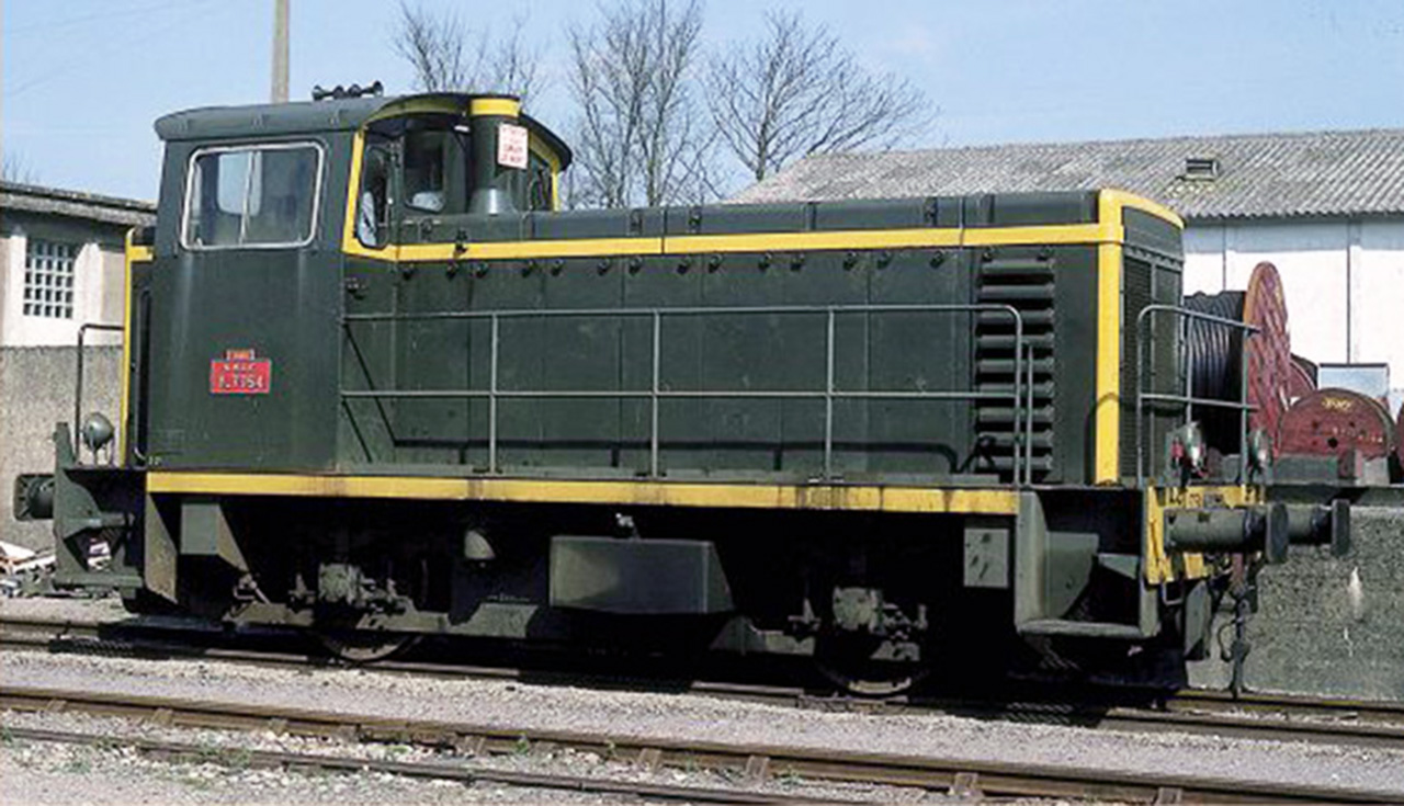

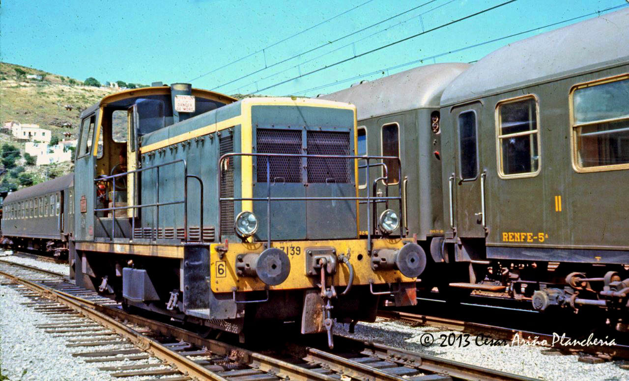

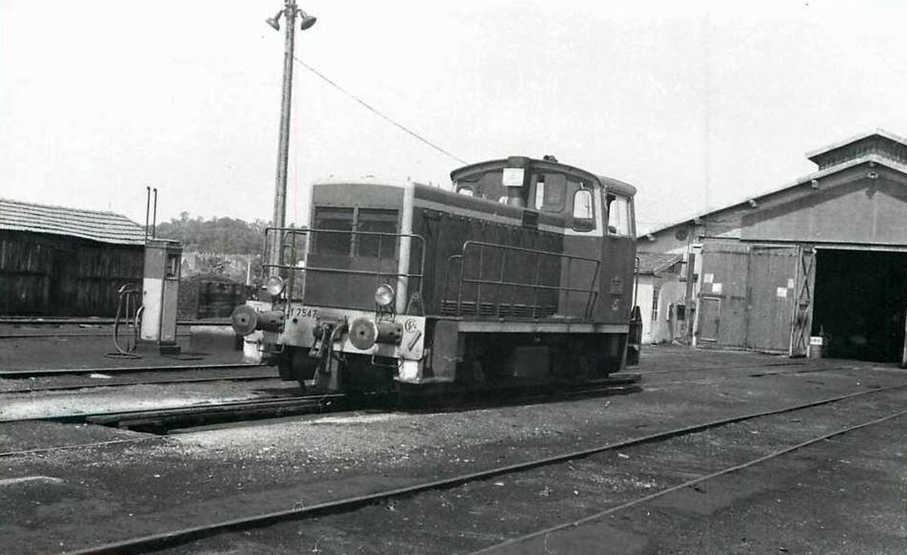

un truc me turlupine et j'ai pas trouvé de réponse à ce jour...
sur les locotracteurs Y7100/7400 à l'origine les tampons étaient ronds...et il semble que la totalité des effectifs aient reçu des tampons rectangulaires au fil des révisions du moins c'est ce que je peux observer sur la trentaine de photos en ma possession...
la fameuse question? en époque 1970-1979 y a t'il eu des yoyo 7100/7400 avec des tampons rectangulaires?
car, sur les photos des séventies qui suivent....c'est rond et rond mon petit tamtampond! :siffle: sauf la dernière photo de...1980!
Ayant souscrit un Y 7139 chassis gris chez AMJL j'ai été pris de doute et j'ai demandé de changer pour un Y 7410
mais celui-ci a un chassis ....noir (Gloub!) bien que étant en vert 301/traverse jaune...(donc pas d'origine)
or tous les yoyos ont vu leur chassis noir virer au gris vers le milieu des années 60...
donc je me demande si j'ai pas fait une connerie du coup.... :x
merci de vos réponses car même sur le spécial Ferrovissime N°8 c pas clair!
NB: le Y 7139 aura des tampons rectangulaires au final....pas comme sur la photo (d'ou mon post!)

Hello Michel,
bien vu concernant le Y 7139 (de Nîmes) dont je me suis un moment questionné concernant un achat pour mon thème cévenol (il en restait, à l'époque, un de dispo sur le site). Comme toi, je me suis vite aperçu sur les clichés proposés par AMJL SAS que l'exemplaire produit avait reçu des tampons rectangulaires qui ne correspondait pas à l'époque désirée (1969)... :|
Néanmoins, comme tout ne s'est pas fait en un jour, il me semble que des locotracteurs (comme certains BB 63500) possédaient encore des châssis noirs à la toute fin des années 60'. Tu aurais pu, également, demander l'octroi de pièces détachées à André sous la forme de 4 tampons ronds... :idea:
PS : et merci pour les clichés datés ! ;)

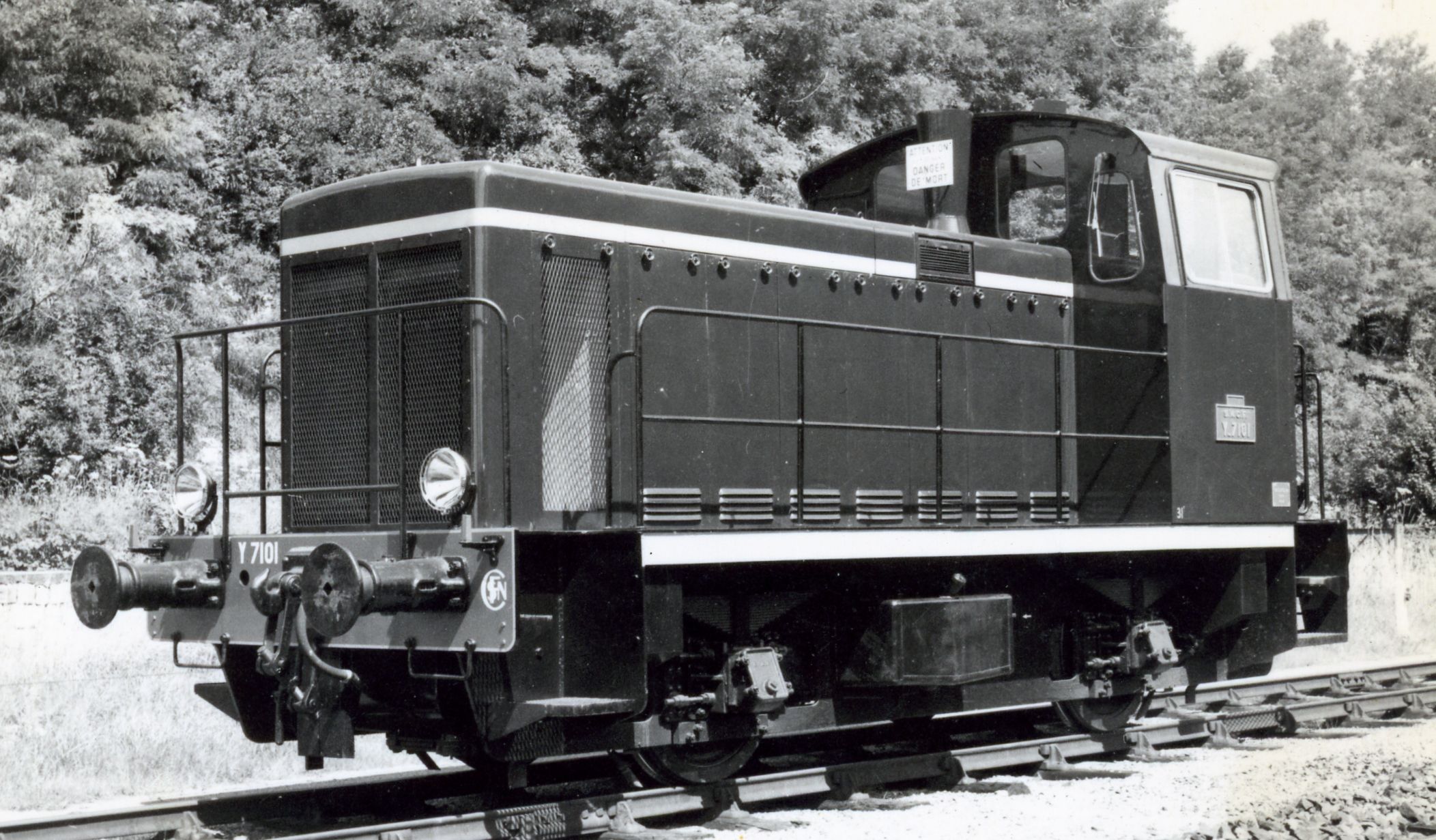

Michel,
Les Y 7400 à caisse vert 301, bandes et traverses jaune jonquille et châssis noirs sont bien des versions d’origine. A ne pas confondre avec les Y 7100 à caisse vert 306, bandes jaune bouton d’or, traverses rouges et châssis noirs en version d’origine.
L’ensemble des Y 7100/7400 ont été livrés avec des tampons de type OCEM à plateaux circulaires. Ils ont progressivement été dotés de tampons de type U5 ou U5N à plateaux rectangulaires. Toutefois, en période transitoire, certains locotracteurs ont été équipés de tampons OCEM à plateaux rectangulaires, comme l’Y 7101 ci-dessous. Il n'y a pas que les plateaux qui varient, les boisseaux aussi...
Bernard Bayle

Bonsoir Bernard et merci pour tes précisions....
Elle date de quand la photo du 7101 avec ses "buffers" rectangulaires, juste par curiosité...?
