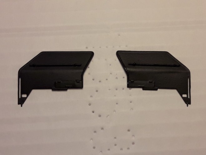

J'ai un peu levé le pied. 2 fois que je recommence mes filets jaunes. J'ai un problème de consistance de la peinture, de son temps de séchage une fois mon tire-ligne prêt.

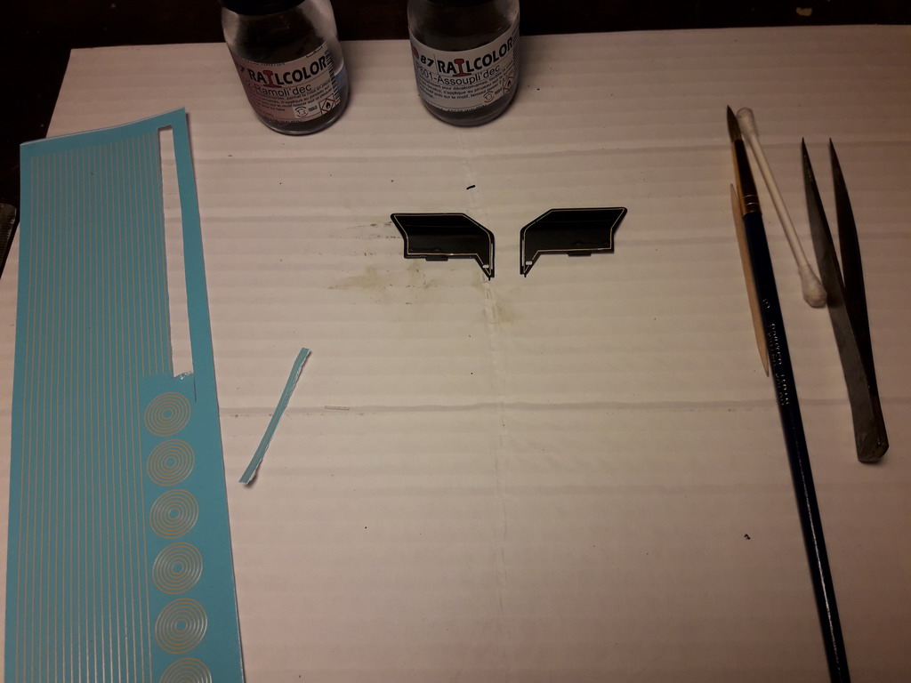

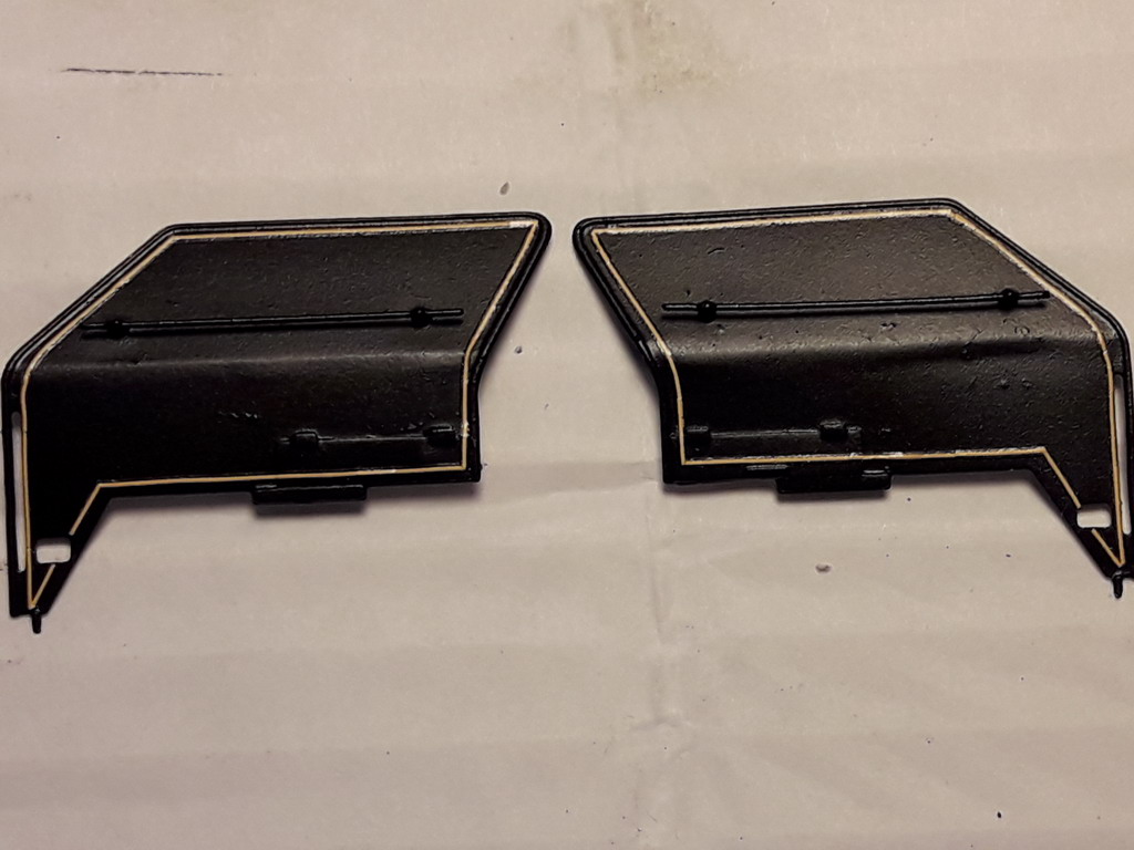

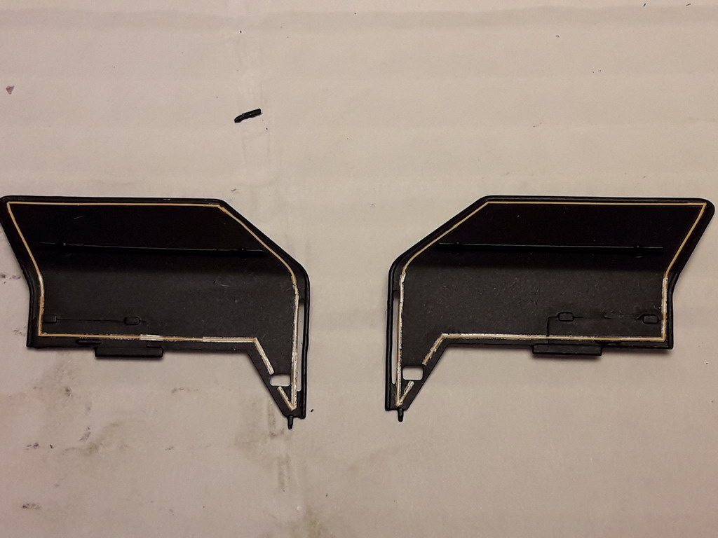

Marre du tire ligne, j'essaie les filets en décalcomanies de AMF87. L'application n'est pas trop difficile mais il est nécessaire d'avoir les produits 601 ramollissant et 602 assouplissant. La mise en longueur est délicate mais le raccordement avec de petites sections est invisible en superposant les extrémités de ligne. Compte tenu des large courbes, le ramollissement permet de se passer les cercles. Evidemment, la recommandation est d'avoir une surface brillante, appliquer les décalcos puis passer un vernis brillant puis satiné. J'ai laissé en satiné vu qu'après la séparation du filet avec son support, il a été abondamment mouillé avec du ramollissement et de l'assouplissant. Après 24 h de séchage ça tient. Même que j'ai eu du mal à rectifier une ligne en essayant de la décoller avec du liquide assouplissant.
L'éclairage fait ressortir le brillant des supports des filets
Maintenant il n'y a plus qu'à passer un voile de vernis satiné.

Pour une première fois c'est réussi. J'imagine que ce n'est pas facile à poser, il y a bien quelques défauts, mais le haut des écrans est parfait, et c'est ce qui se voit le plus. Bravo !
Rollang
Messages: 1786
Re: La 241P Hornby Jouef
Messagepar Christou231
19 Sep 2022, 10:43
En principe les "défauts " disparaissent avec le vernis satiné qui reste à poser.

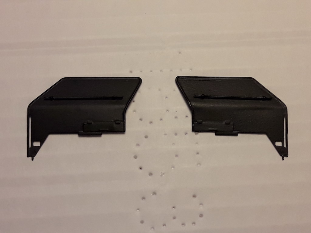

Voilà avec la couche de vernis:

Ah oui :applause: Le résultat final n'a plus rien à voir, aucun défaut :cool:

Christian, tu utilises quoi comme vernis satiné ? Le mien ne semble pas aussi mat que le tien....Merci
