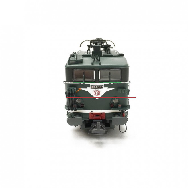

La 25537 vue sur toutes ses coutures : les "meurtrières" frontales me semblent avoir été revues en terme de dimensionnement... :|
David, en dehors de ce qu'à écrit EC64... J'ai toujours critiqué, enfin plutôt écrit, que je trouvais les câbles d'UM beaucoup trop longs car ils ne touchaient que très rarement, voir quasi jamais le platelage au dessus du tampon et puis, ça m'a sauté aux yeux après avoir relu certaines interventions sur le forum d'en face! :gne:
En fait, ce sont les câbles qui sont trop longs mais le support qui n'est pas à sa place et qui est placé trop bas!
Du coup, les portes drapeau sur le côté entre support de câbles et support de prises de l'autre côté ne sont pas dans le même alignement!
Quant aux baies vitrées frontales, le joint devrait couper en partie inférieure la délimitation de la peinture blanche... Donc, je pense que celles-ci sont mal dimensionnées...
Je me suis permis de reprendre un des clichés de l'atelier du train:
Ainsi que cette très belle photo recadrée pour montrer les défauts, issue de ce lien:
https://www.passiondutrain.com/search/label/BB%208500
Alors, certains peuvent écrire que nous sommes de gros et éternels emmerdeurs, mais sans vouloir être méchant, faire de telles bétises de nos jours... :mur: Ben je pense que se taper la tête contre un mur peut être une solution, histoire de se remettre les idées en place ou alors, la veille d'une réception de proto, éviter... :apero:
Les BB 8500 ne sont pas concernées par le problème des palettes de panto mal pliées... Mais toutes les erreurs citées sont malheureusement communes à chaque modèle, personne n'y échappe sur ce coup là! DOMMAGE!! C'est un véritable loupé pour le rendu général des faces frontales! :bof:
À la liste, je rajouterai aussi le support immonde des parafoudres sur toiture, moulé d'un bloc dans la masse, façon années 70... Euh, on est en 2019!!! Cf les photos des protos des futures BB MTE REE avec de belles pièces en photodécoupe à la place du bloc en plastoc...
L'alim des avertisseurs aurait aussi mérité d'être plus fine... Il existe du fil dressé de 0.1mm!
En conclusion, ce n'est pas encore grâce à ces modèles que je ferai un retour dans le H0... Peut être un jour, grâce à une future BB 9300 REE...
Bonne journée à tous!
