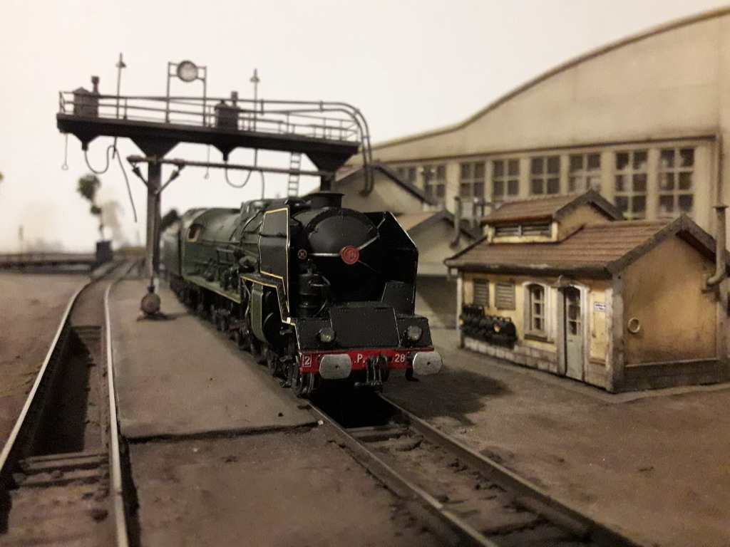

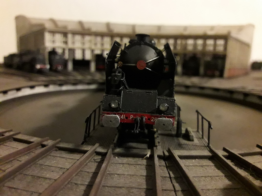

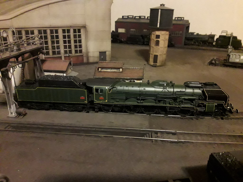

Ouf! The end

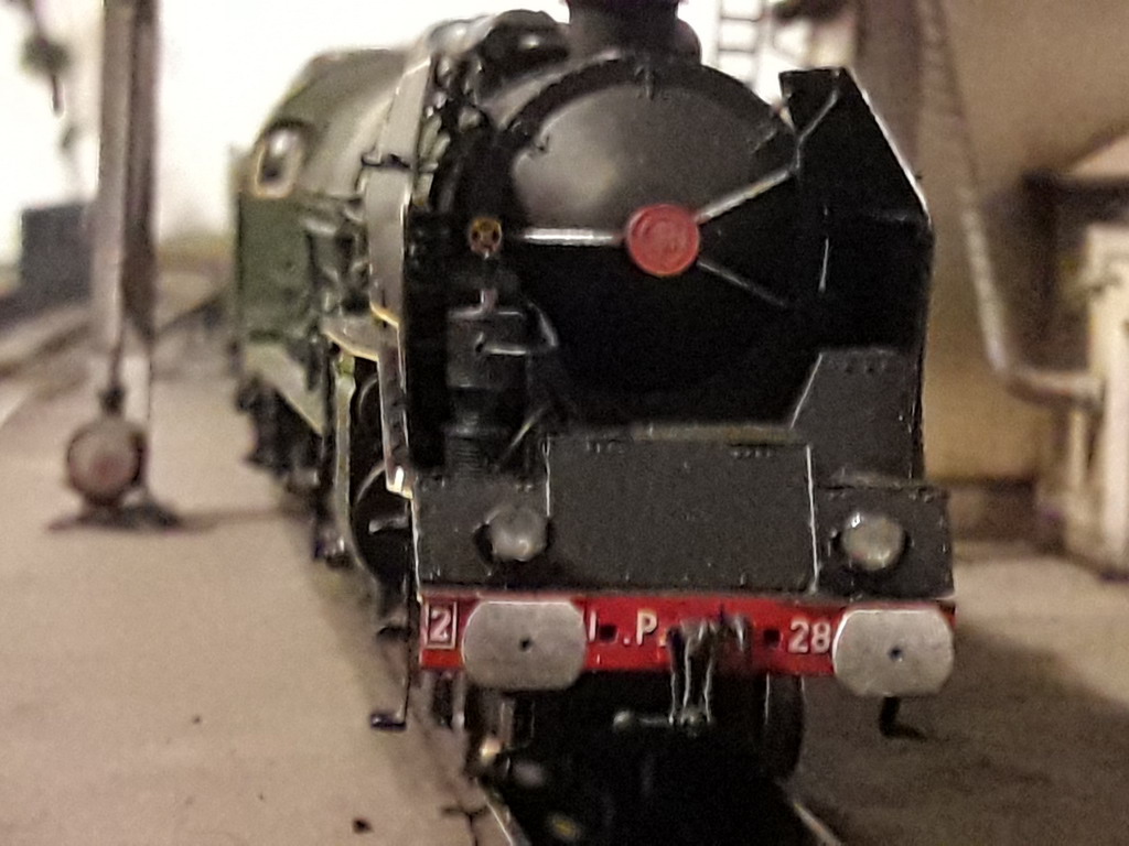

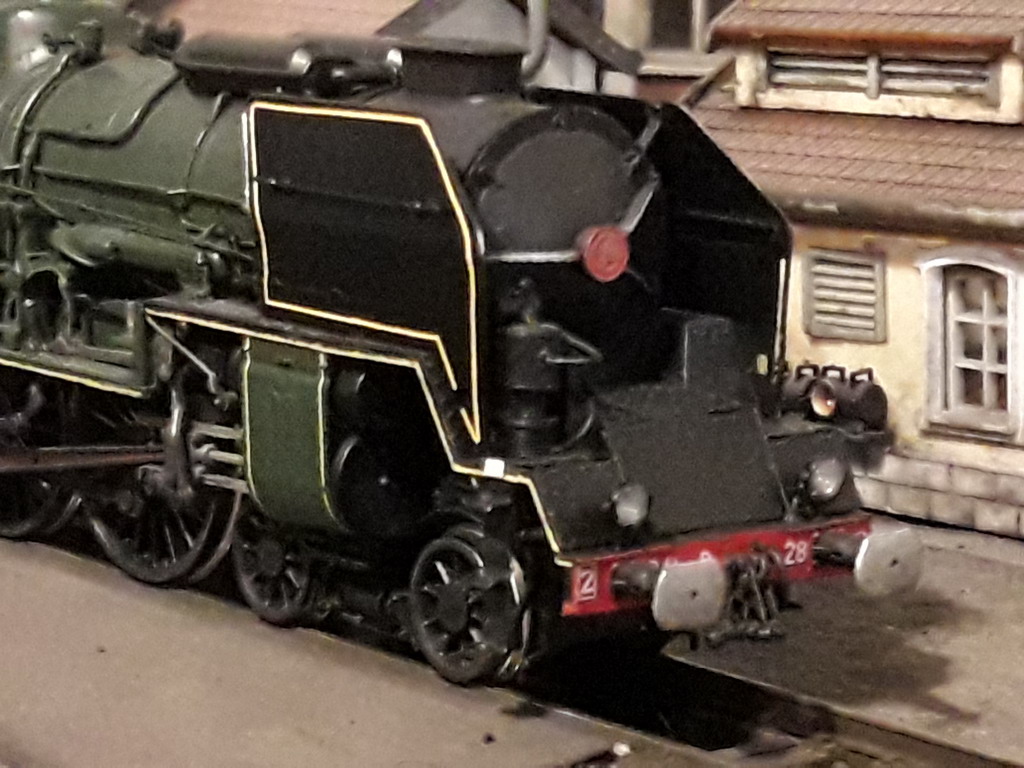

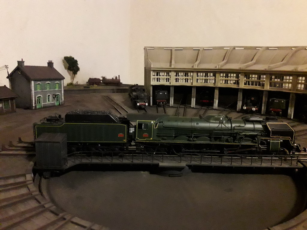

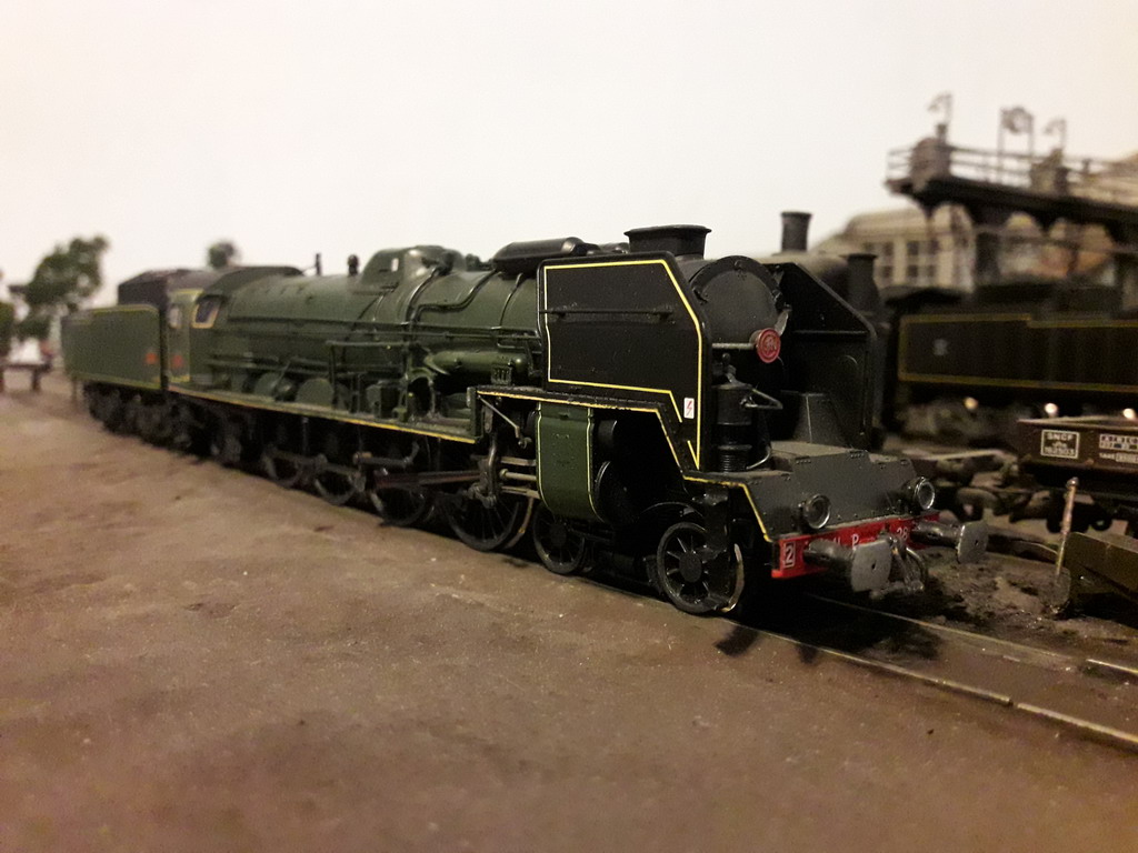

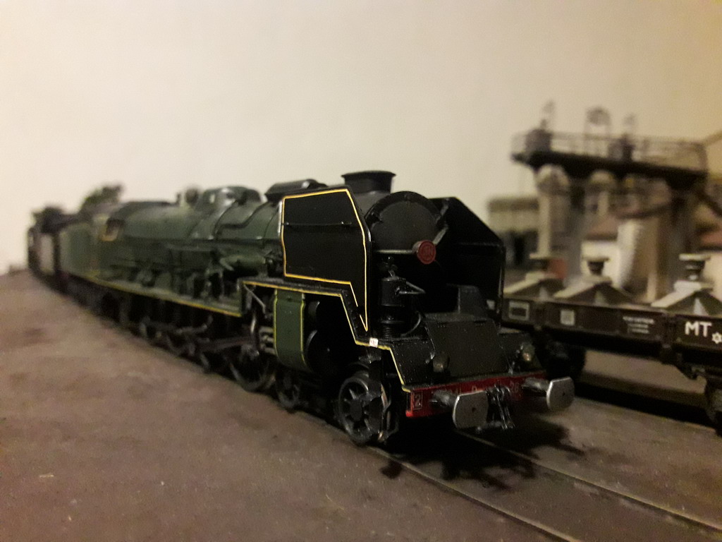

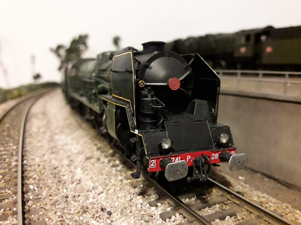

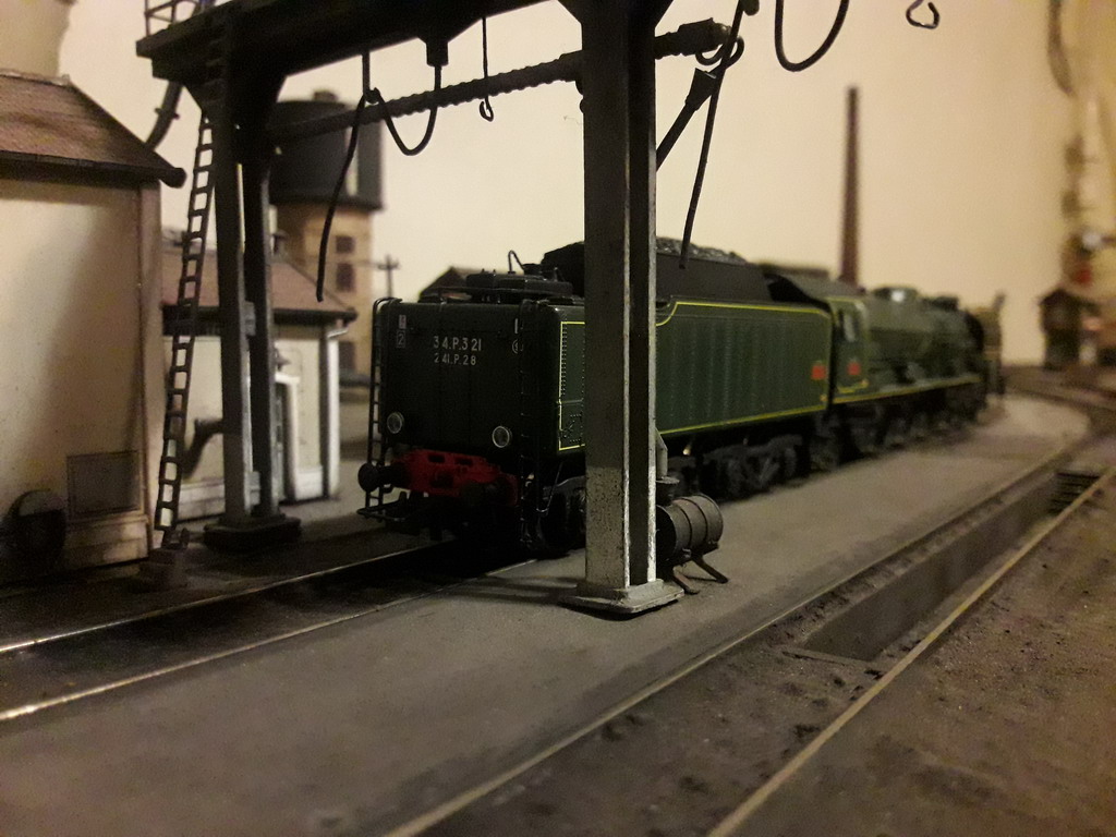

Avant:
Après:
Tamya TS79 en bombe....A la deuxième couche c'est un peu plus brillant
Evidemment, pour le néophyte, on voit à peine la différence mais en regardant de près...
Au Nord, la signalétique danger électrique était apposée sur la rive du tablier et non pas sur le bas de l'écran
Au Nord, les tenders unifiés des grosses P n'avaient pas de plaque d'immatriculation mais les inscriptions peintes. J'ai laissé..

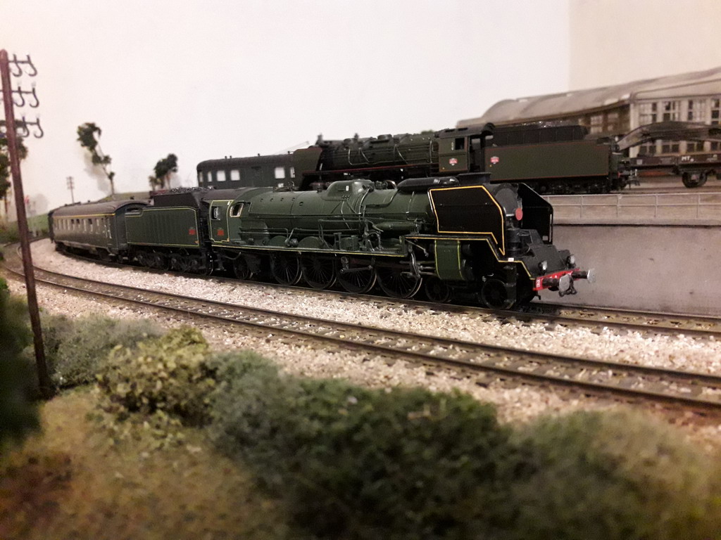

C'est la touche finaaaaaale...........
Essais de traction avec un Paris Lille avec la 241P28 de HJ composé de 10 voitures (5 DEV AO et 5 Express Nord RMA) et un fourgon (MMM RG) en rampe de 20/000 et courbe de 610mm. Elle est à la limite d'adhérence. Par rapport à la situation antérieure de 9 voitures (longueur standard des rames voyageurs de mon réseau), une voiture supplémentaire a été possible. Dernières modifications avec le kit Interfer pour le tablier avant et les écrans plus fins. La liaison électrique avec le tender est simplifiée avec seulement deux câbles . Le toron de fil avait tendance à cabrer l'avant du tender dans les rampes, ce qui nuisait à l'adhérence. La rigidité du châssis du tender nuit à sa tenue de voie et l'adhérence si celle-ci comporte le moindre défaut. Je n'ai pas réussi à déceler pour qu'elle raison les roues de la machine se bloquent parfois en courbe . On le voit en début de vidéo.
