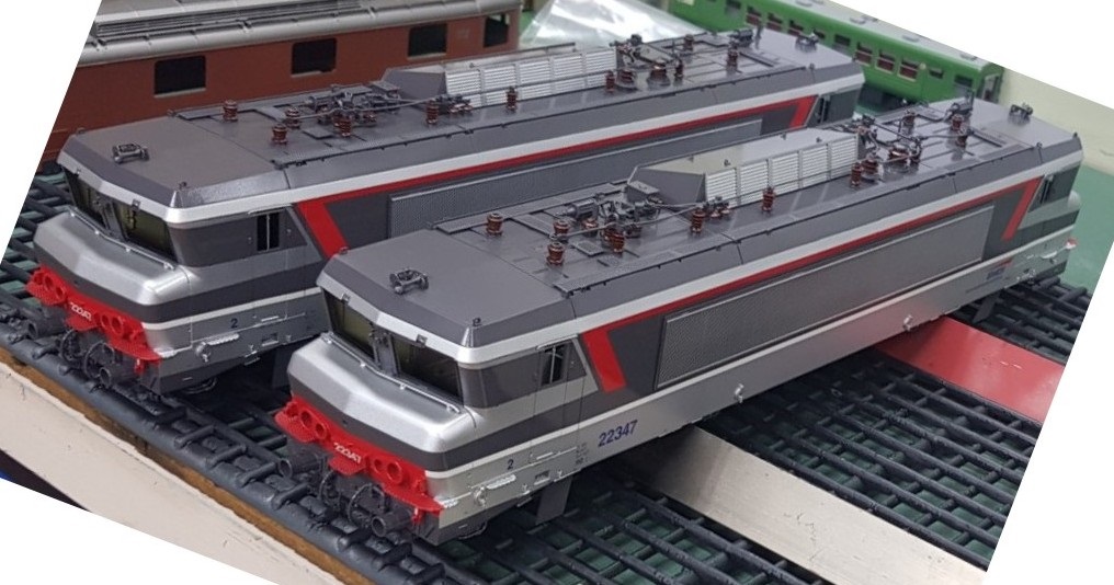

- Z - a écrit:Hello,
comme j'aime bien ce genre de jeu (des 7 erreurs), je serai, dans un 1er temps, tenté d'écrire les encoche des essuie-glaces située au dessus des vitres frontales qui devraient être plus larges car comportant le flexible d'alimentation en produit de lavage. Mais, la 22347 "Corail+" a peut-être existé dans cette configuration après avoir revêtu cette livrée... :idea:
Mais, peut-être existe t-il d'autres subtilités dont je n'ai pas la connaissance (en particulier concernant les toitures) ? :gratte:
Hello à toi,
je savais que c'était toi qui allait trouver de bon matin ;)
Il faut rajouter que les réglettes de lave-glace fixées sur le montant central n'ont pas lieu d'être, puisqu'il ne peut y avoir en même temps le lave-glace intégré au balai, et celui qui diffuse en bordure de vitre.

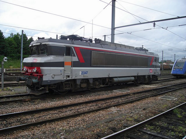

La 22347 est sortie d'usine avec la configuration classique, mais a été équipée des nouveaux lave-glace justement au moment de sa remise en peinture "Multiservice", et n'a plus jamais été modifiée à ce niveau bien-sûr. Voir la photo de notre ami 2B ici :
http://www.forum-train.fr/forum/viewtopic.php?f=19&t=11589&start=180
Faudra pas qu'ils oublient les plaques constructeurs en dessous du numéro d'engin :ange:

Je n'ai pas compris aussi l'absence de la livrée Corail+ dans le programme initial. L'absence d'attrait supposée pour l'ep V ? Preuve en est par ces quelques messages que si ça avait été le cas, on aurait pu compter 2/3 modèles en plus (voir plus si certains autres ont renoncés...)
Je partagerai plus de photos lorsque la mienne sera arrivée ;)

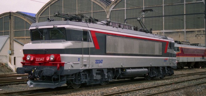

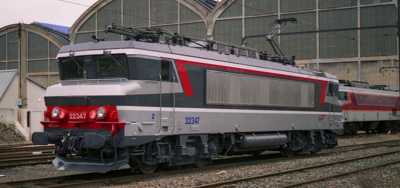

(cliché B. GOMEZ issu du site DocRail)
Je vais, quant à moi, croiser mes 10 pouces gauches pour que la 22402 soit la copie conforme de la machine vue en 1991 avant sa transformation en machine "TU" pour exploitation en UM sous le tunnel sous la Manche... ;)
La grande question: panto AL2 comme sur la photo ? Là aussi, c'est un point à vigiler, même si c'est toujours remplaçable ;)
- Z - a écrit:(22304 sur la base de la 22347 pour l'exemple cité plus haut si cela est réalisable)
Hélas non. Non seulement la livrée diffère un peu, mais la toiture aussi. La 22347 devra donc rester ainsi, une 304 apporterait plus d'erreurs encore sur cette base. Tant pis, la petite boulette restera sur cette 347 ;)
Mais pour la petite histoire, la 22304 était ma demande initiale avant qu'il ne me soit demander de changer pour la 22347 afin d'éviter une erreur de variante de décoration sur ces deux versions très proches ;)

Jouef90 a écrit:La grande question: panto AL2 comme sur la photo ? Là aussi, c'est un point à vigiler, même si c'est toujours remplaçable ;)
Salut Romain,
un nouveau point que je n'avais pas remarqué et que le donneur d'ordre aura, sans aucun doute, pris en compte sur les conseils avisés de qui de droit.
Jouef90 a écrit:Hélas non. Non seulement la livrée diffère un peu, mais la toiture aussi. La 22347 devra donc rester ainsi, une 304 apporterait plus d'erreurs encore sur cette base. Tant pis, la petite boulette restera sur cette 347 ;)
Peux-tu m'indiquer les différences en toiture entre les 22304 et 22347, s'il te plaît ? J'avoue être un peu largué sur les sujet, même si j'ai pu cru distinguer sur les modèles AMJL des capots de toiture extrêmes nervurés (cas de la 622366 "Infra") et visiblement lisses (cas de cette 22347 "Corail+")... :gratte:
Encore merci à toi et à ceux dont le savoir est bien supérieur au mien... :idea:

Et bien figure toi que tu as donné la réponse au sujet en question. La 22304 possède une toiture nervurée contrairement à la 347 qui a bien une toiture lisse.
Exit donc une modification 22347 -> 22304

Visiblement, la BB 22347 aurait donc perdu ses capots de toiture nervurés lors de son changement de livrée car le proto de la BB 22347 "béton" AMJL les possède bien. Autre hypothèse, la pièce représentant la partie "nervurée" est une pièce rapportée sur le modèle au 1/43,5 et a été mise en place en aval les opérations de peinture... :idea:
PS : ROCO a représenté des capots nervurés sur sa 22347 "corail+" !

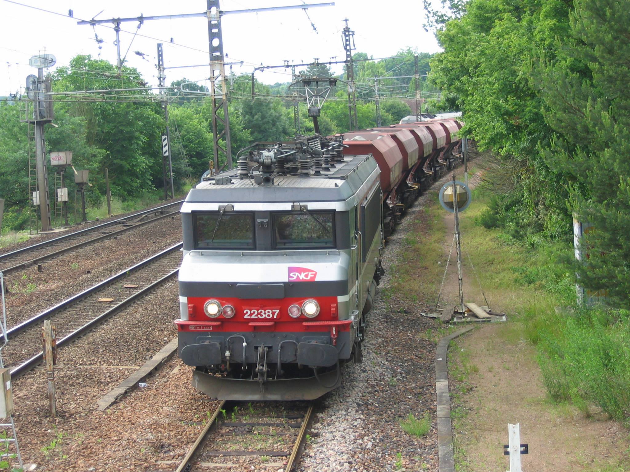

Pourquoi ne pas faire cette version là de la 22347? :mrgreen:
En tout cas sa soeur 22387 a gardé ses pavillons nervurées lors du passage en nouvelle livrée.

X3876 a écrit:En tout cas sa soeur 22387 a gardé ses pavillons nervurées lors du passage en nouvelle livrée
La 304 aussi.
