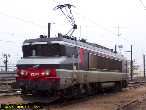

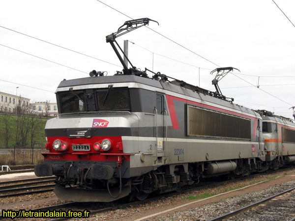

BB67300 a écrit:Y'aura quand même du boulot. Il faut repeindre la moitié de la caisse.
- bande blanche placée plus haut
- zone rouge frontale qui finit plus haut que les phares
- haut de la zone grise entre pare-brise et porte
- barre diagonale rouge derrière la porte
Bien vu ! ;)
Et pour rappel en image, pour bien marquer ces infimes différences concernant ces 2 décorations :

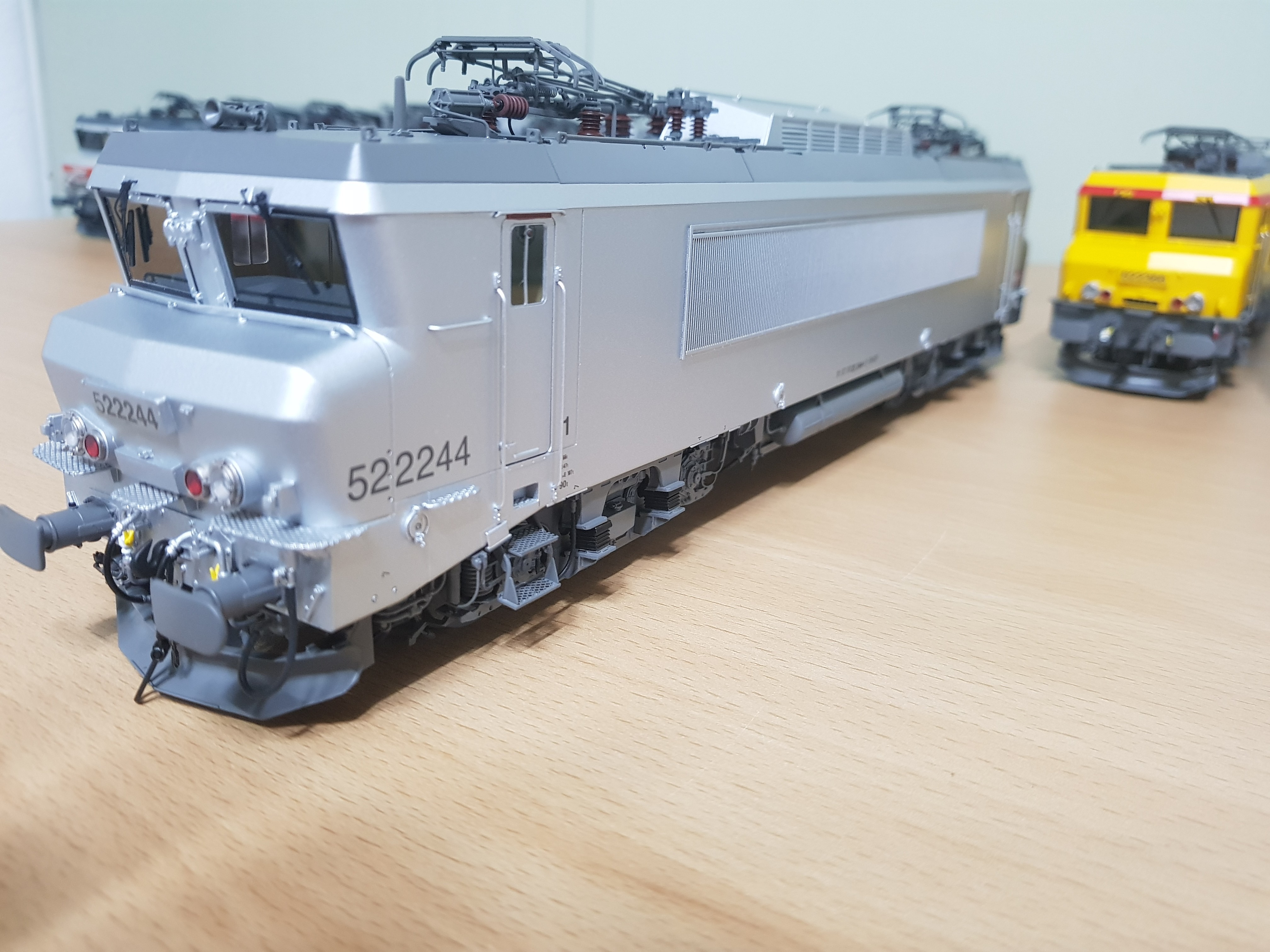

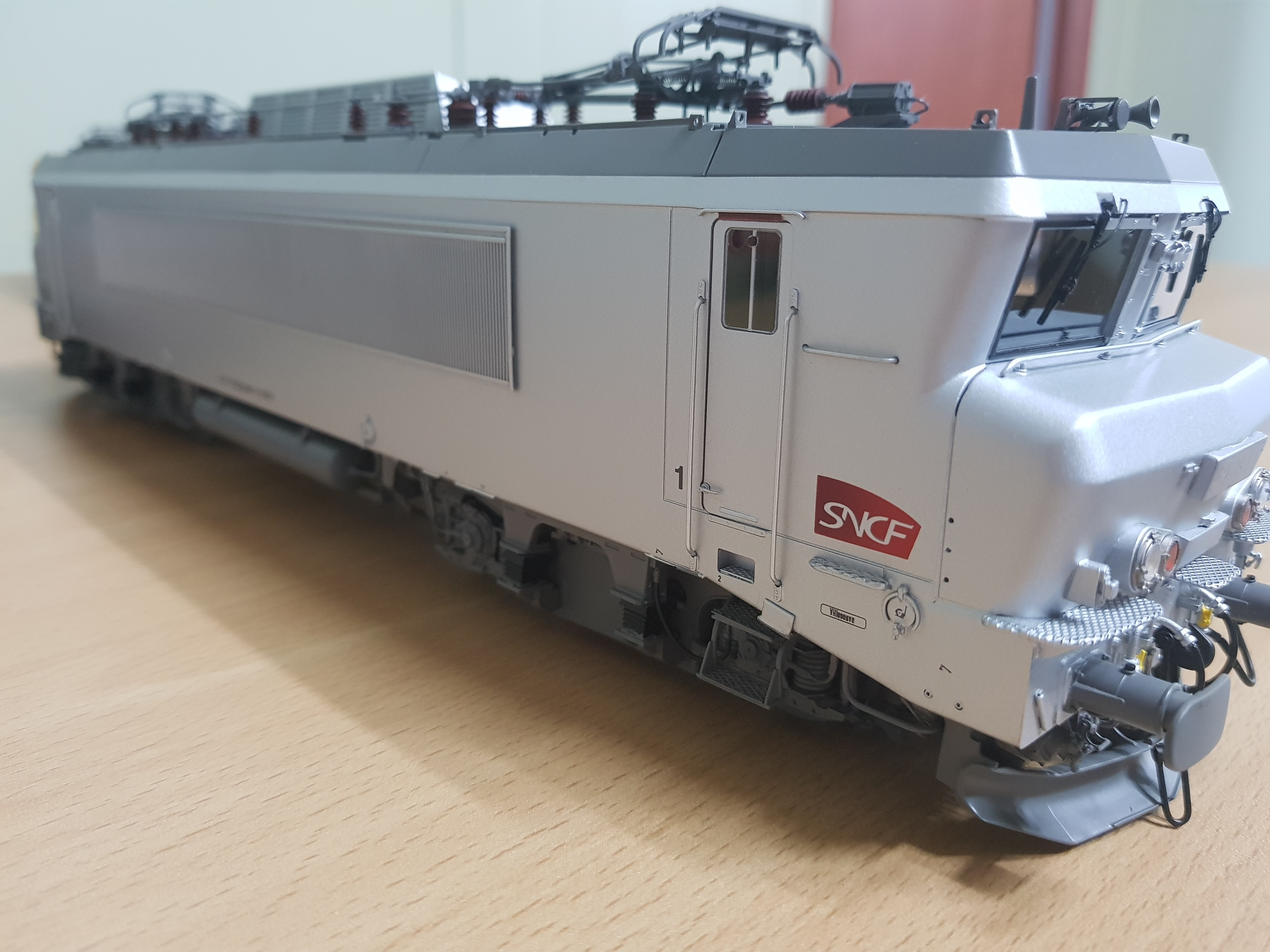

Voici la livrée"fantome"
luli5456
Messages: 187
Enregistré le: 28 Fév 2016, 22:50
Re: Nouveautés d"0"

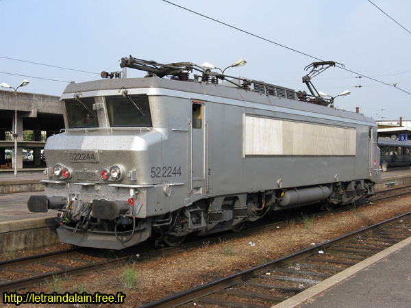

22 Aoû 2020, 20:27
Merci Bernard ! ;)
(cliché issu du site "les trains d'Alain")
Il va être urgent de déposer les réglettes du système de lave-vitre, qui font double emploi avec le flexible d'alimentation présent sur les essuie-glaces et de boucher une ouïe du lanterneau conformément à la machine réelle. Pour parfaire le réalisme, il faudra repeindre le support frontale initialement dédié à la numérotation en faisant apparaitre la grille de la climatisation, sous peine d'avoir rapidement un droit de retrait de la part de conducteurs échaudés. Ces points sont, sans aucun doute, améliorables. Tout le reste est superbement bien rendu, formes et teintes comprises !
Je note que l'ensemble "blocs sandwichs + appuis sur caisse" forme un seul ensemble avec le bogie : cela me va bien car la solution miracle n'existait de toute façon pas ! :idea:
Ces modèles, initialement non annoncés, me donnent l'impression d'assister à un recyclage (ou à un tirage plus important) de "caisses" de la BB 22347. Une bonne idée à la base mais, attention à prendre en compte les points de détails et autres évolutions ayant jalonnés cette grande série de machines... :|
