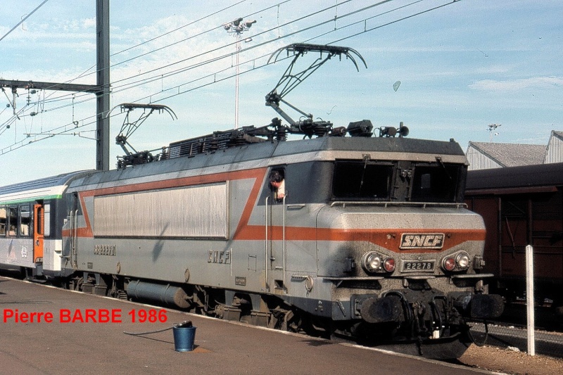

Vous pouvez montrer à un Vulgum pecus les différences entre un AM18B et un AL2 ?
Merci pour lui :mrgreen: !
Messages: 2328
Re: Nouveautés d"0"
Messagepar BB67300
23 Aoû 2020, 17:36

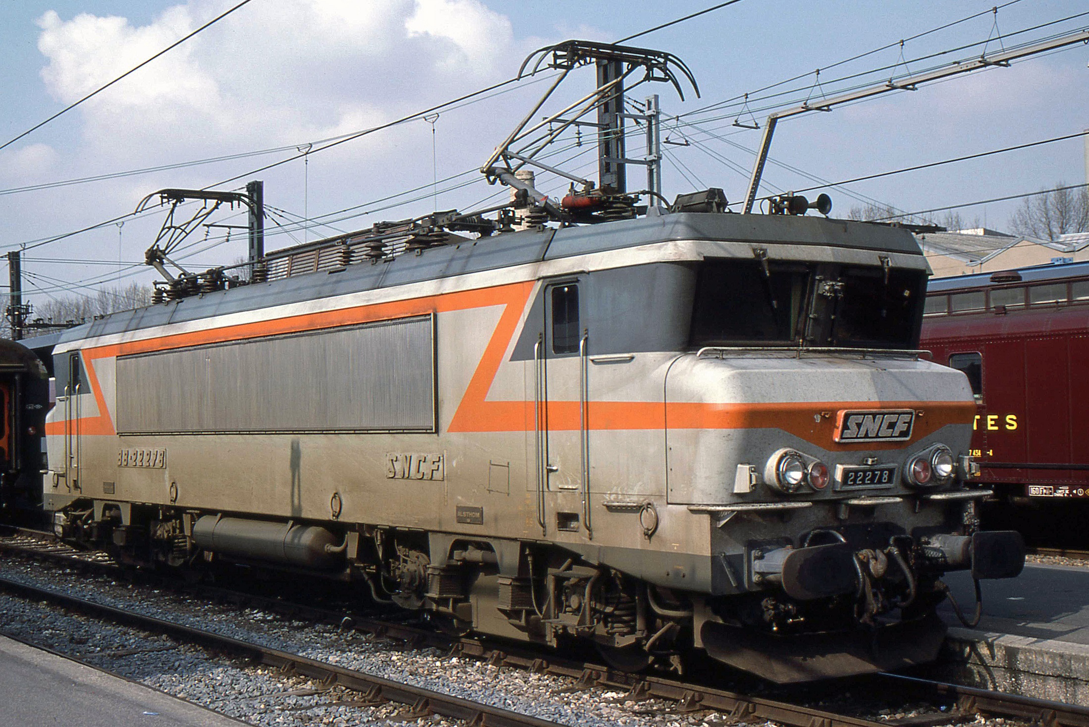

Les principales différences visibles, ce sont les renforts du bras supérieur et la biellette d'orientation de l'archet fixée différemment :
Photo Pierre BARBE 1985-BB 22278 avec AL2 + AM18 St Pierre des corps
Photo Pierre BARBE 1986-BB 22278 avec 2x AM18 St Pierre des corps

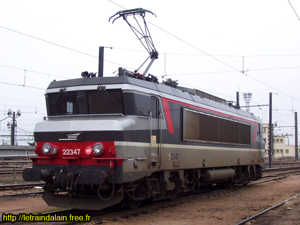

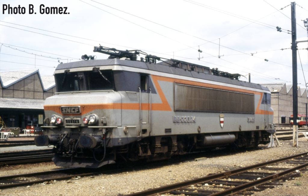

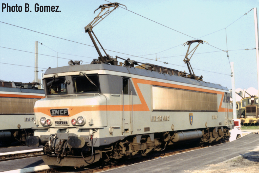

Salut François,
les différences sont infimes mais visibles et concernent le cadre du pantographe 1,5kV :
BB 22402 avec panto AL2
BB 22347 avec panto AM18B.

Si j'ai bien suivi,
la 22402 (Photo GOMEZ) : AL2 derrière (au 1er plan, la panto 25000 a tout de même l'air de ressembler au niveau des renforts au AM18B)

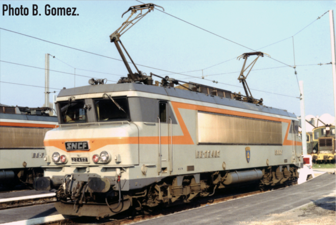

AMJL s'est tiré une balle dans le pied dès le départ et je ne vais certainement pas blâmer H. RODDE au sujet de cette histoire de pantographes. L'eau du bain étant tirée avec cette 22402, il va bien falloir remédier au problème du pantographe car le reste est vraiment top et répond complètement à mes attentes. Je vais positiver et voir le bon côté des choses car, comme tu l'as écrit, 2 solutions existent. J'en ai une 3ème que je vais valider ce midi au cours d'un déjeuner avec 3 intervenants du forum où il va forcément être question de ces 4400kW, vu que nous sommes tous des futurs et heureux possesseurs d'au moins un de ces modèles... :D
BB7003 a écrit:La BB22402 a été livrée neuve avec un panto continu type AL2 comme les 22381 à 22405.
Lors de sa modification en TU pour le tunnel sous la Manche, elle a conservée son panto AL2.
Elle n'a été équipée d'un AM18B que dans les années 2000 à la faveur d'un pas de maintenance, comme ses soeurs.
Pour avoir un AM18B d'origine et plaques en relief dans cette sous-série, 22361 à 22405, seules les 22361 à 22378 peuvent rentrer dans cette disposition et à condition de ne pas avoir un ouïe du lanterneau bouchées que les 22382 à 22405 possédaient d'origine.
Pourquoi cette sous-série et non pas 22351 à 22405 tout simplement pour deux détails.
1 - parce que les 22351 à 22360 possèdent des grilles latérales types TGV moins hautes et un nombre de panneaux moindres donc différents du reste de la série,
2 - parce qu'elle possède des échancrures d'essuie-glaces plus grandes permettant d'y incorporer la sortie du tuyau d'alimentation du lave-glace incorporé directement sur le bras de l'essuie-glace.
En conclusion,en version d'origine avec plaques en relief, pas d'AM18B pour ce numéro de locomotive.
