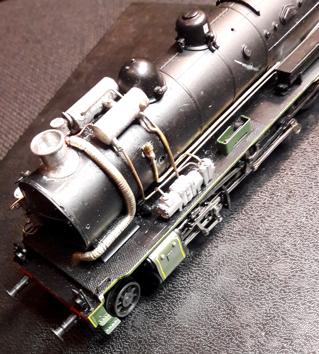

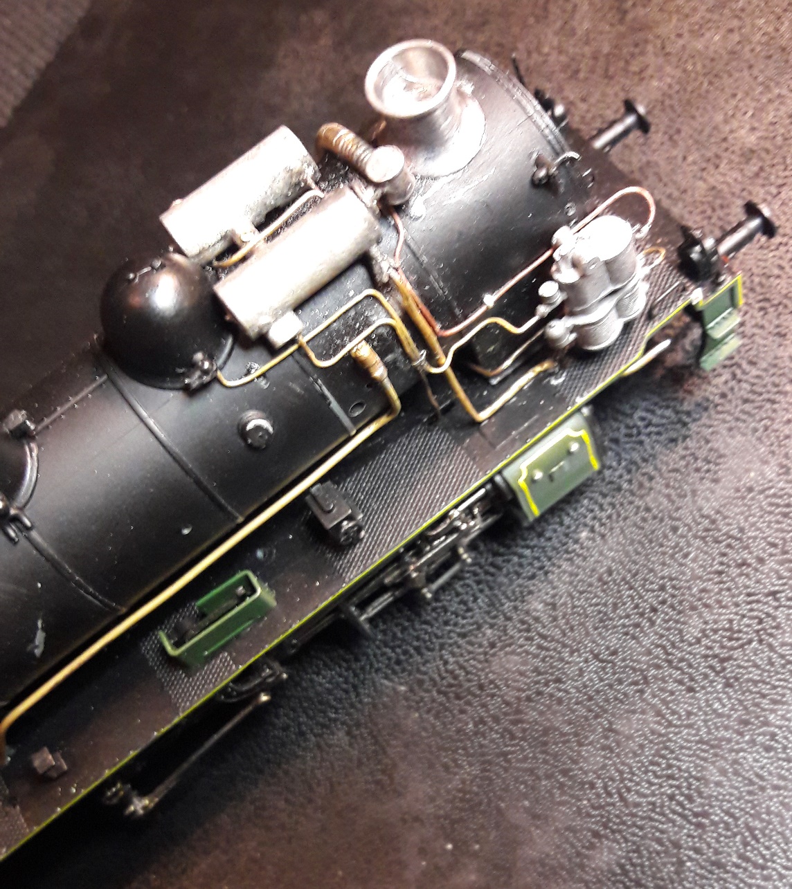

Les travaux sur la 140 C avec ACFI sont bien avancés. Le tender est pratiquement terminé (il ne me manque que les marchepieds) et j'ai bien bossé sur la machine:
Chassis:
-suppression des renflements destinés à loger l'attelage sur le châssis loco (à la scie à chantourner: hyper pénible ...)
-suppression des marchepieds de cabine de la loco (même moyen, et même punition) (transformation des 140C avec tender 34X)
-comblement de l'espace sur le châssis (chutes de plastoc épais)
-Ajout d"une traverse de choc à l'arrière de la machine (pièce laiton issue d'un kit ML mais aisément bricolable)
-Affinage des bielles de manivelle (après démontage, avec un disque diamanté: facile et payant pour l'aspect)
-Affinage du boudin du bissel avant (pour les essieux moteurs, comme je travaille sur une version Ouest, ils sont acceptables)
-déplacement des prises de connexion avec le circuit imprimé du tender (récupéré sur un tender 18B Liliput) pour les rendre moins visibles (on raccourcit le pas de vis qui les maintient)
Loco:
-Suppression de tout l'accastillage chaudière: pompes, attelage et conduites de freins microscopique (le prestataire chinois a dû se planter sur l'échelle :lol: ) tuyauteries en plastique naze...
-montage des ballonnets ACFI (pièce MB Model Loco modifiée)
-montage d'une belle pompe bi-compound (celle de Liliput est horrible) (pièce MB Model Loco)
-montage de la pompe ACFI avec moteur en bout (pièce MB Model Loco: celle de Mécanic Train est plus belle mais on fera sans...)
-entuyautage de tout ce bazar (long et pénible...) avec une mention particulière pour la grosse tuyauterie calorifugée réalisée avec un gros fil de laiton
Deux mauvaises photos:
La principale difficulté vient du fait que les tuyauteries rendent solidaires le tablier et la chaudière. Or le moteur est enserré à l'intérieur. Donc je bricole sur la machine équipée de son moteur, et je vais me faire ch... pour nettoyer le tout et le mettre en peinture: difficile de tremper l'ensemble dans de l'eau ou du solvant...Faut aussi espérer que les soudures du moteur ne vont pas lâcher... :mur:
Olivier

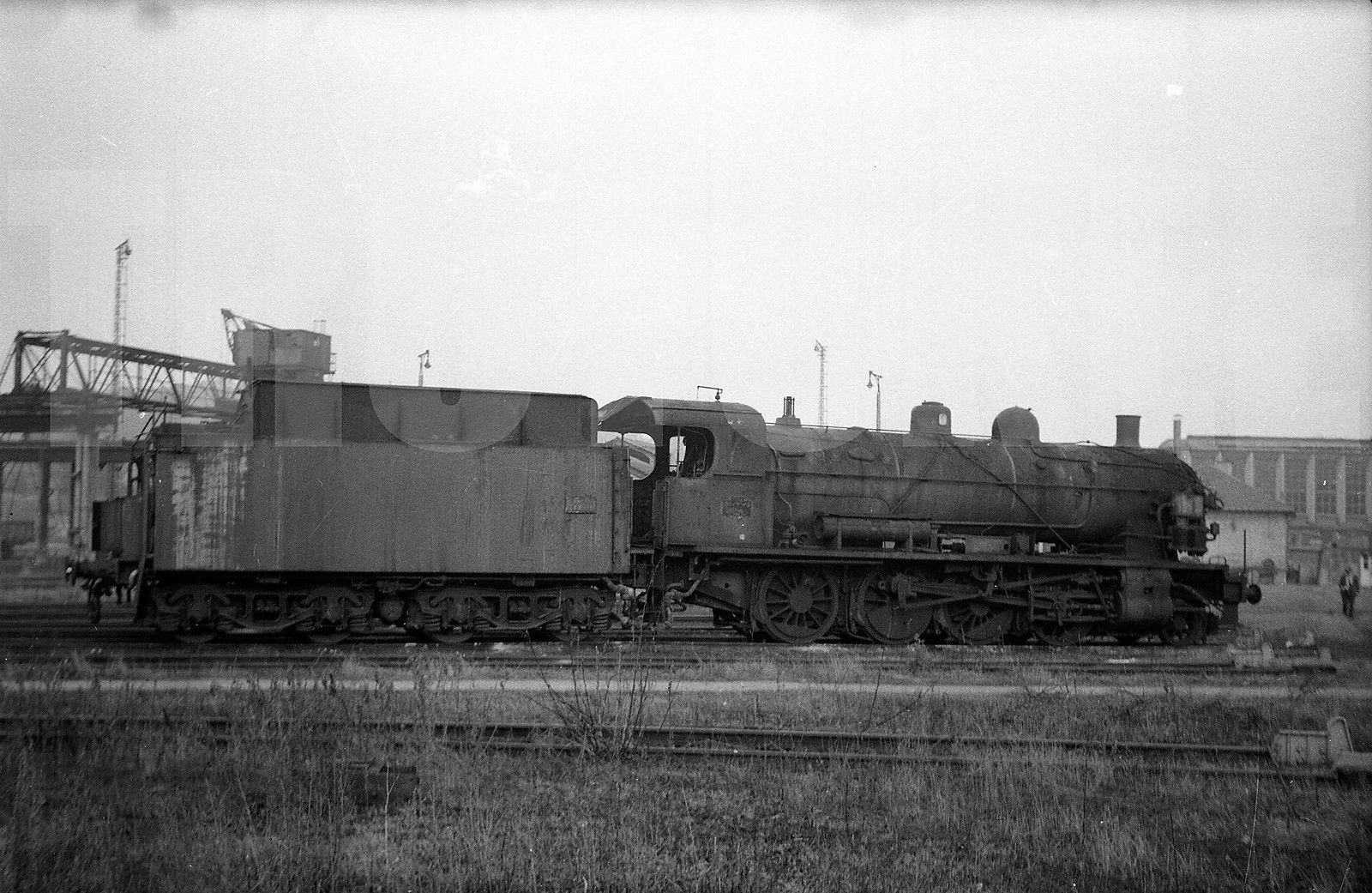

une ch'tite photo de la 291 avec sont 34X en 1972, surement en attente d’être ferraillé ...
... retrouvée dans mon DD, mais auteur inconnu, donc DR bien sur :!:
si ça peut aider :roll:
Domi nique :coucou:
