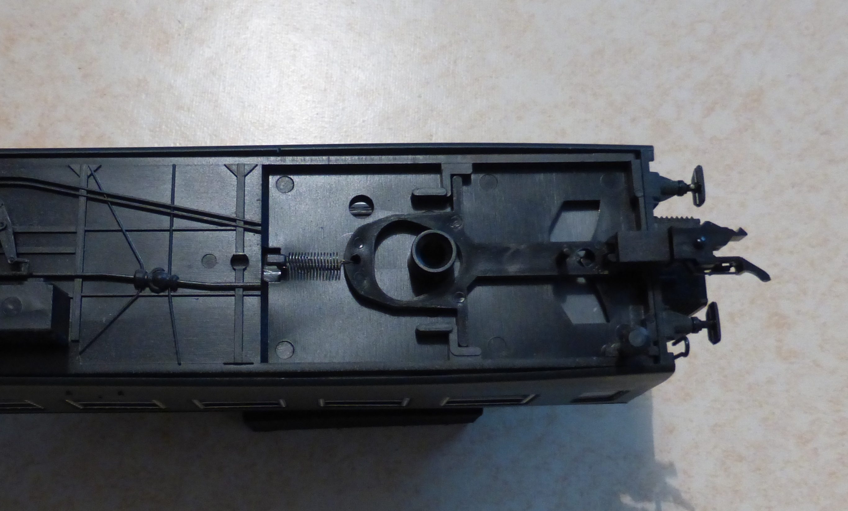

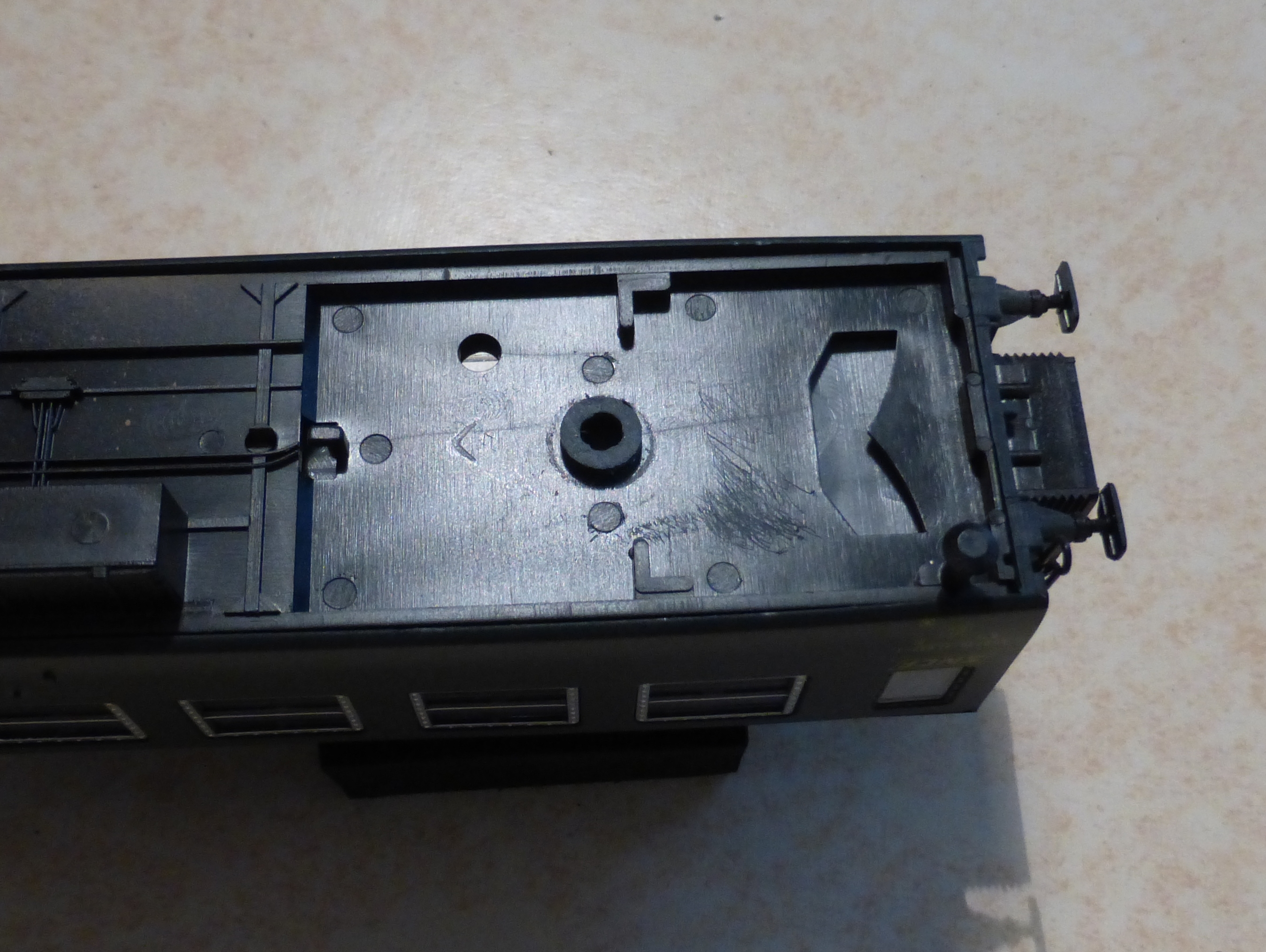

Petits travaux de l'après-midi, ou retour sur les Bruhat "Roco".

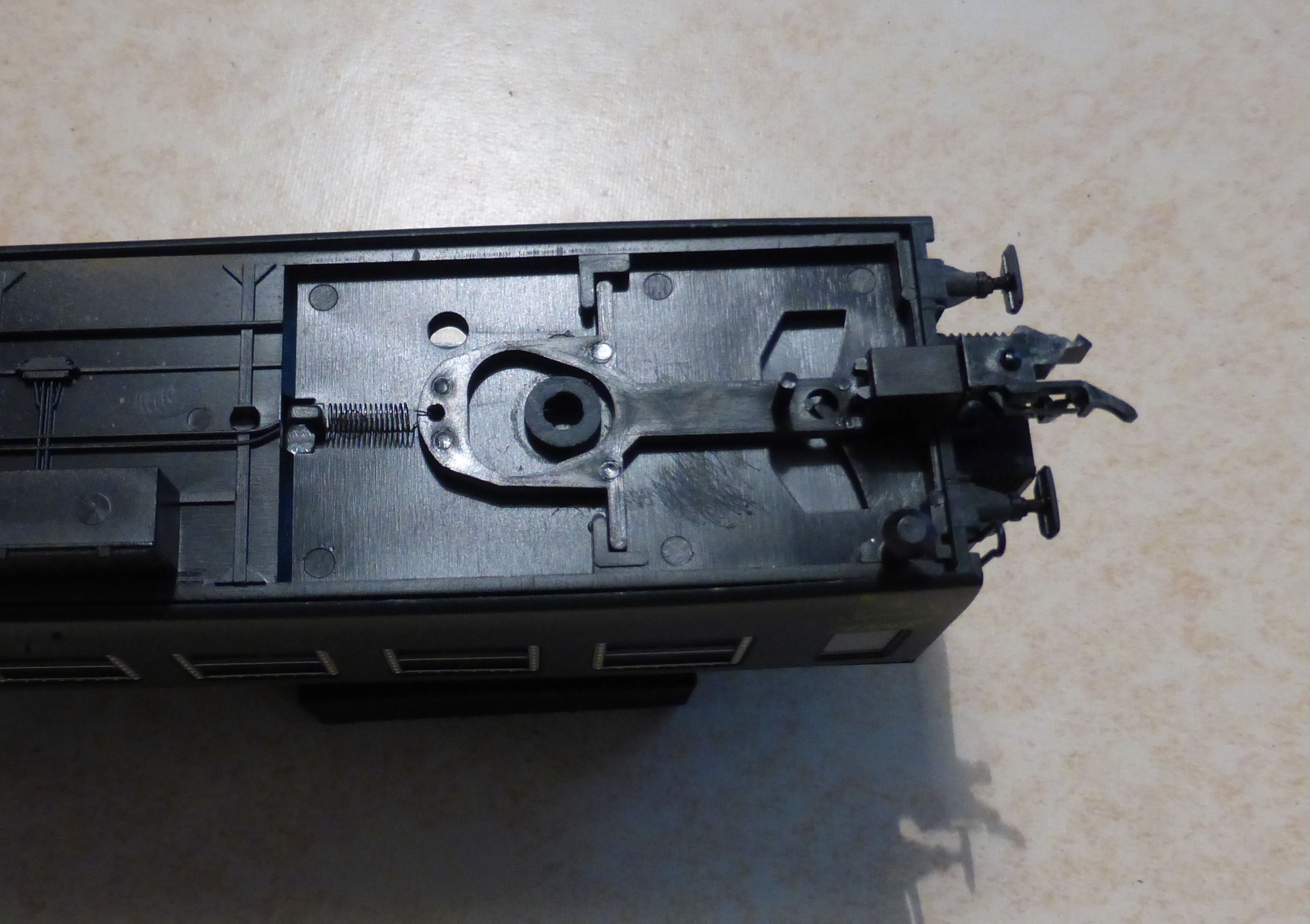

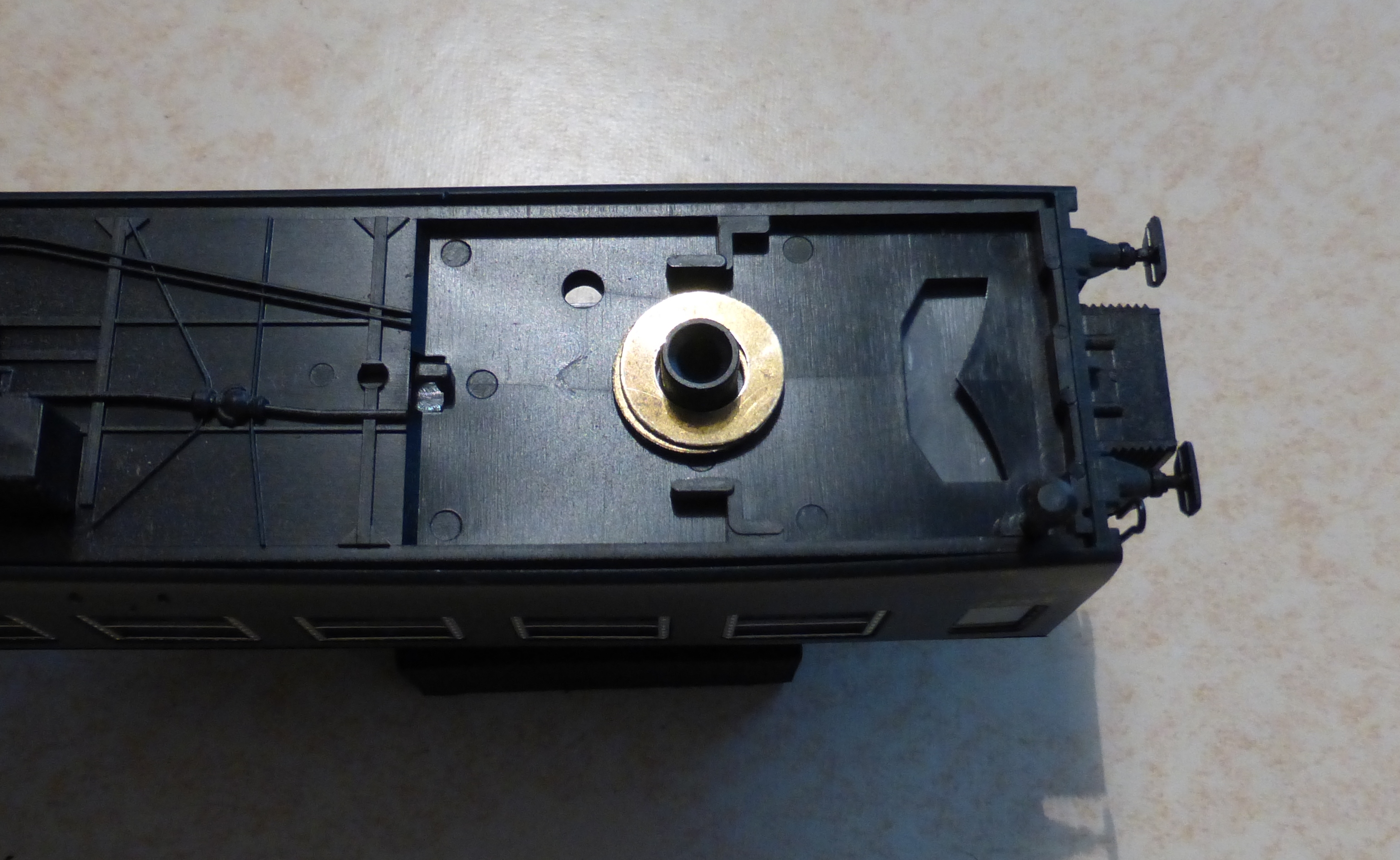

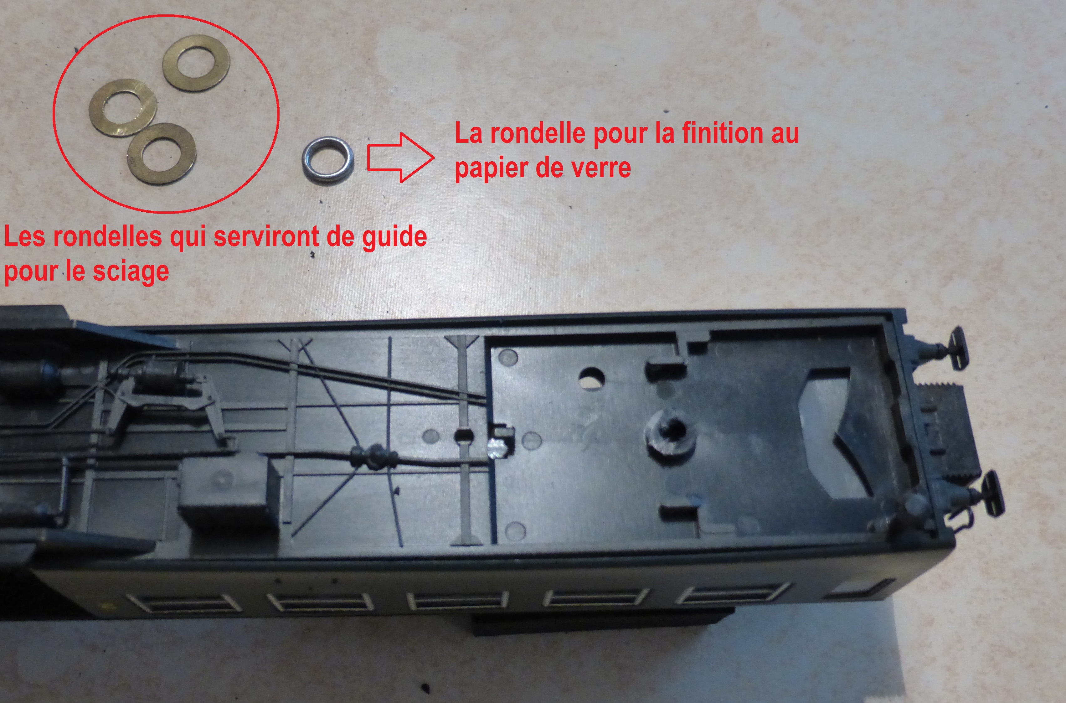

Après un temps de réflexion, la solution de raccourcir le support me semble la meilleure et la plus simple à mettre en œuvre. Elle est irréversible, donc pas droit à l'erreur...
Posée à blanc sur le bogie Y16 REE et avec la pression en place, la voiture est trop haute de 4,5 mm. le support fait 6 mm, il ne doit rester que 1,5 mm.

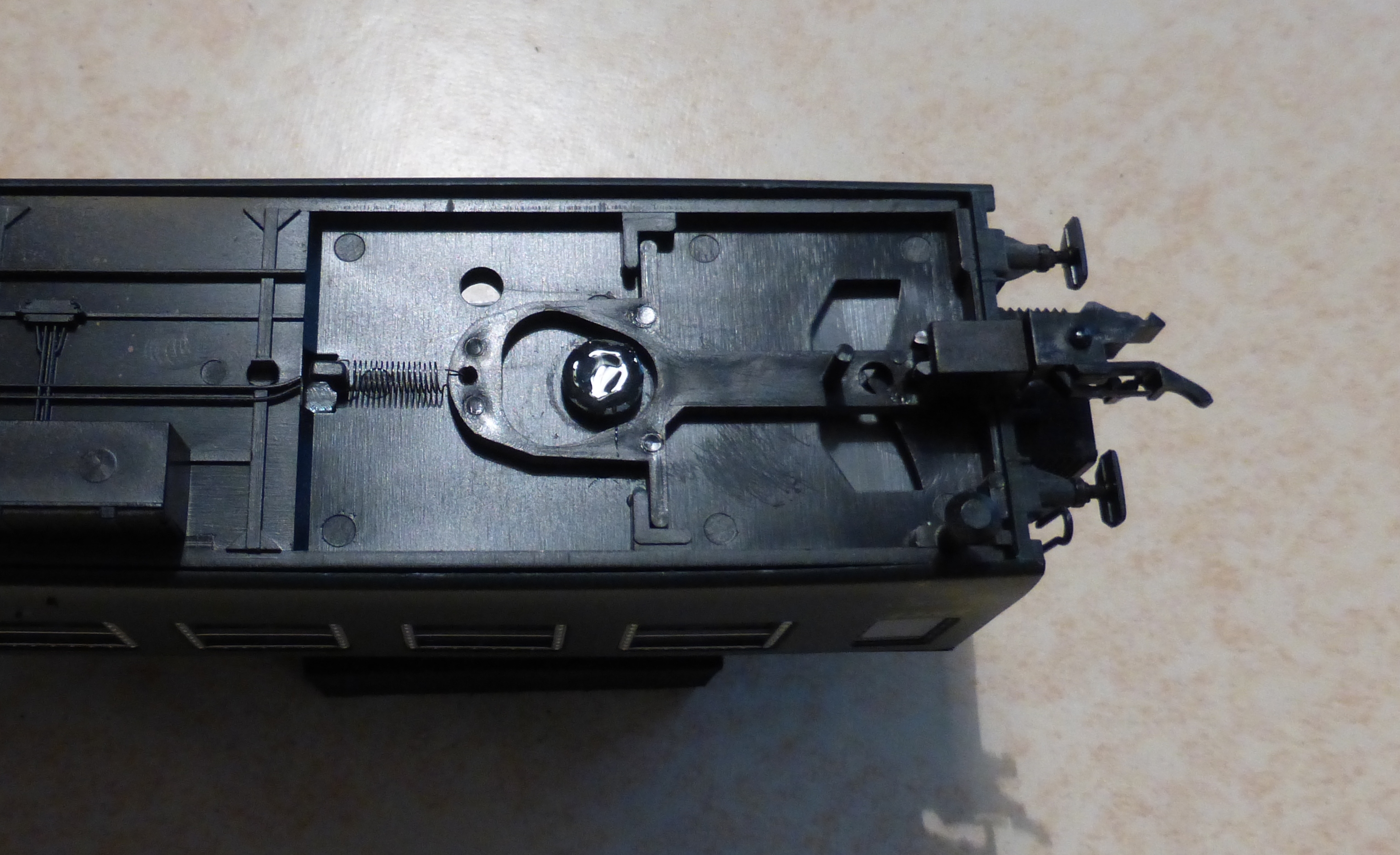

Première opération, démonter le bogie Roco
Je cherche dans la boite à bricolage des rondelles qui vont bien pour servir de guide.

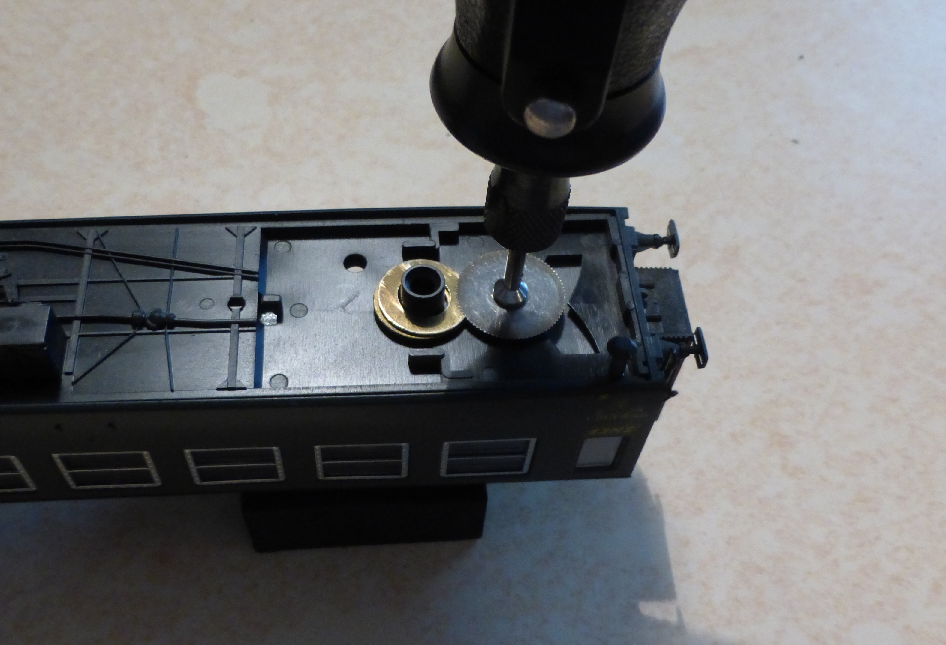

Sciage
C'est fait, il faut améliorer la surface
Voilà, c'est plus propre

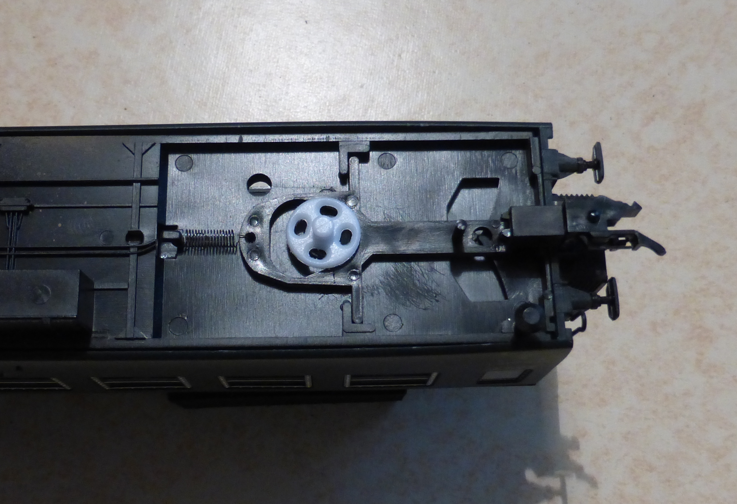

Remise en place du dispositif d'attelage court
Encolage
Pose de la pression
Il n'y a plus qu'à attendre demain, pour percer l'axe de la pression et fixer le bogie et s'il n'y a pas de mauvaise surprise, ces Bruhat auront bénéficié d'une bonne mise à niveau !

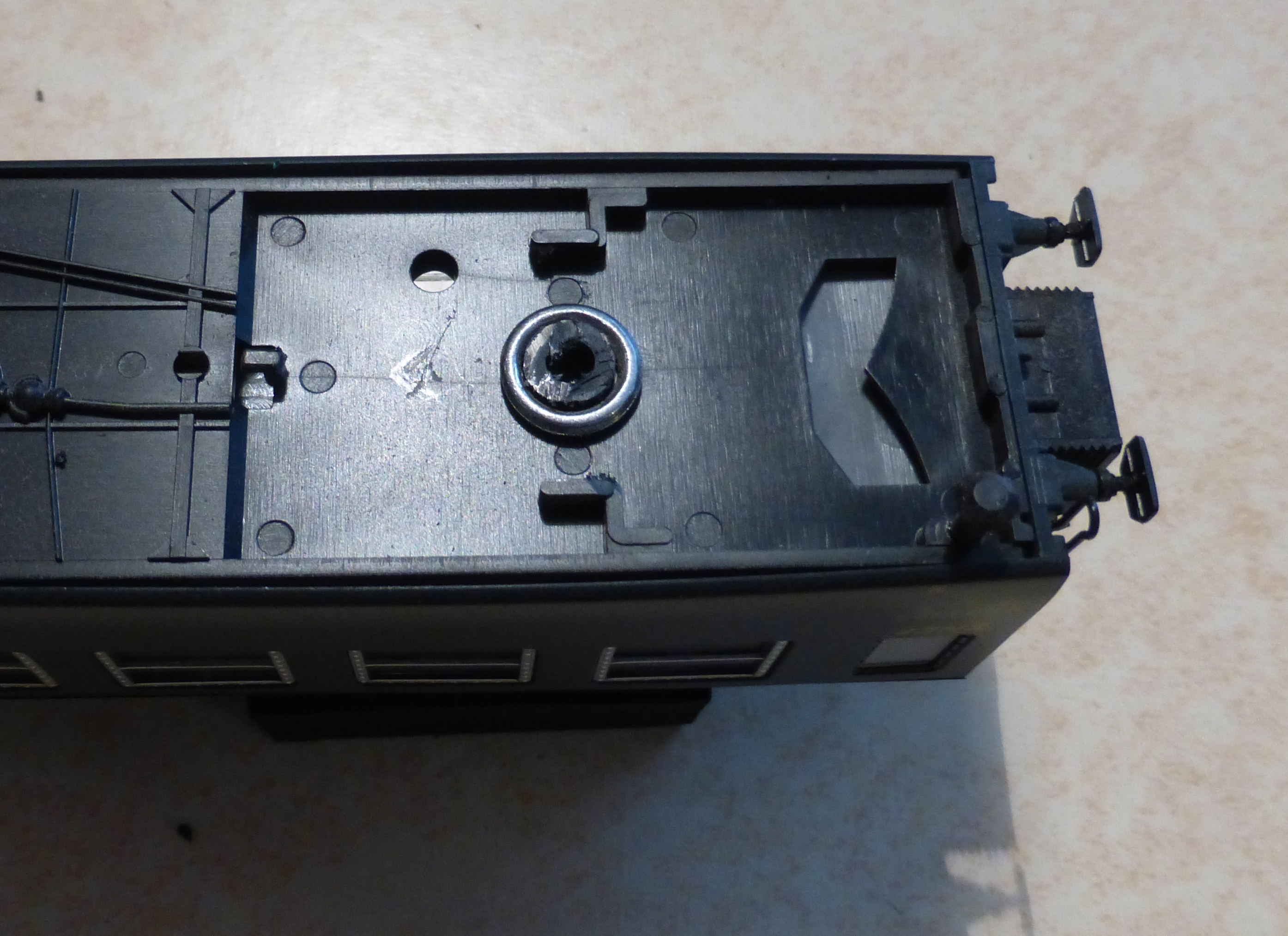

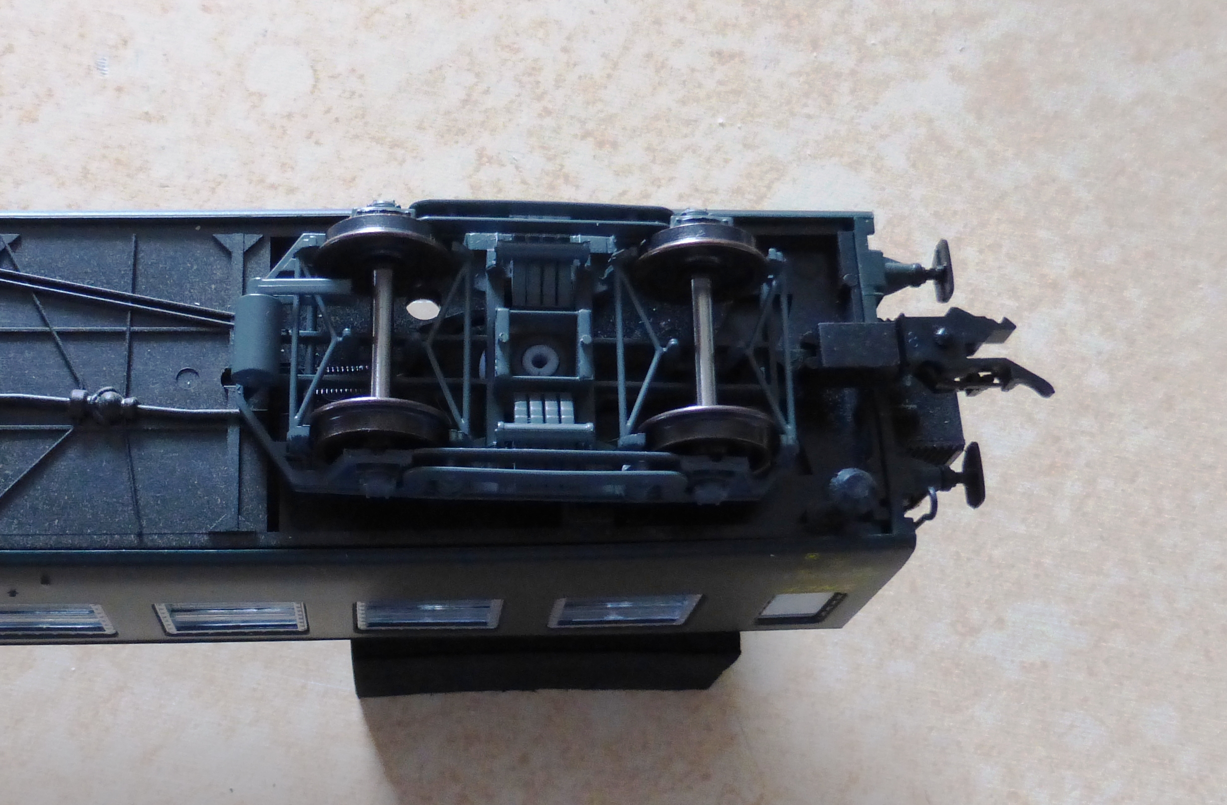

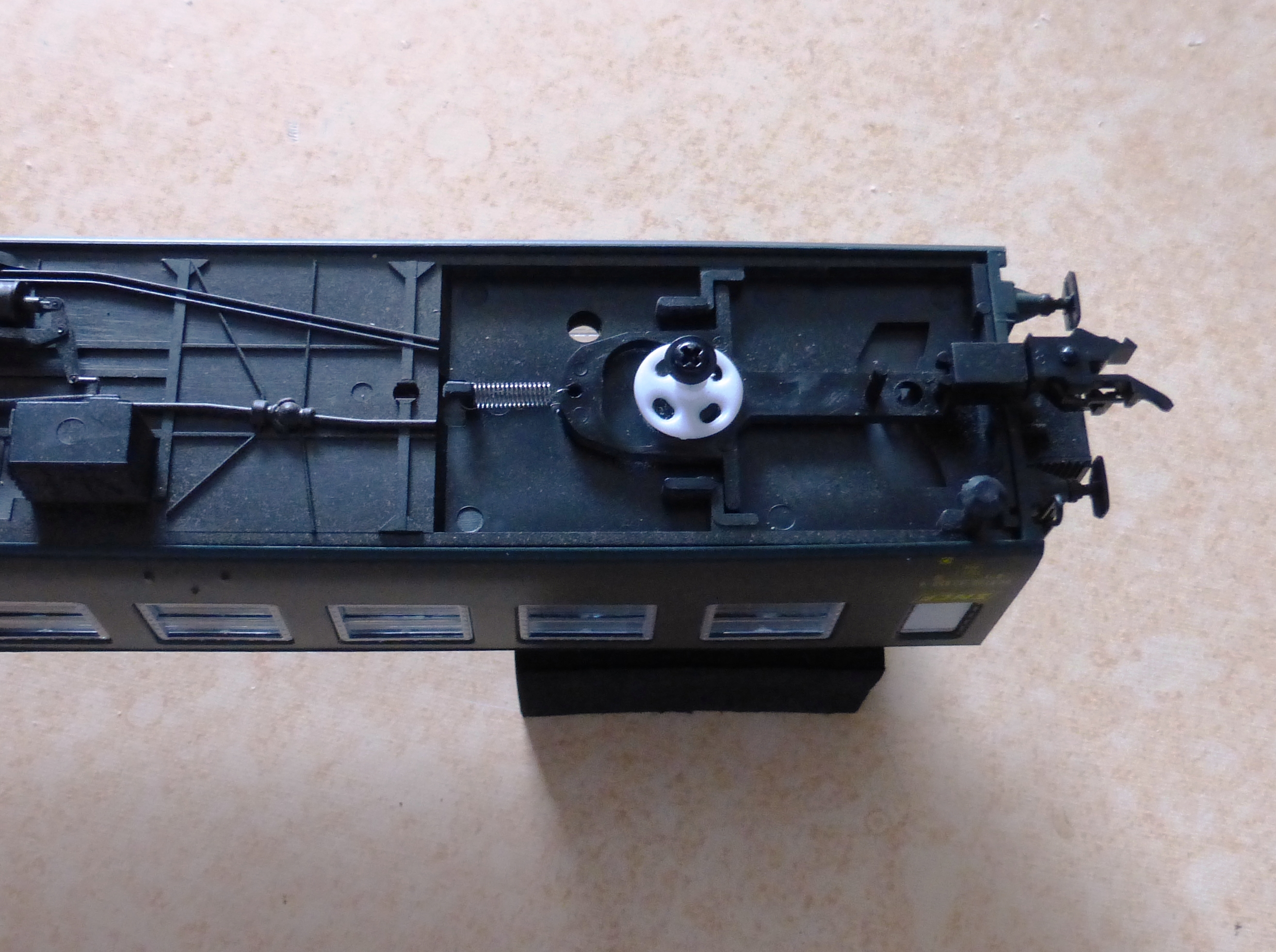

Suite des opérations après séchage et prise de la colle :
Premier constat, aucun problème de collage intempestif des dispositifs d'attelages courts Roco qui fonctionnent sans aucune gêne.
Après perçage, vissage en force de la vis pour imprimer les filets

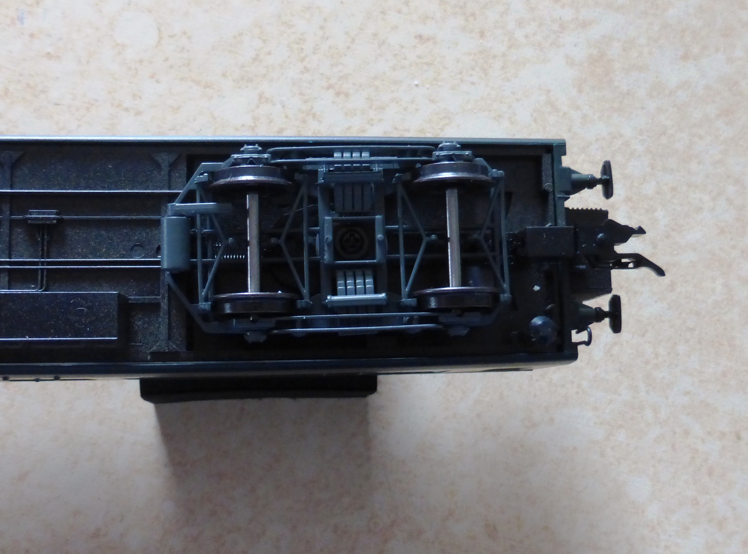

Pose du bogie
et vissage de celui-ci
Résultat parfait

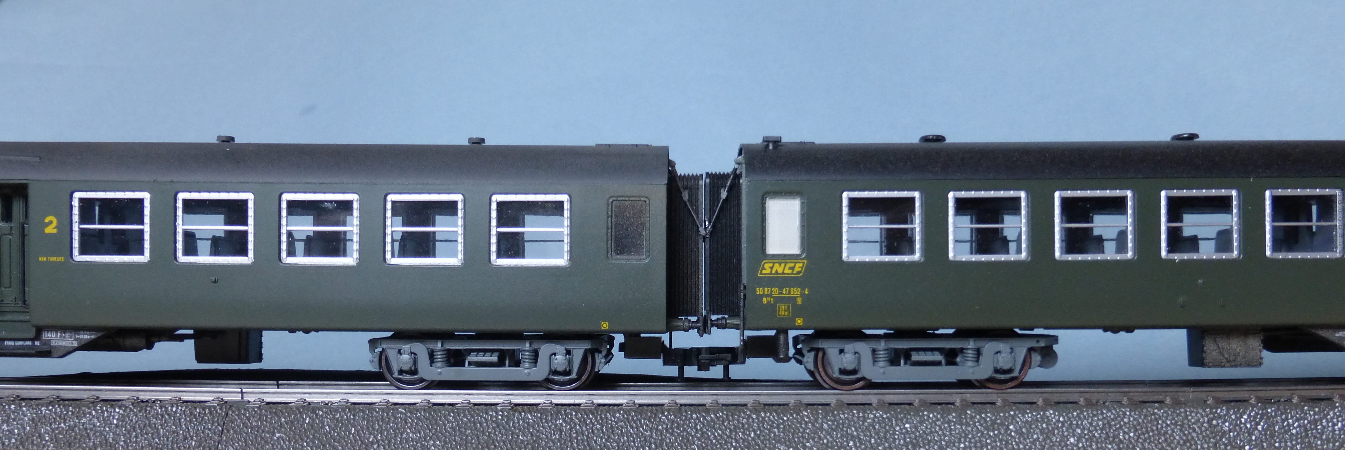

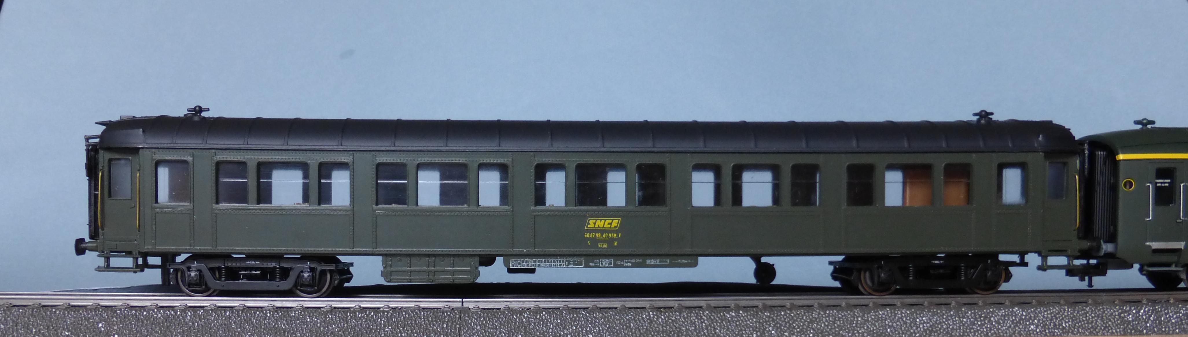

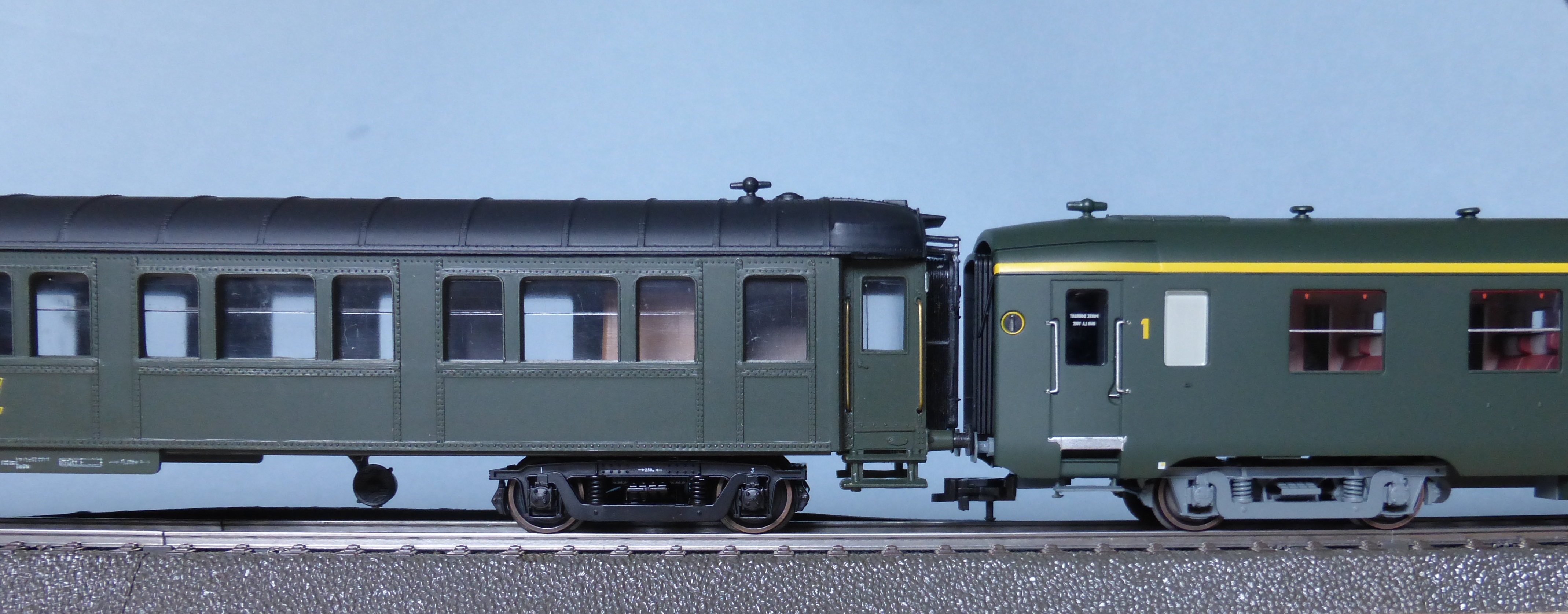

Bonne hauteur de tamponnement comparé à une voiture DEV REE
et l'attelage court Roco permet d'origine un tampon à tampon et des soufflets jointifs

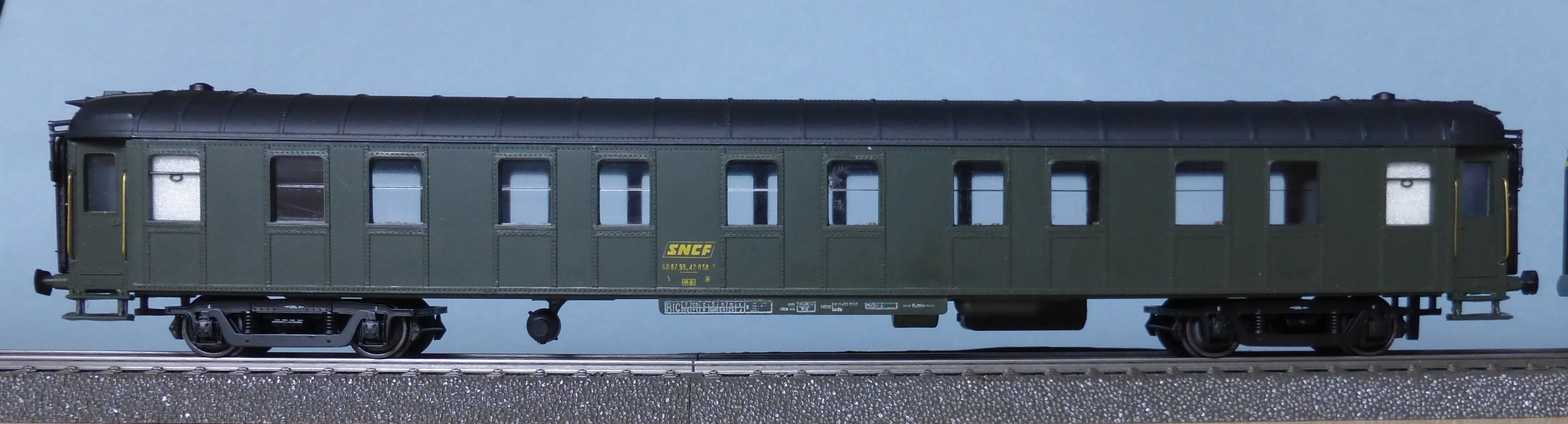

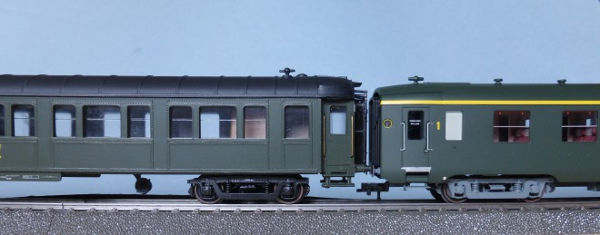

La même opération sur la voiture Franc-Train donne un résultat comparable

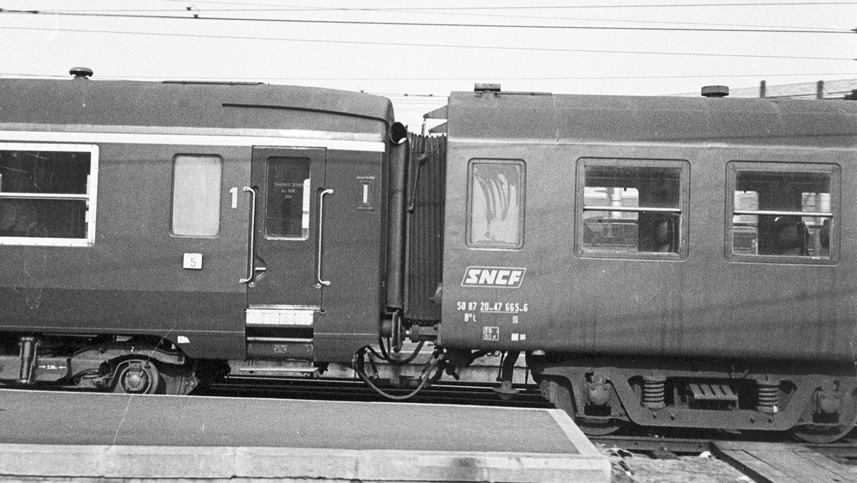

La hauteur de tamponnement est peut être un peu haute, mais dans la réalité, on observe des situations semblables
cette différence résulte notamment de la charge de la voiture (vide ou chargé) et de l'usure des bandages (de mémoire, on accepte 40 mm d'usure sur le rayon soit 0,46 mm en HO).

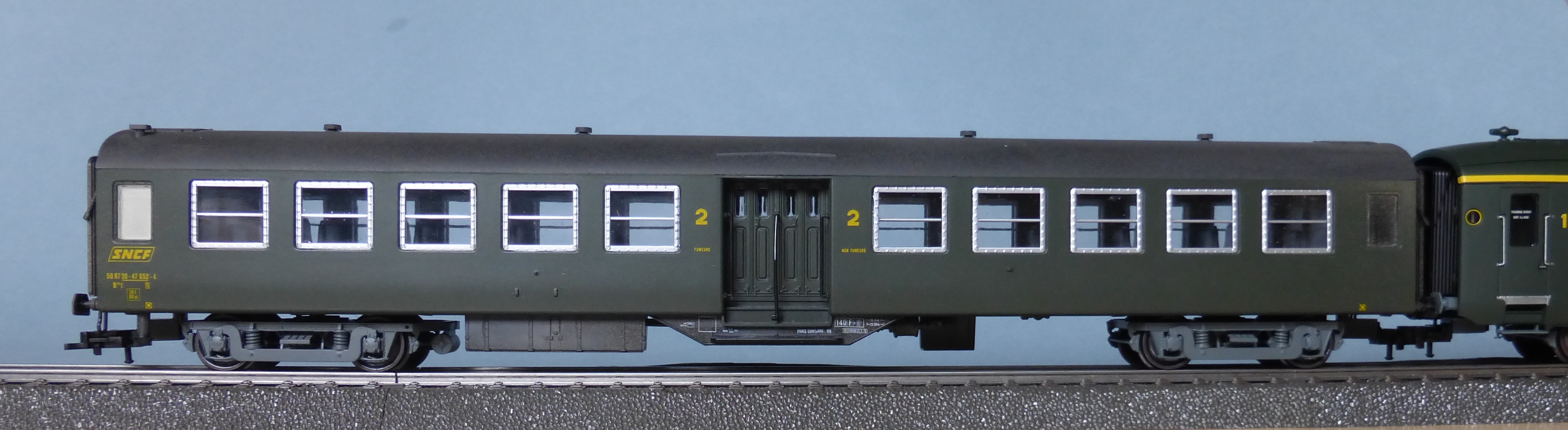

En résumé, j'ai utilisé cette technique du bouton-pression sur 6 voitures AS et 3 voitures France-Train sans modification des voitures, et sur 5 voitures Roco en modifiant légèrement le châssis au niveau de l'axe de rotation du bogie.
En ce qui concerne le matériel marchandise, je n'ai pour le moment utilisé cette technique que sur des wagons RMA (13 trémies, 5 céréaliers et 3 citernes) et sans modification du châssis. Si besoin, il est possible de régler la hauteur de la caisse en intercalant des rondelles pour obtenir une bonne hauteur de tamponnement.

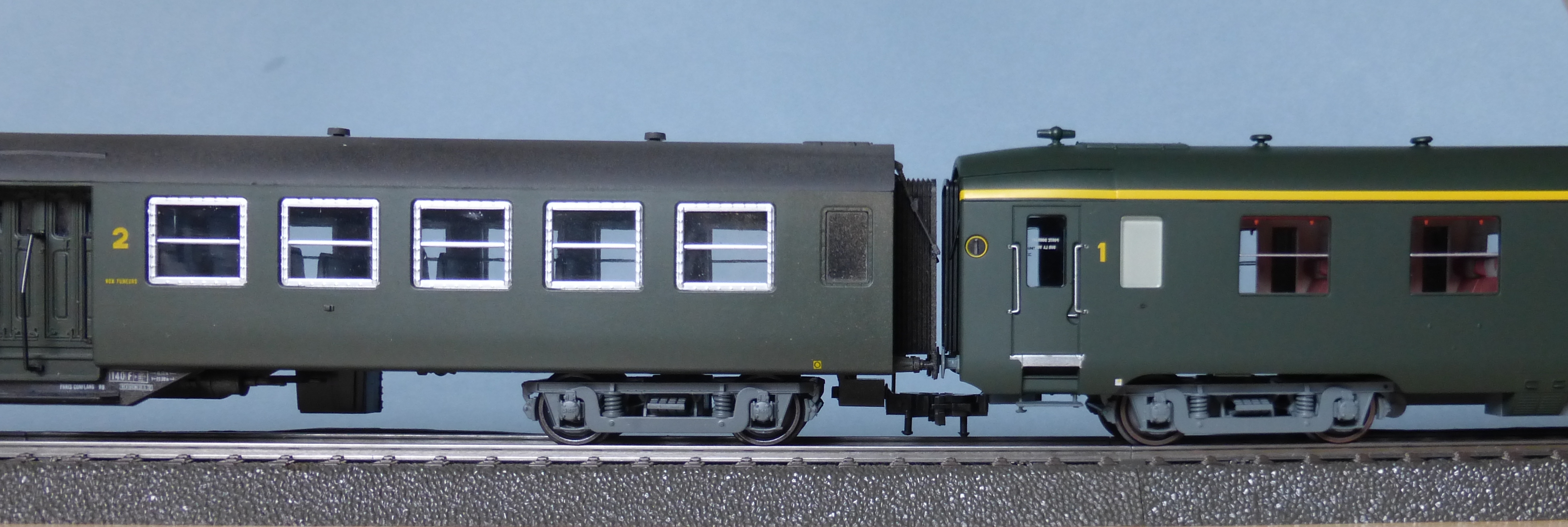

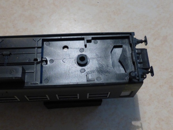

Encore une petite question concernant cette photo :
Sur la voiture du milieu, un des attelages est hors du bouton-poussoir. Ce qui veut dire que tu peux les faire passer le bouton-poussoir aisément ?
Re: Valse des bogies, valse des pantographes
27 Avr 2015, 18:07
Celui-ci avait été victime de traces de colle, j'ai préféré le retirer et le remettre après séchage. Effectivement, la pression de 10 mm passe aisément dans la lumière de l'attelage.
Dans cette opération, j'ai libéré 8 paires de bogies Y2 Roco pour en principe équiper autant de voitures OCEM France-Train, mais l'équipement en bogies Y2 REE est bien tentant et tellement facile....
