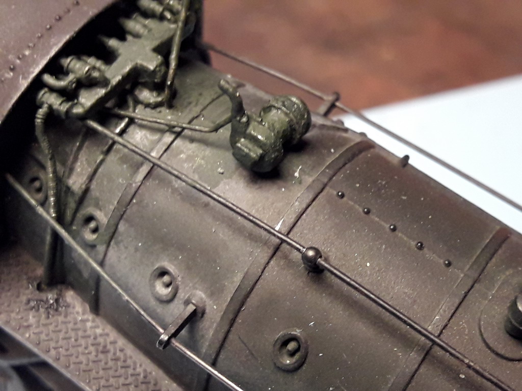

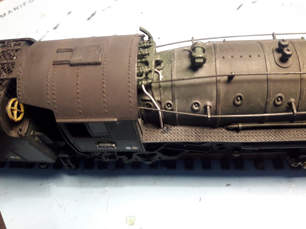

Je ne cache pas que ce travail est chronophage. Il durera quand même moins longtemps que la 141P102. Aujourd'hui, j'ai changé la nourrice de vapeur. Pas de dégâts pour l'arasage de l'ancienne. J'ai dû quand même déposé la tuyauterie qui alimente l'Edna brass. Elle sera remplacée par une calorifugée (corde de guitare). La turbo dynamo est collée. Il n'y a plus que les tuyauteries à faire. J'attend la livraison du volant de frein du tender.

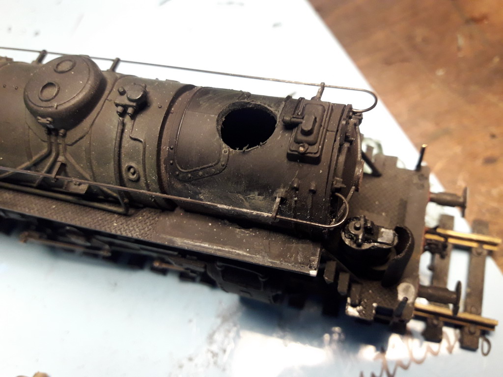

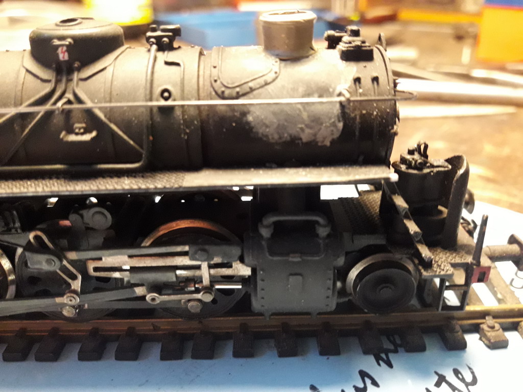

Là j'ai attaqué une partie risquée. Le remplacement de la cheminée à l'échappement américain par un Kylchap, donc plus large. La série 701 à 1340 en étaient équipées et à fortiori la 1264. Je suis parti d'un foret de 5mm et agrandi le perçage de 0,5 en 0,5mm avec des forets idoines le dernier étant 9.5 mm; la collerette à la base mesure 10 mm de diam. Comme c'est du plastique et que c'est délicat, le mandrin à main est préférable. L'ajustement se fait à la lime aiguille demi-ronde du coté du renfort de la chaudière. Evidemment j'ai dû entamer la tuyauterie qui part du réchauffeur.
La cheminée n'est pas encore fixée:

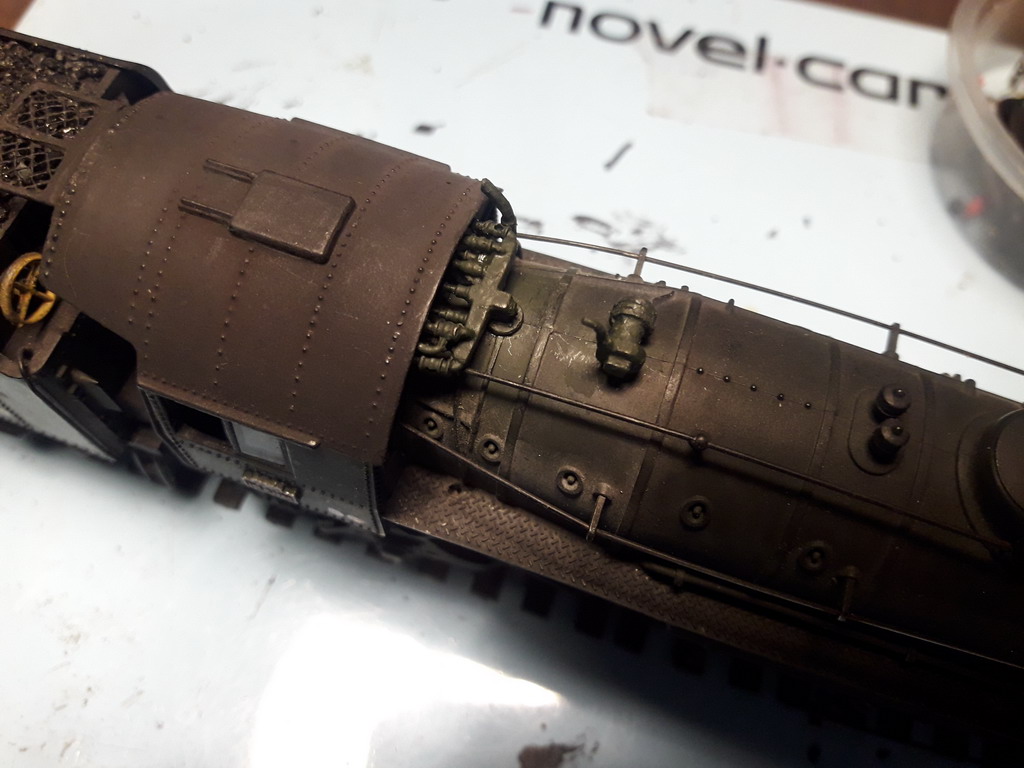

J'ai complété la tuyauterie de l'alimentation calorifugée en vapeur de l'injecteur Edna Brass. Corde de guitare diam 0.42 " et détournement de la tuyauterie venue de moulage vers la cabine avec du 0.24". Il me manque la tuyauterie d'alimentation en vapeur de la turbodynamo et une autre calorifugée qui part de la nourrice vers la chaudière.

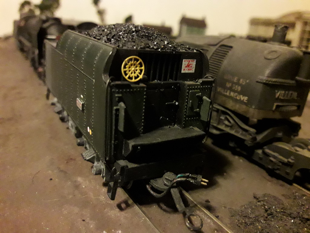

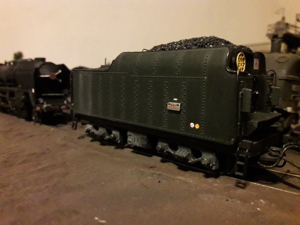

Reçu ce jour le volant de frein du tender. pièce hyperfine que j'ai installée rapidement. Pour lui donner la forme un peu tronconique, sur les conseils d'Eric SEIBEL, il faut placer la pièce sur des épaisseurs de tissus suffisantes et appuyer délicatement avec un embout arrondi. J'ai mis un axe de 0.4 mm collé à la cyano puis peints avant montage. Pour 2€ il n'y a pas photo.

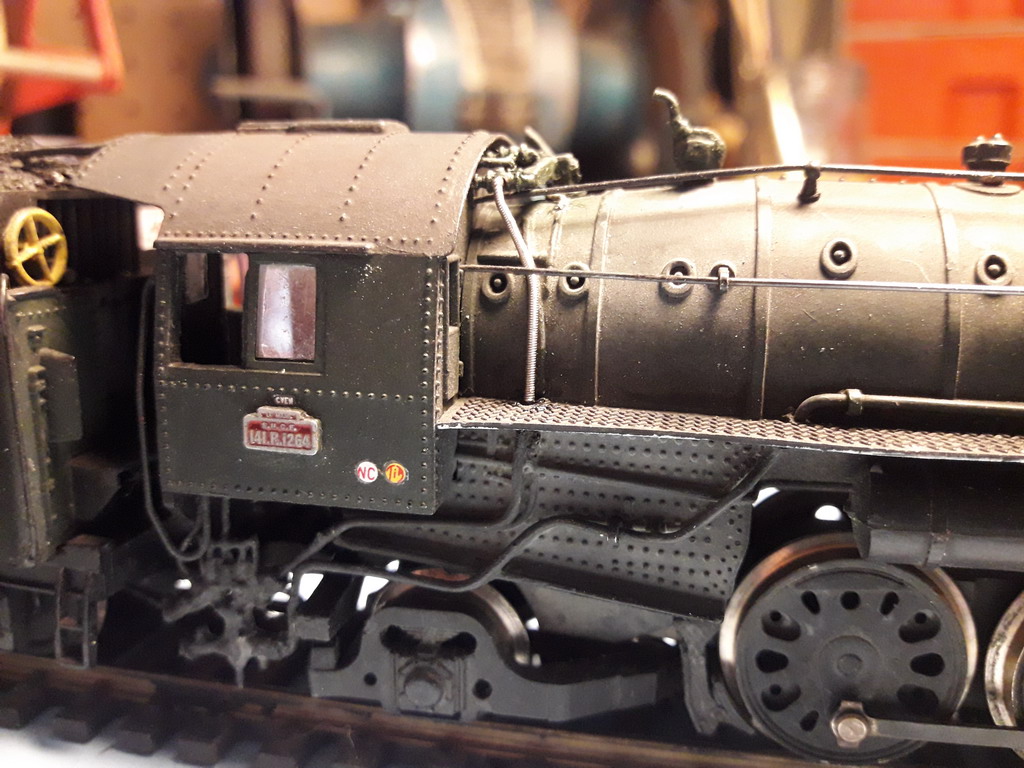

Une galère pour ajuster la cheminée. Je suis en train d'équiper les tuyauteries qui courent sur la boite à fumée. En attendant j'ai complété celles coté cabine.
