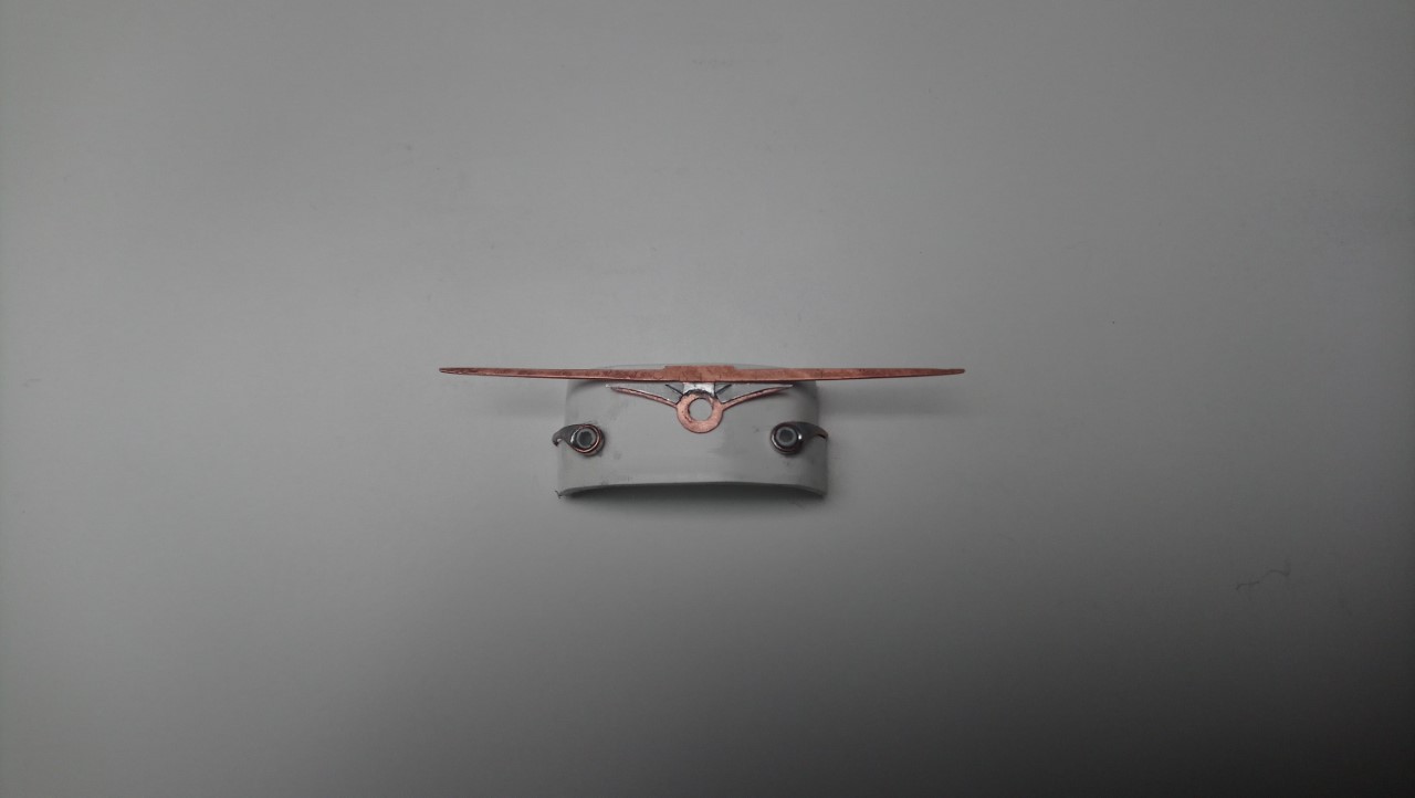

Déçu de ne pas pouvoir poursuivre le projet de BB 9200 en version d'origine, et ne souhaitant pas rester sur un échec, j'ai retenté une ultime fois, ce qui a conduit au résultat ci-dessous.
On peut sans doute mieux faire (hors photogravure bien sûr), mais ça peut suffire à évoquer les moustaches frontales.
Les ouïes recevront un trait de peinture verte (ou peut-être même noire) pour souligner leur présence.
Si ce résultat me semble satisfaisant, je poursuivrai la fabrication d'une BB 9200 en version d'origine.

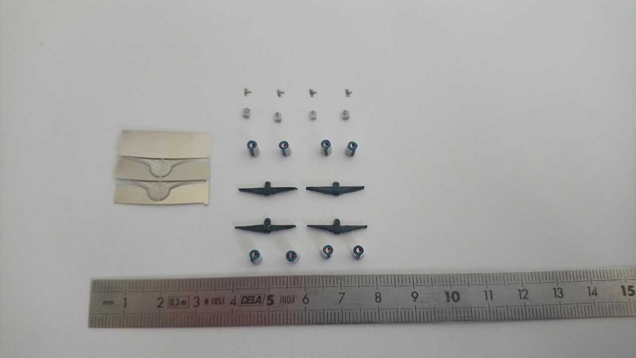

Bonjour à tous !
Je suis silencieux depuis quelques temps, mais j'avance.
Au rayon des petites pièces récemment fabriquées, nous avons, du haut vers le bas :
4 Poignées de portes de cabines (poignées hautes - Fil de 0,4mm soudé sur une plaque en cuivre fin
4 Poignées de portes basses (posées couchées). Clou dont la tête mesure 2mm et est usinée à la moitié, enfilé dans un tube en plastique transparent)
4 Trappes de sablières (non peintes) – Fil de
4 Ressorts à lames, avec bride, de suspensions secondaires (peintes). Couverture de magazine découpé en 10 bandes de 18mm à 2,5mm de largeur, collées l'une sur l'autre, débitée en largeurs de 1,5mm puis bridées et peintes.Ces pièces ainsi que leurs supports qui les fixent au bas de caisse devraient être remplacées par des pièces imprimées en 3D bénévolement par un ami (qui m'a bien aidé pour la réalisation, et surtout la finition, de la CC 6541 Maurienne).
A gauche se trouvent des pièces en photogravure représentant les parties basses des moustaches avec le monogramme SNCF. Ces pièces ont été réalisées bénévolement par un autre ami, dont je tairai le nom (à moins qu'il ne m'autorise à l'indiquer), qui suit régulièrement ce sujet.
A bientôt,
Pantographe.

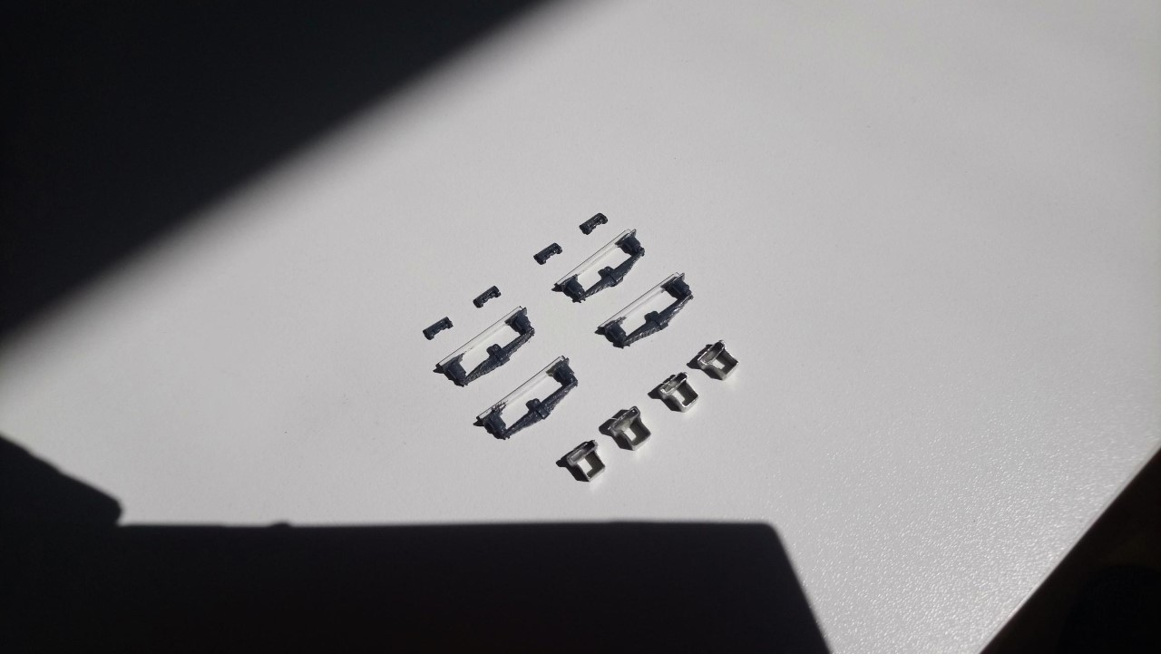

J'y vais doucement, mais ça avance !
Voici les suspensions secondaires et les marchepieds d'accès aux cabines de conduite.
Les suspensions sont des réalisations manuelles, il ne s'agit pas des pièces en impression 3D qui devraient finalement être utilisées et dont j'ai parlé plus avant dans ce sujet, mais j'ai tout de même fabriqué ces pièces pour le cas où... !
Les marchepieds sont en métal mis en forme.
Parallèlement, j'ai préparé les 8 portes lanternes (à fixer sur les marchepieds de traverses), les 2 prises Khéops qui sont montées sous le tampon droit, les 4 conduites CP/CG, les 2 câblots 1500 volts, les 4 essuie-glaces, les 4 rambardes d'accès à la toiture, et j'ai pré-coupé 8 tronçons de 30 mm chacun de fil métallique rigide de diamètre 0,4mm qui seront mis en forme pour devenir les mains montoirs d'accès aux cabines de conduite.

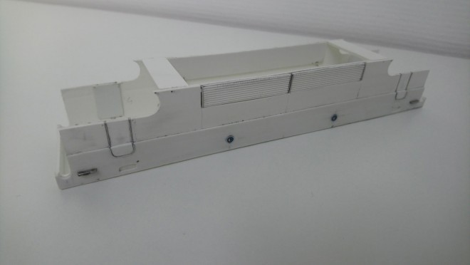

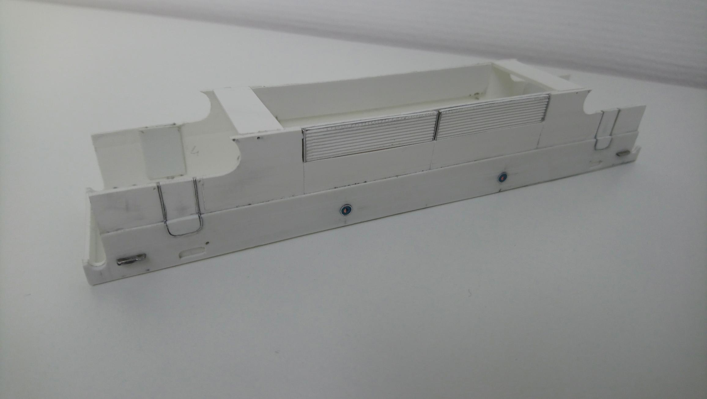

13 Nov 2021, 12:19
Du nouveau, enfin, après cette très longue absence, et après avoir enfin retrouvé un job, après 2 ans de chômage, près de chez moi, à Villebon sur Yvette, juste en face du Dôme où avait lieu Rail Expo il y a quelques années, ça ne s'invente pas !
Voici donc la caisse de la BB9200 dans son premier assemblage.
D'autres photos à suivre dès que possible !
Pantographe.

Re: [Jouef] BB9200 : Transformation BB 9201
Messagepar Rollang
13 Nov 2021, 14:01
Bien content de te relire, et félicitation pour le job. ça va laisser moins de temps pour la BB 9201, mais c'est important!
Rollang
Messages: 1786
Messagepar Autorail 21
13 Nov 2021, 15:01
Salut ,
Félicitations pour l’opiniâtreté dont vous faites preuve !
Pour ce travail de longue haleine , je remarque qu’il ne faudra pas oublier , vu le travail entrepris , les bouchons d’orifices de remplissage des sablières aux extrémités de la machine .
Je suppose que vous les avez prévus , mais au cas où. . .
À l’époque , Jouef les avaient ´ oubliés ´ sur son modèle de BB 9201 !
Autorail 21

Messagepar pantographe
15 Nov 2021, 11:20
Bonjoir Rollang et Autorail21,
Merci pour vos messages.
Les orifices de sablières aux extrémités sont prévus et déjà fabriqués, mais le montage sera fait lorsque les marchepieds d'extremités et les faces frontales de la loco seront en place ;)!
