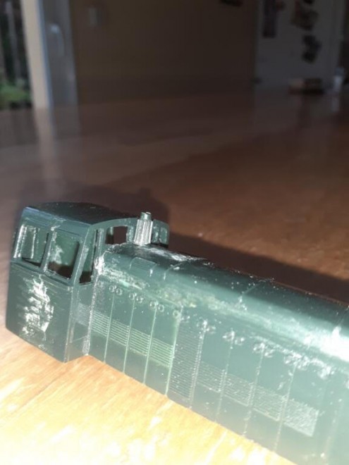

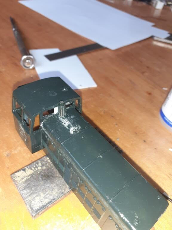

Merci, je viens de rentrer d'un déplacement de plusieurs jours, je vais pouvoir m'y remettre. J'utilise du mastic de finition pour carrosserie automobile, de la marque syntofer....
C'est un mono composant, en tube.

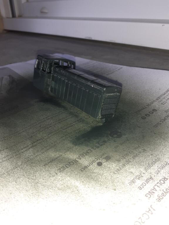

Messagepar Rollang
13 Mai 2024, 22:48

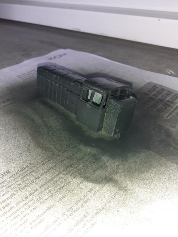

Ponçage, et un petit voile de vert celtique 301, pour faire ressortir les défauts à reprendre....

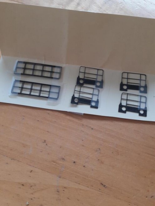

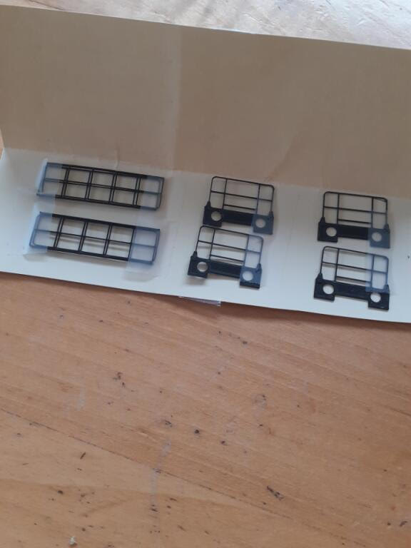

Aujourd'hui, réception des deux jeux de rambardes pour équiper les deux Y 51100 que j'ai prévu de réaliser. Il faudra faire quelques adaptations....

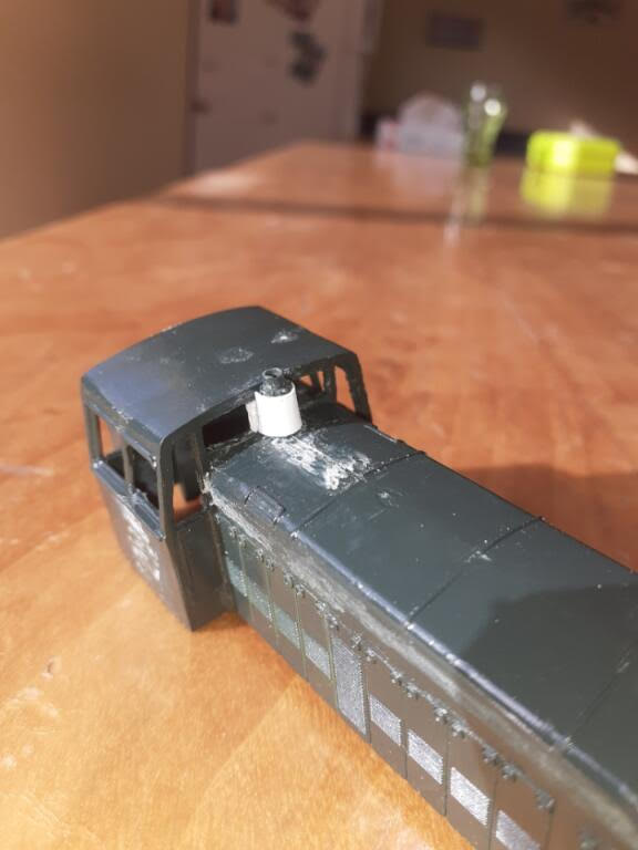

Messagepar Rollang
14 Mai 2024, 22:00

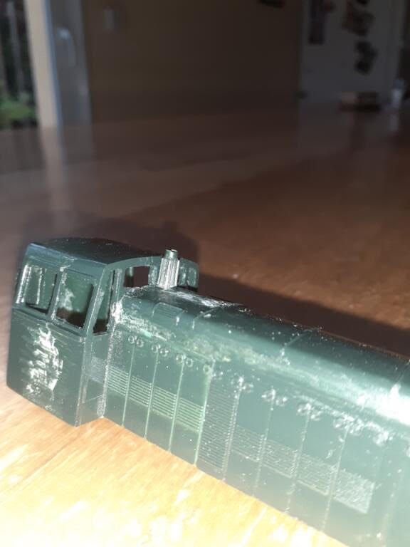

L'engin a retrouvé sa cheminée. Normalement, il y a une tôle de protection autour que je veux reproduire, mais le trumeau entre les deux baies centrale de la cabine me semble trop étroit pour le poser. J'attend de recevoir le tome 6 de l'encyclopédie du matériel moteur, dont un article de 6 pages concerne les Y 51100/51200. J'espère y trouver des photos pour progresser dans les détails. Mais cet achat vient à pieds.... :roll: :D
Rollang
Messages: 1796
Re: amélioration Y 51130 Jouef
Messagepar Rollang
15 Mai 2024, 22:49

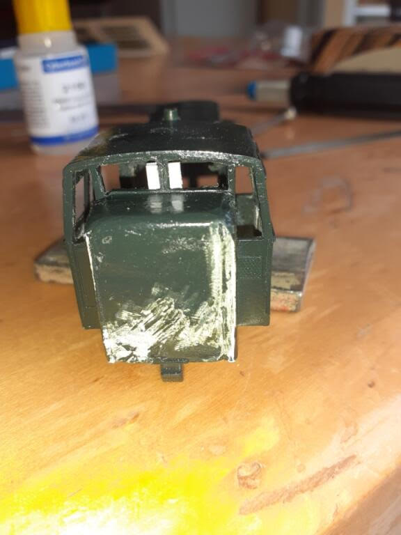

Revue toujours pas reçu mais en regardant des photos sur le net, effectivement le trumeau central est beaucoup plus larde que sur le modèle jouef, les vitres ne sont guère plus longue que leur hauteur. J'ai donc rajouté une bande de plastique de 2 millimètres de chaque coté du trumeau, puis masticage.
Rollang
Messages: 1796
Messagepar Rollang
15 Mai 2024, 22:51
Dans la foulée, pose de la tôle d'habillage de l'échappement.

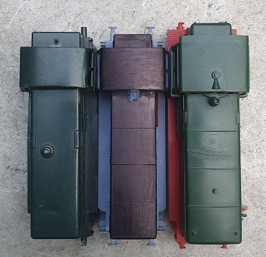

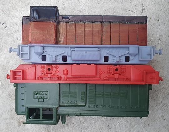

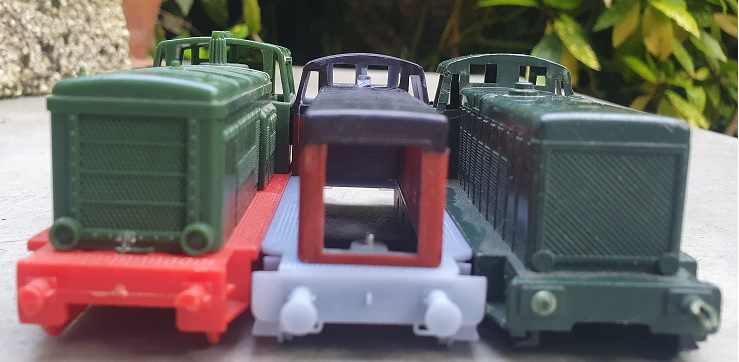

C'est beaucoup de travail tout ça.

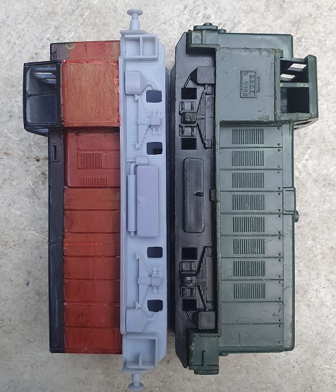

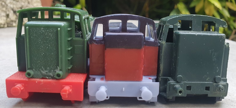

Le Y Jouef n'était qu'une évocation très approximative (et plus proche du 1/80 que du 1/87) du modèle réel.
Le mieux aurait été de partir du modèle Troby beaucoup plus fidèle (mais plus difficile à trouver cependant).
Une illustration des différences entre les châssis/caisse Jouef (et encore, là c'est le châssis court !!!), Troby et un modèle à l'échelle exacte en résine :
Hormis un léger embonpoint des capots pour caser le moteur, et le bas de cabine trop long (sans raison apparente), le Troby ressemblait vraiment au modèle réel (avec échappement en position d'origine).
Le Jouef ressemble autant à un 51100 qu'à un Fauvet-Girel ou un Moyse industriel :ggg:
Bon courage quand-même pour la suite :cool:
