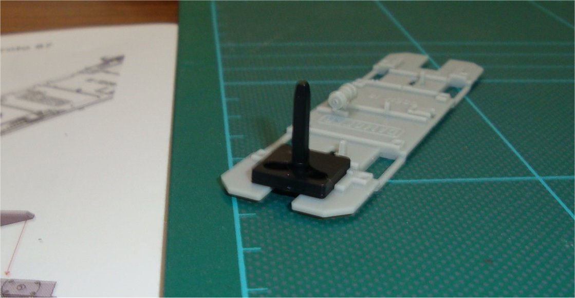

- Et puis il me reste un problème non résolu (indiqué au tout début du fil) : comment faire pour greffer un attelage ? Le « timon (?)» (photo en rappel) me semble énorme, il faut le couper (m’étonnerait …) ? J’ai loupé une marche ?

db54 a écrit:- Et puis il me reste un problème non résolu (indiqué au tout début du fil) : comment faire pour greffer un attelage ? Le « timon (?)» (photo en rappel) me semble énorme, il faut le couper (m’étonnerait …) ? J’ai loupé une marche ?
Avec le boitier Symoba tu dois avoir un boitier pour recevoir un attelage NEM. Tu le places à la bonne hauteur par rapport à tes motrices et ensuite tu coupes le bout de tige qui dépasse.
Si, comme je le crois, c'est du Symoba, tu devrais avoir un boîtier NEM à enficher sur le bitouniot, tu le règles en hauteur, un point de colle et tu coupes ce qui dépasse.
