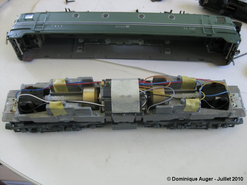

qlq photos de la digitalisation de la CC...

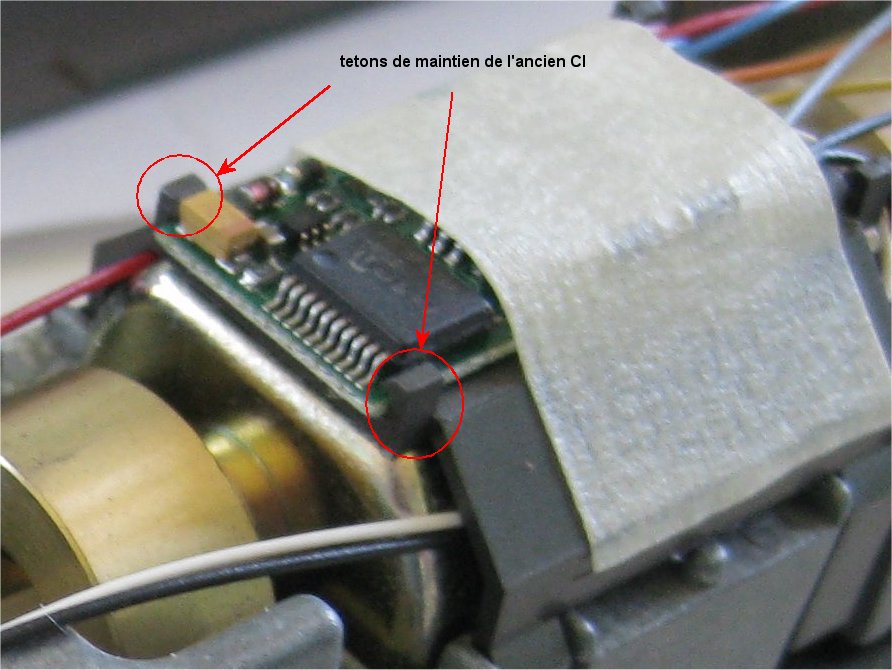

en premier, j'ai virer le circuit sur le dessus du moteur, et installé un decodeur Kuehn T125 a sa place: il rentre juste a la place et est juste bloqué par 2 des tetons qui maintenaient l'ancien CI :cool:

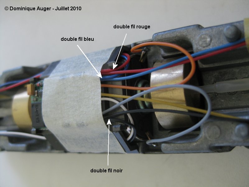

j'ai aussi virer les fils noir d'origine et remplace par ceux du decodeur, avec les couleurs qui vont bien... j'en ai profite pour doubler les fils noir, rouge et bleu...
et une vue generale...

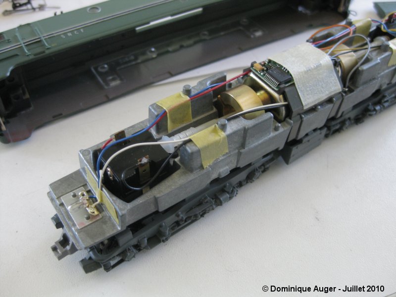

et du cote "avant" ...

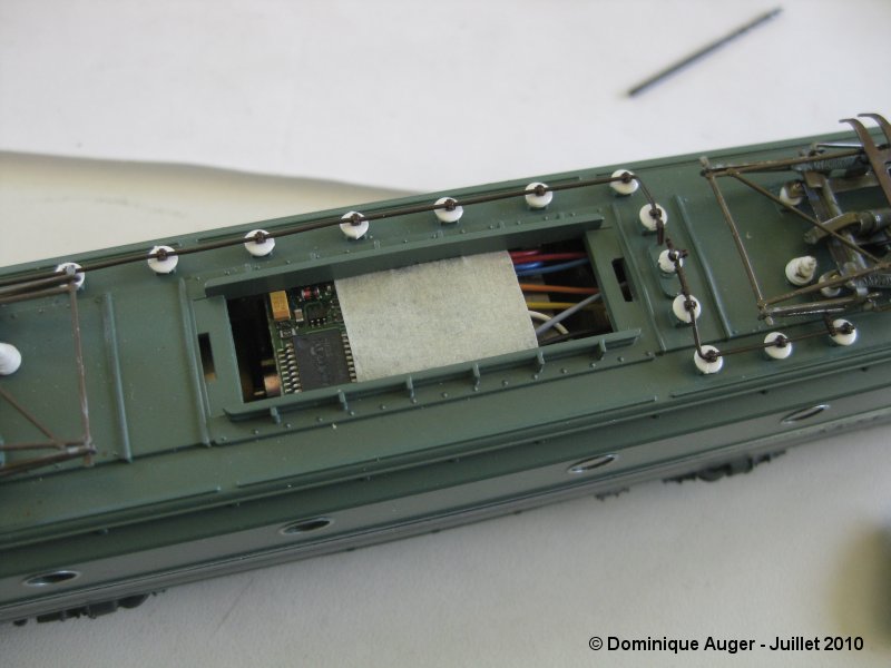

et la caisse remise, lanterneau enleve pour voir le decodeur :mrgreen: y'a rien qui gene :cool:
