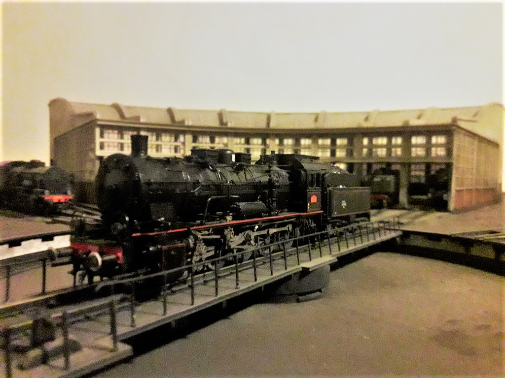

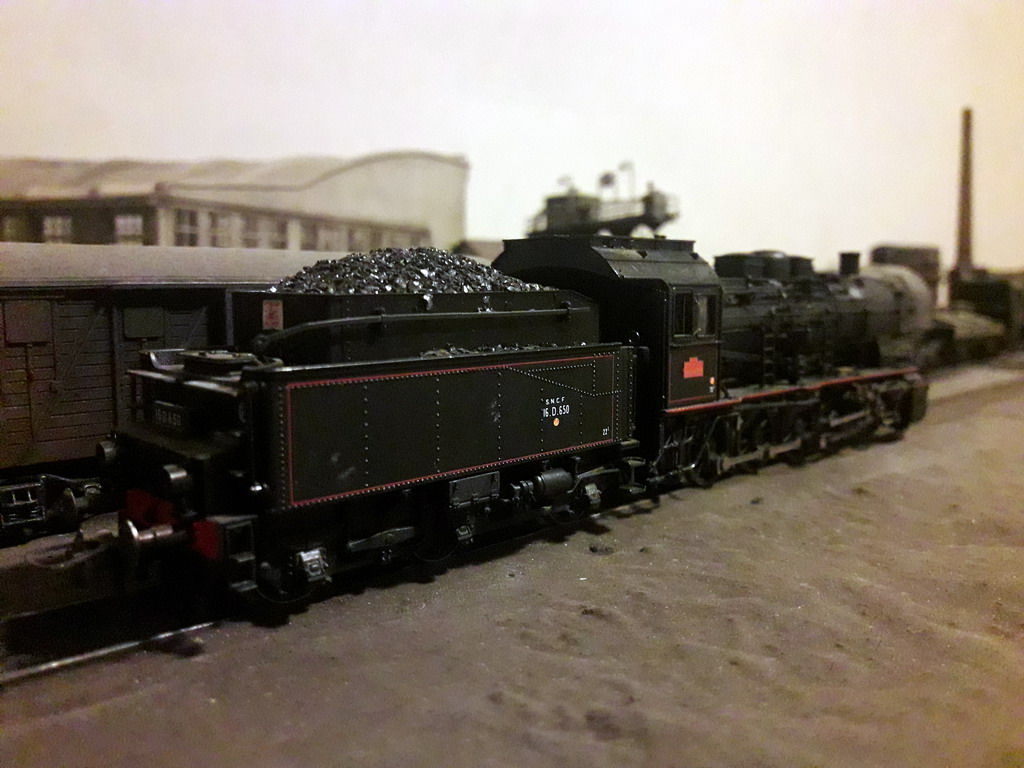

Plus chaude. Je me demande si sur le smartphone, il n' y pas un problème de capteur lumière ou une fonction enclenchée.
En tout cas, ce dépôt est très bien fréquenté :D

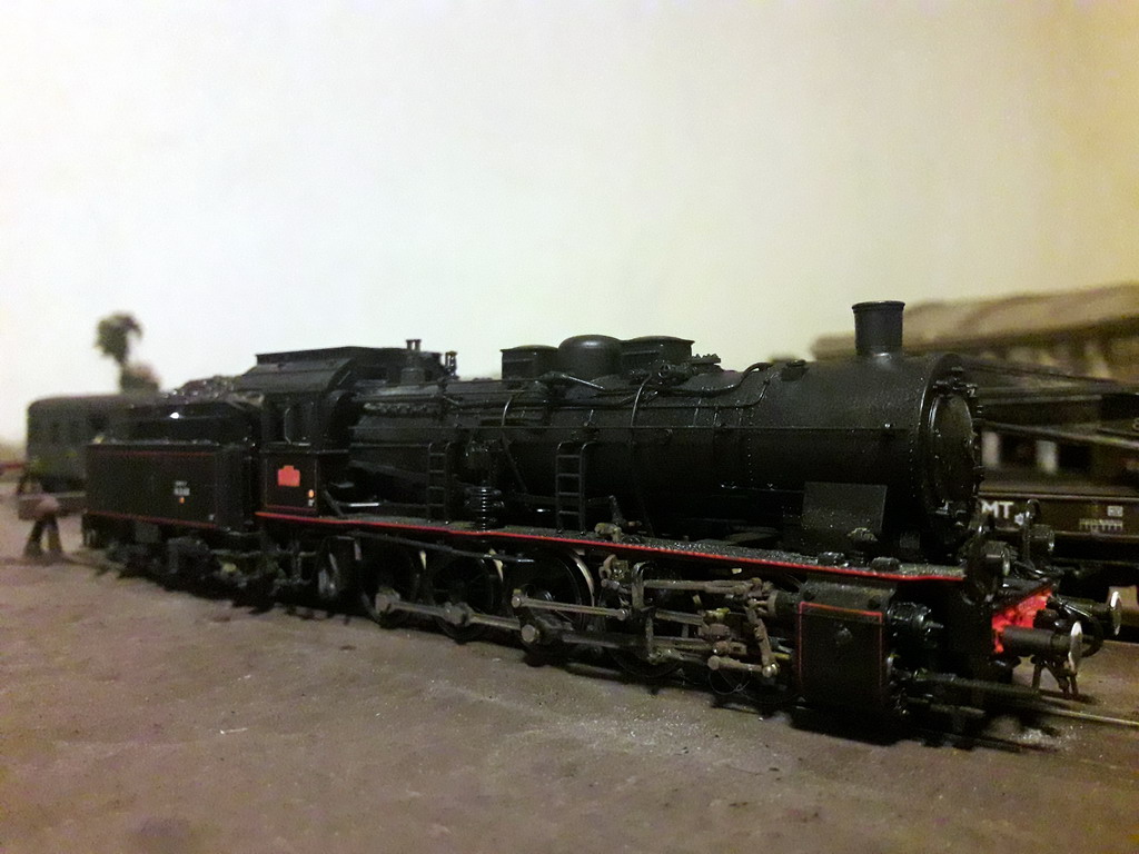

Bon évidemment le smartphone...le mien c'est un S4. Cela ne vaut pas un appareil ( mon Sony a sa prise de transfert HS). La prochaine fois je traiterais mes photos...
La voici avec un train croiseur à toute vapeur..

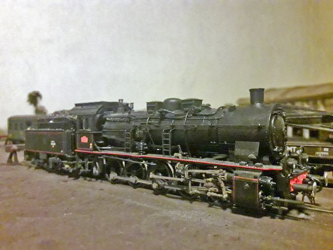

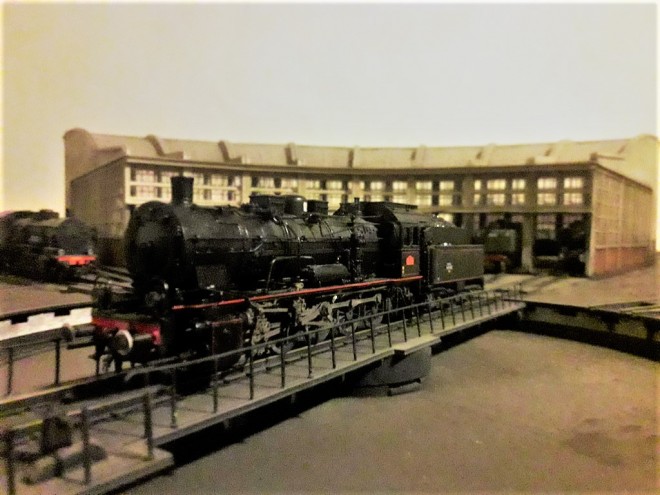

Là, j'ai corrigé la sous exposition...

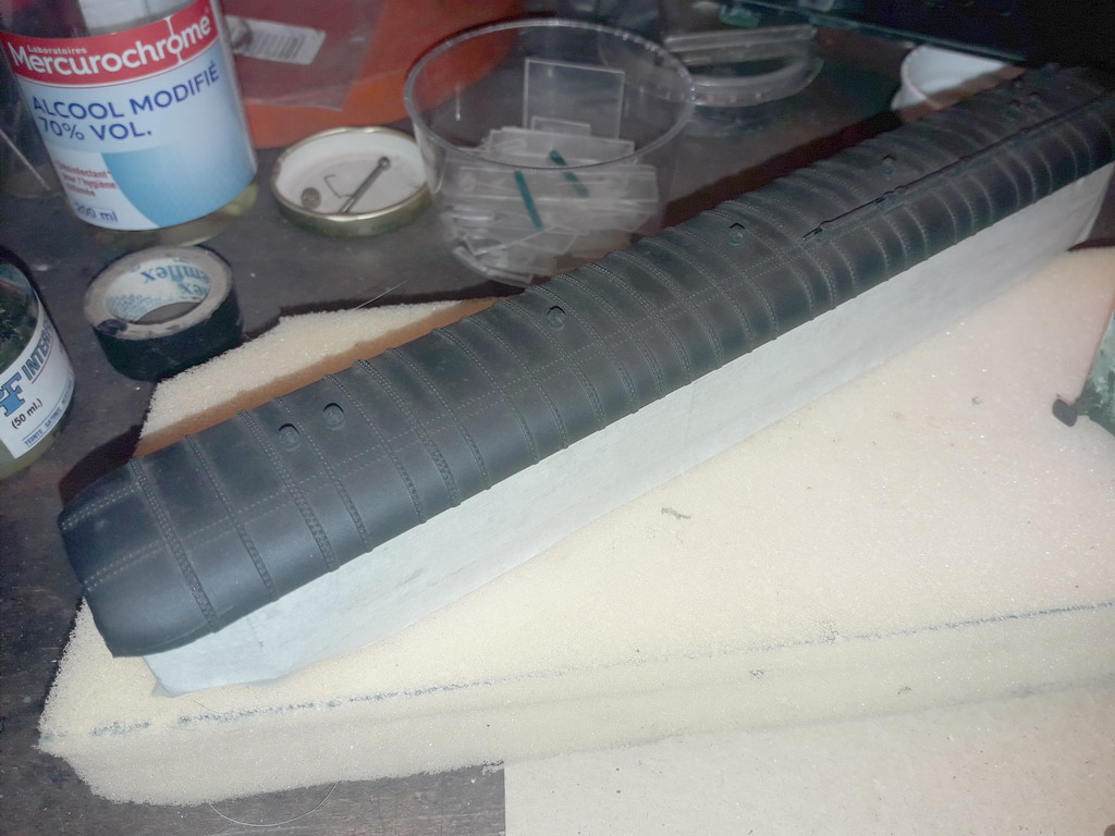

En attendant la livraison de la peinture DECAPOD pour repeindre à l'aérographe le chaudron de ma dernière voiture express Nord RMA, future B7tz d'une A3 B4 déclassée, j'attaque la voiture d'accompagnement de mon train de secours. Il s'agit de la B4d OCEM RA Jouef réf 5113 achetée il y a des lustres dans une expo, sans aménagement intérieur. Il faut faire disparaitre les marquages UIC, les soufflets, raccourcir les attelages de 5mm , peindre la caisse et appliquer des marquages adéquat.
A suivre...

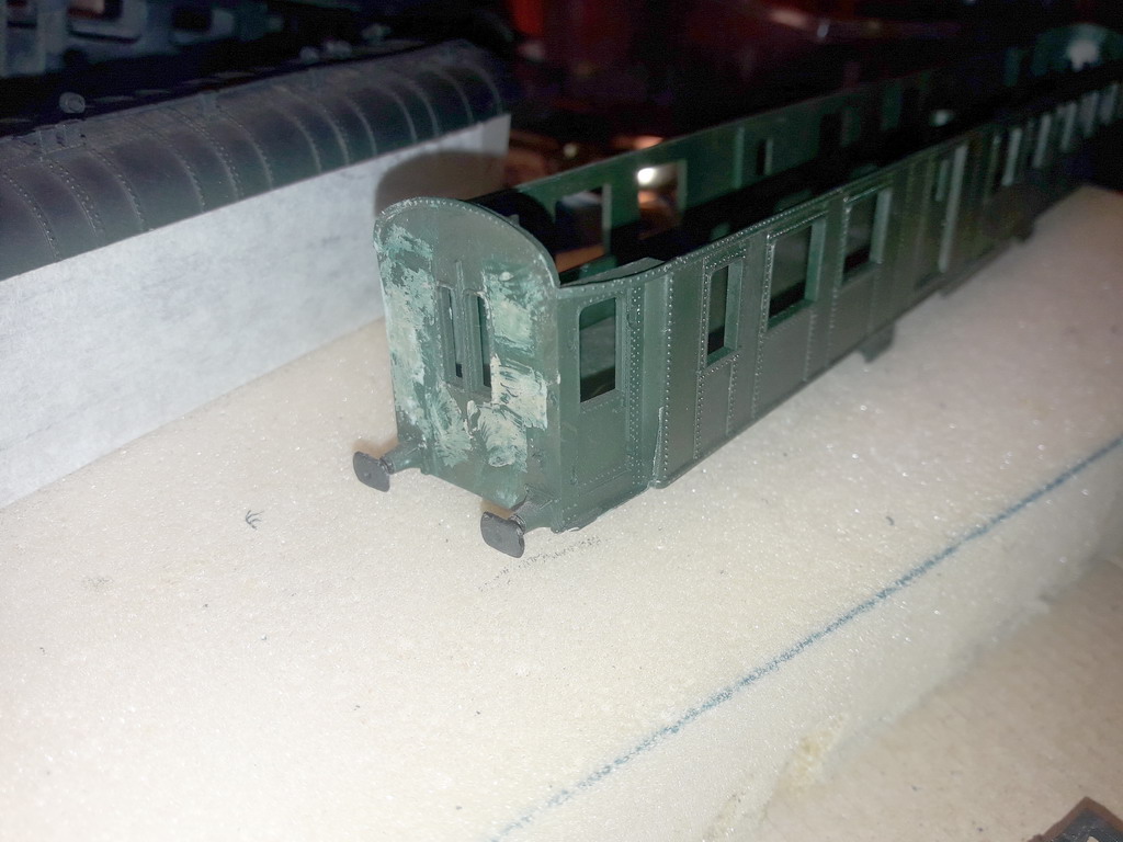

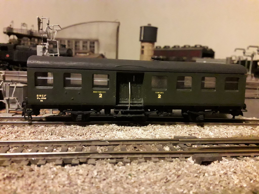

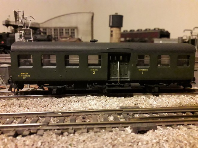

Comme j'ai commandé les marquages pour mon train de secours chez AMF87, j'en ai profité pour sortir de leur boite mes 3 pattes RMA sans aménagements intérieurs acquises il y a des lustres dans une bourse. J'ai donc commandé en même temps des décalcomanies pour déclasser mes voitures de 1ere et mixte en seconde classe . J'ai donc à l'origine 2 A3B4, une A7 et une B4d . J'ai fait donc un essai sur une voiture mixte . j'ai gratté les inscriptions légèrement à la pointe d'une lame XActo et passé un peu de vert 306 DECAPOD que je viens de recevoir pour mon Express Nord. Le résultat n'est pas trop mal.
Face non modifiée
Face réimmatriculée
Il ne me reste plus qu'à me fournir les aménagements intérieurs chez modélisme collection
Pour la petite histoire, j'ai voyagé dans ces voitures dans un Paris Melun via Corbeil Essonne, BB 1 à 80 jusqu'à Corbeil puis 141R charbon . Ce n'était pas des boites à tonnerre mais cela s'en approchait.

Messagepar Rollang
18 Déc 2021, 14:56
C'est même parfait, Christian!
J'ai longtemps cherché ces voitures sur le web ou en bourse, introuvable à ce moment, j'ai finalement abandonné et j'ai pris des boites à tonnerre Roco....

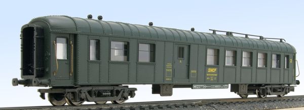

Messagepar BB67300
18 Déc 2021, 22:39
C'est sûr que là, il vaut mieux prendre des LSM qui se trouvent plus facilement et au même prix, et qui n'ont pas tous les défauts des RMA (le plus visible étant le galbe faux du toit).
