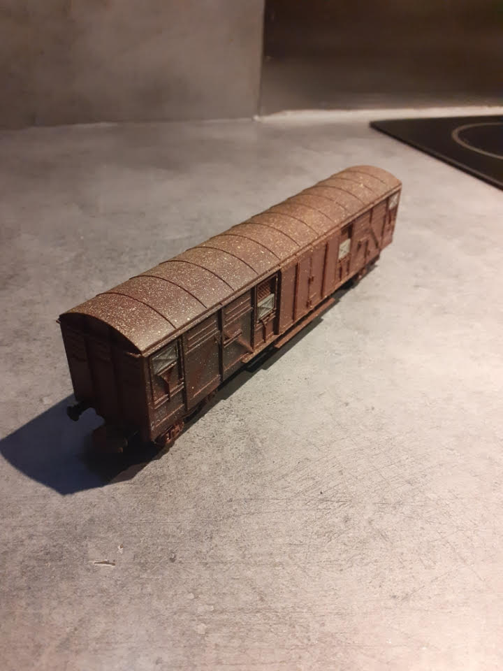

En attendant, j'ai finis le troisième couvert GAS de ma rame, patiné un peu sauvagement, je le reconnais... :roll:

Et la rame RA s'achève avec ce couvert débach'vit....
Quelques retouches à faire sur les feux de fin de convoi, et il ira rejoindre les autres dans la boite en attendant le réseau.... :coucou:
