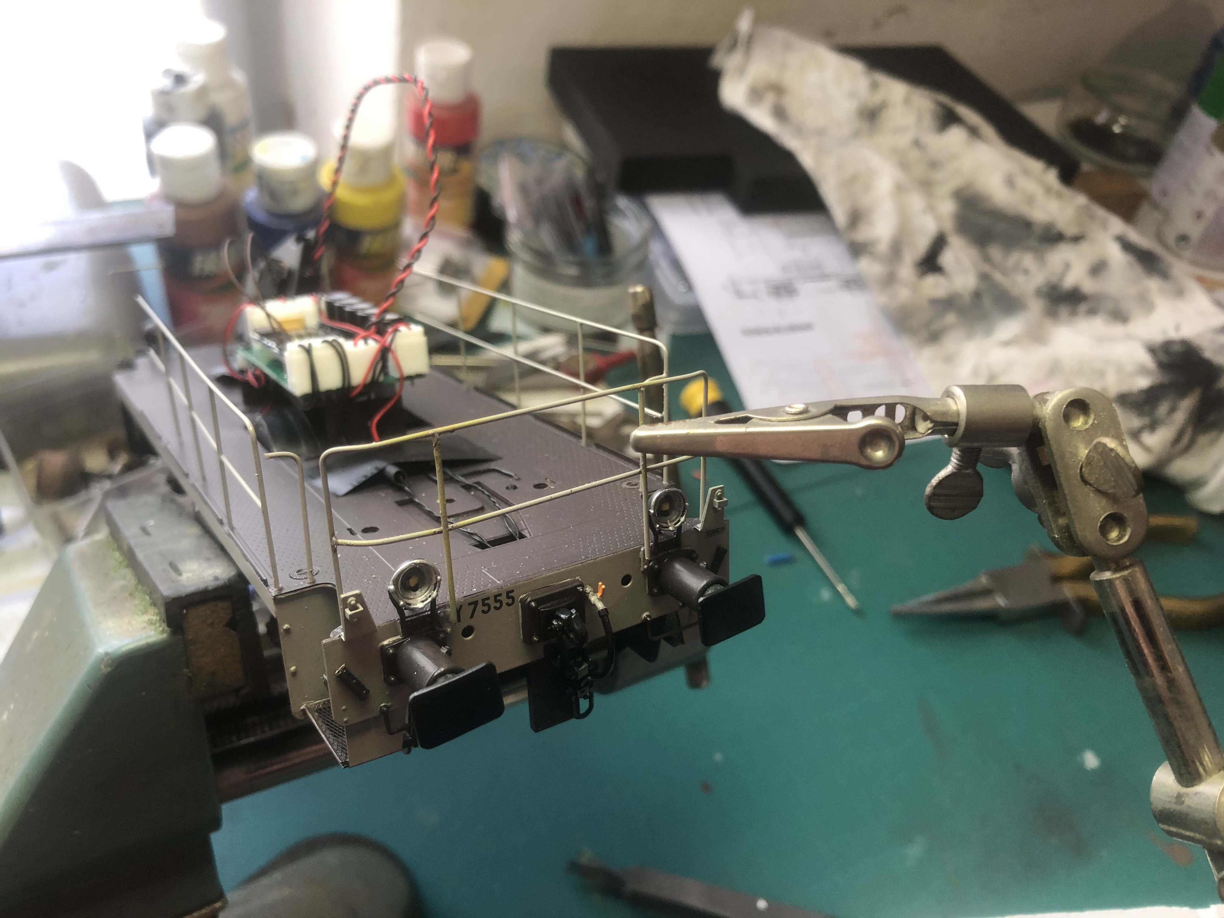

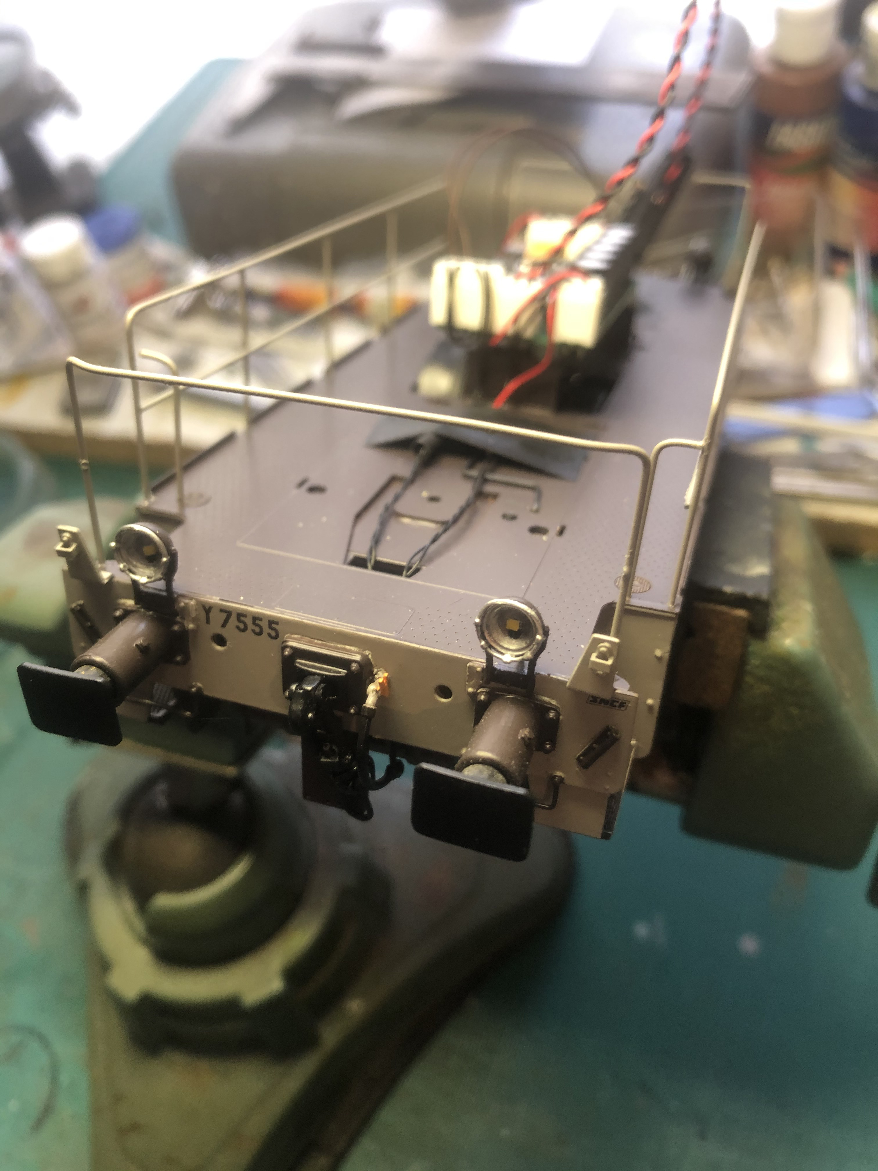

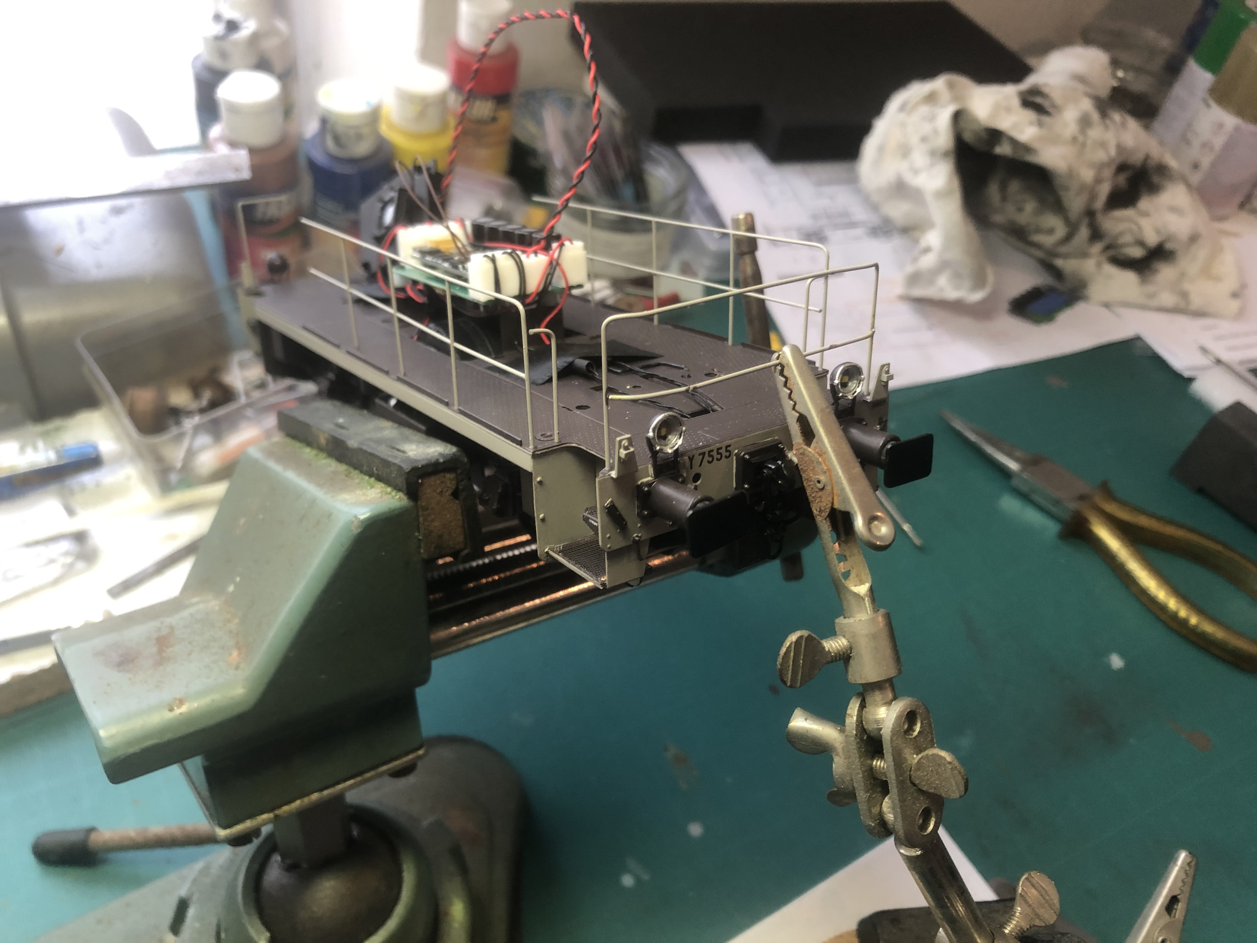

Salut Eric,
pas de panique, ça nous est arrivé à tous mais il faut être honnête, sans un minimum de matériel tu ne vas pas arriver à grand chose.
D'abord faut oublier le colle car l'objectif est de refaire des soudures.
Il te faut :
- un étau pour tenir l'engin (ou tout autre système correct de contention),
- un fer à souder (si possible assez puissant pour faire une soudure très rapide) : 80W pour ma part (ou un SRE que je n'ai pas utilisé sur ce coup-ci),
- la soudure et le flux (si possible sans acide). Voir chez DECAPOD.
- une "3ème main" puisque l'objectif est de remettre en place les éléments constitutifs de la rambarde sans retirer ce qui est déjà fixé à la machine.
La situation de départ est généralement celle-ci :
D'abord refixer la barre inférieure en la positionnant exactement avec la "3ème main" ...
... puis même travail avec les 2 montants verticaux :
Pour tous les points de soudure :
- décaper mécaniquement les extrémités devant être ressoudées pour retirer la crasse, ta colle etc...
- une goutte de flux et braser à minima,
- idem sur les pièces déjà en place,
- positionner avec la 3ème main,
- une goutte de flux + on chauffe !
Un petit coup de brosse pour nettoyer. Les plus courageux reprennent les raccords de peinture, je ne l'ai pas fait.

Le principe de la soudure "laiton" - d'ailleurs peut-être en maillechort dans le cas présent - est identique à celui de la soudure électronique (à la limite pour cette réparation en étant borderline, tu peux utiliser la même soudure), je ne pense pas que la difficulté soit là. Il faut surtout que tu aies un système pour immobiliser les pièces les unes par rapport aux autres.
Pour moi, petit étau de table + 3ème main.
