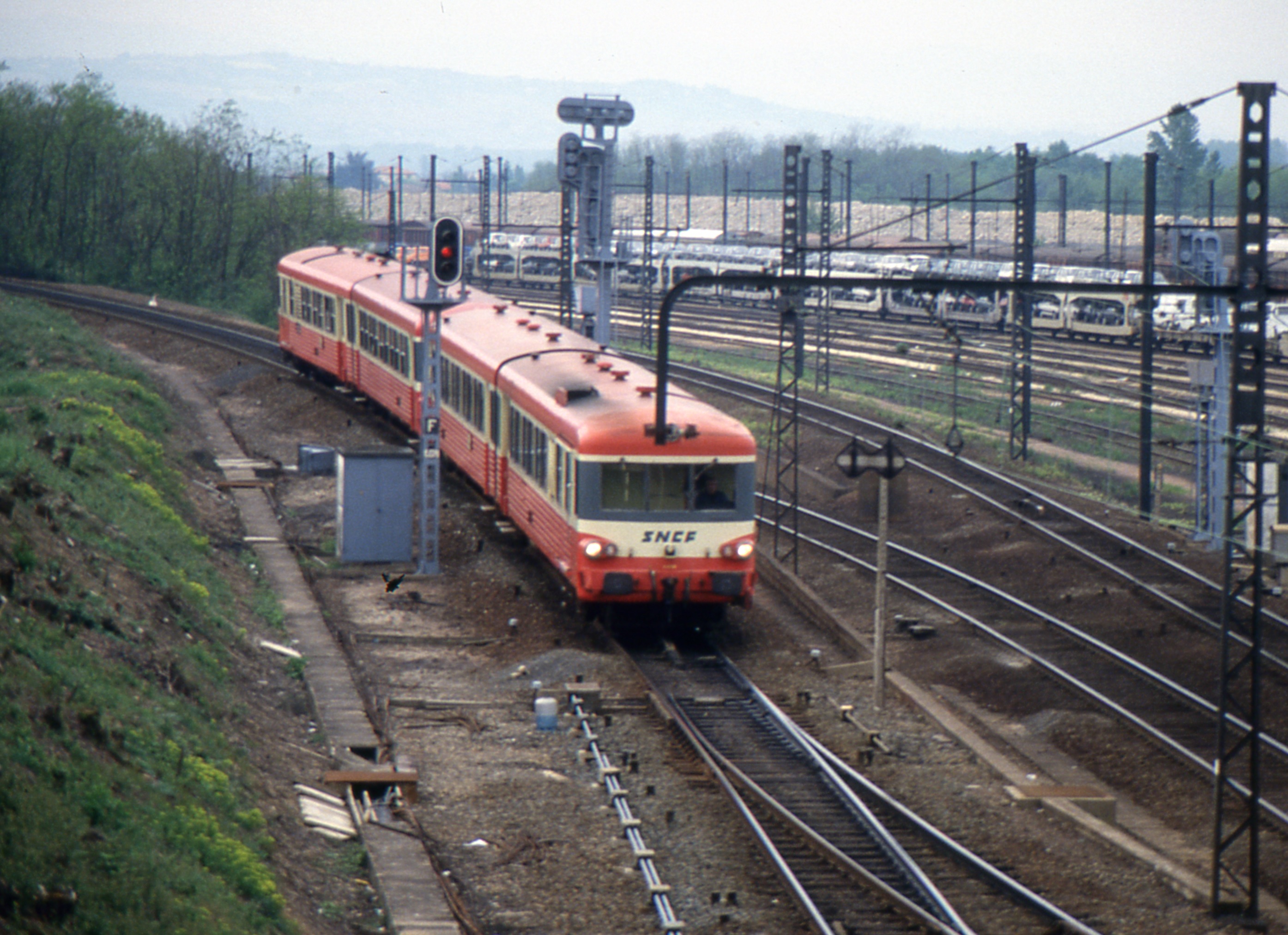

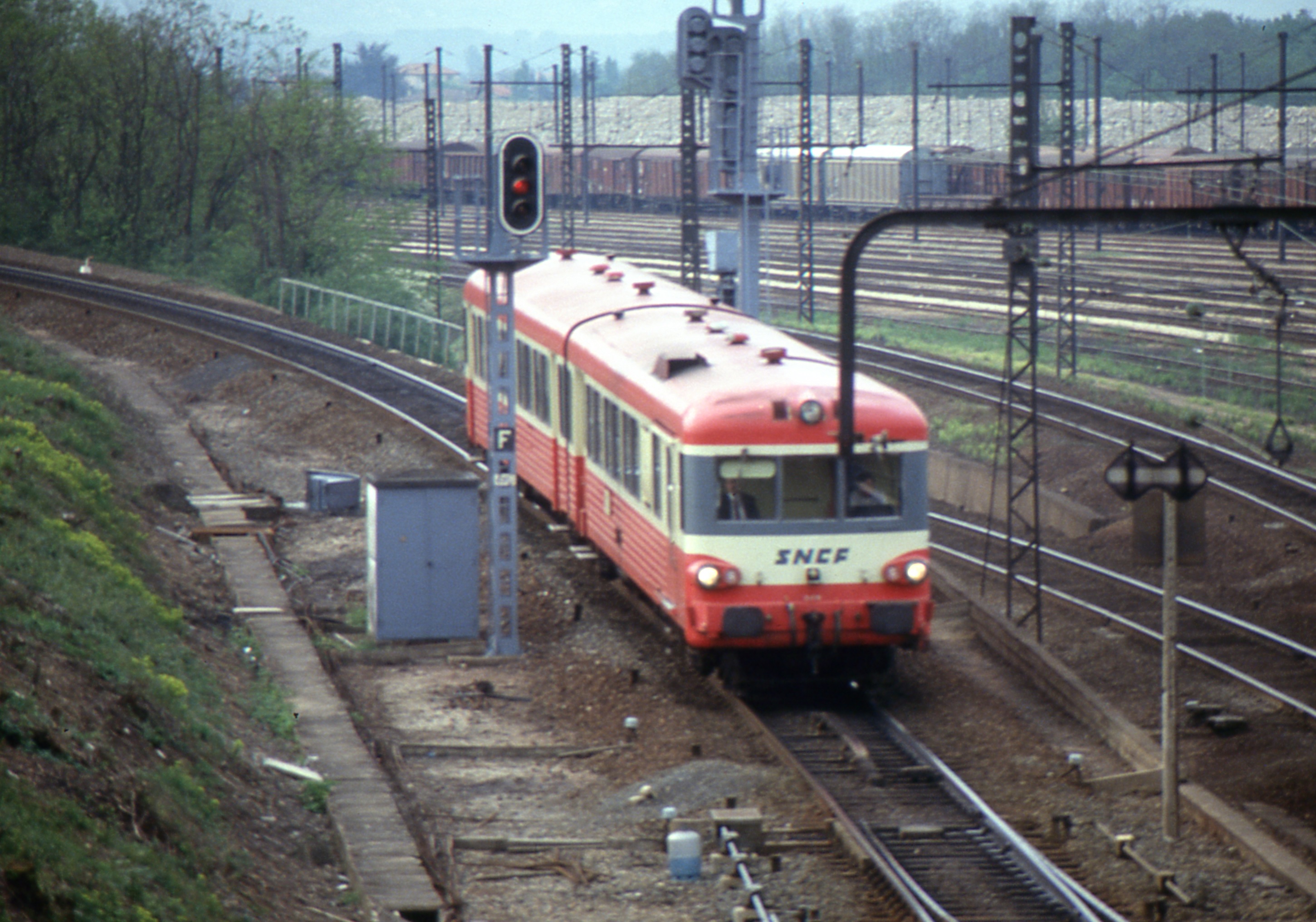

St Germain au Mont d'Or en 1987, à quelques minutes d'intervalle... ;)
Messages: 7210

08 Avr 2022, 10:39
La totale en un seul cliché ! 8-)
Messages: 7210
