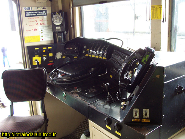

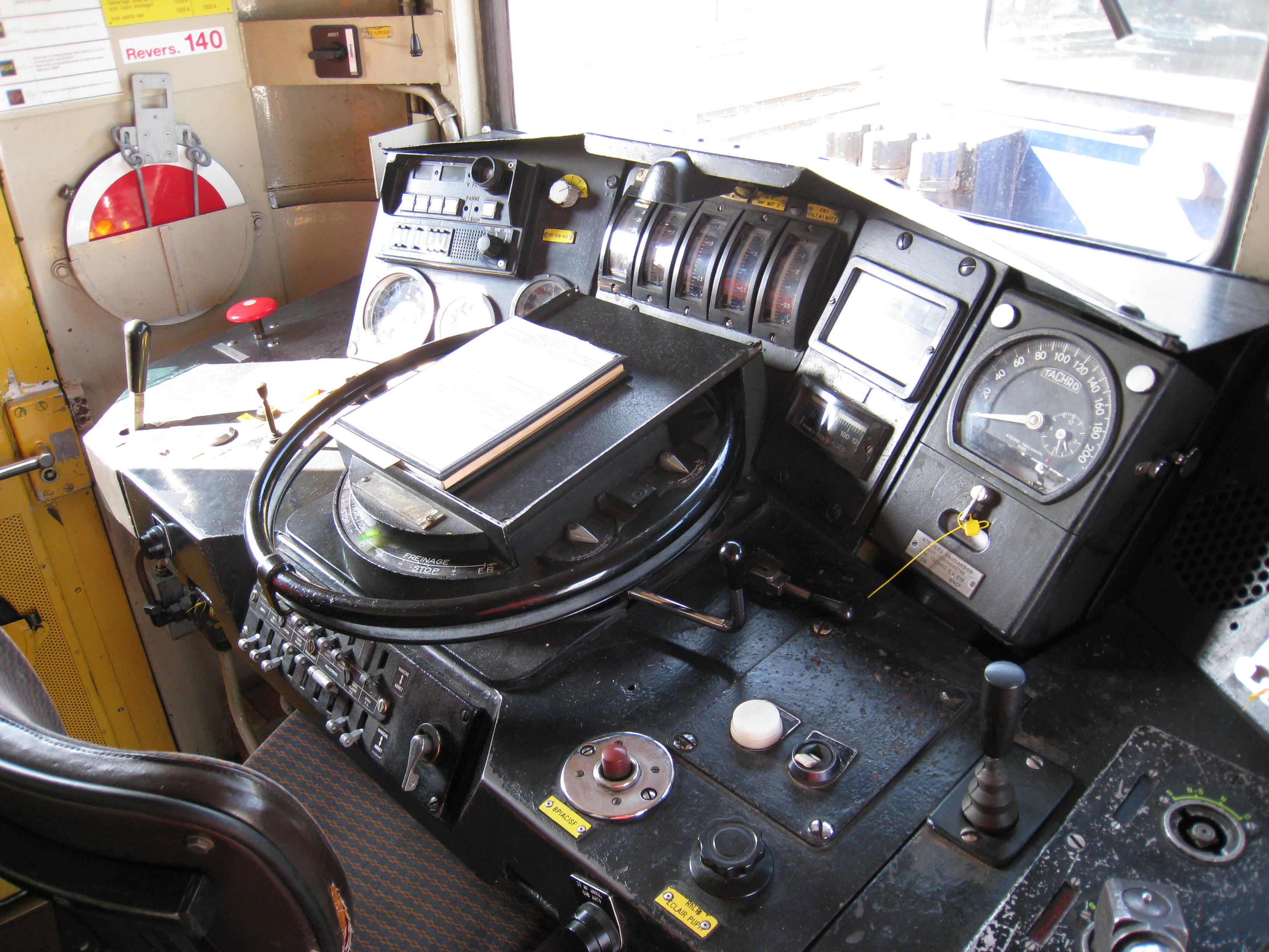

Salut Nicolas,
des souvenirs qui me restent : les commandes des feux blancs se faisait par le biais d'interrupteurs indépendants (les deux à la gauche de l'interrupteur double sur le cliché du bas) sur la boite à leviers situé sous (ou au dessus suivant les sous-séries de machines) le manipulateur traction. Un interrupteur permettait d'utiliser le mode "projecteur" (interrupteur double sur la rangée du bas sur le dernier cliché). Les feux rouges étaient indépendants et également commandés via des interrupteurs situé vers la droite de la cabine de conduite lorsque l'on regarde face à soi (voir cliché du haut où ils se trouvent au 1er plan).
Lors de l'opération de "Préparation Courante", les feux blancs et rouges étaient allumés afin d'en vérifier le bon fonctionnement.

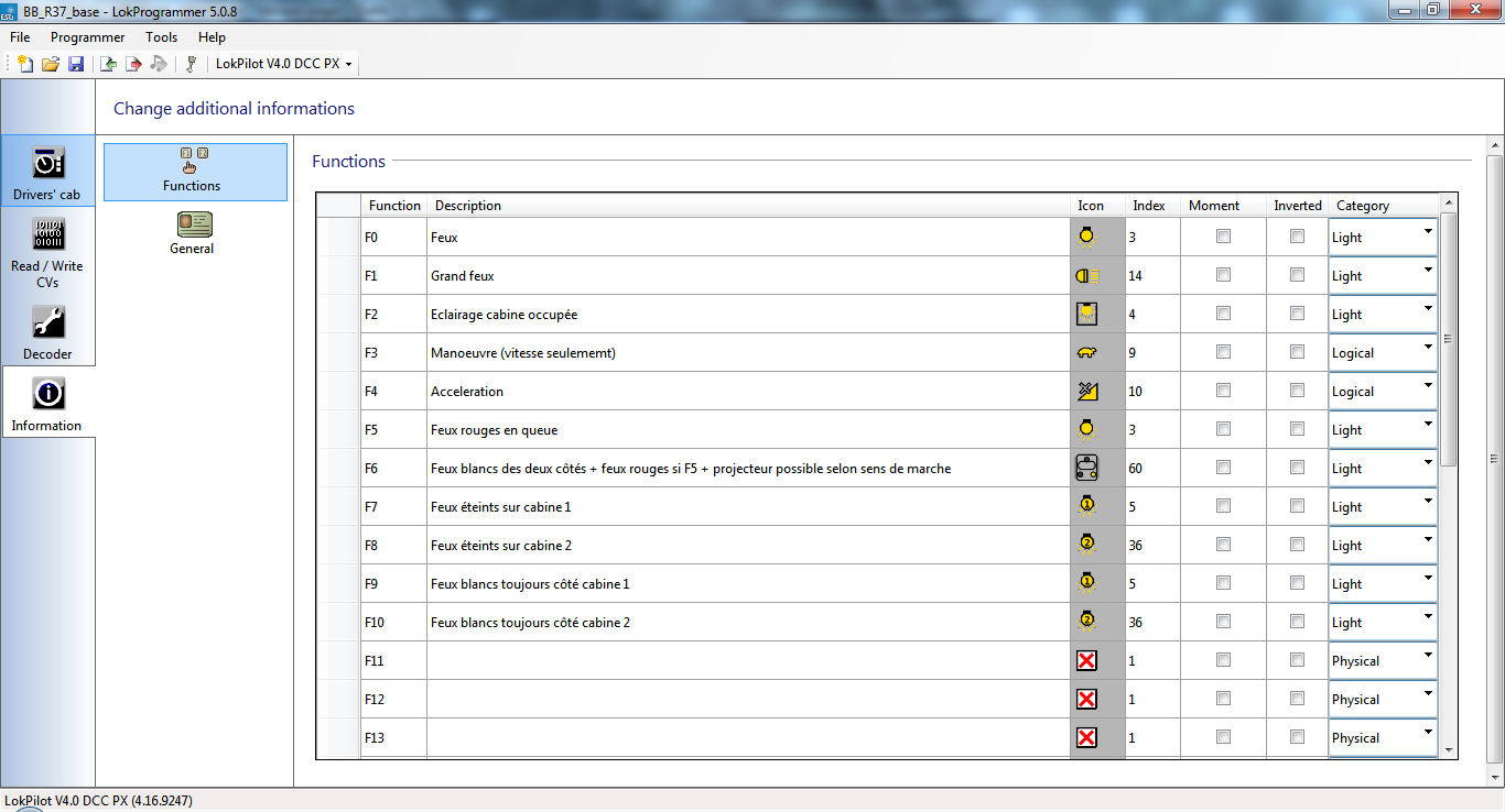

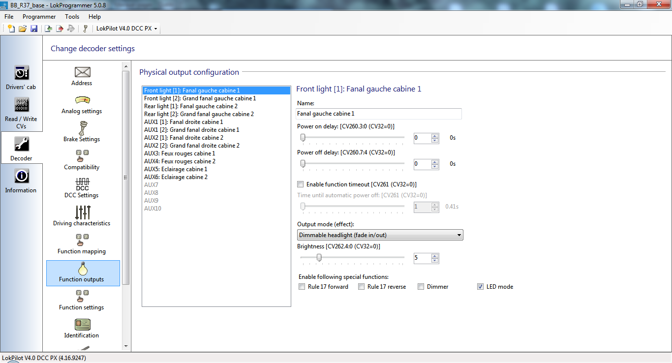

Messagepar bnicolas1987
16 Oct 2019, 10:16
Hello Alain,
J'ai mis le décodeur hier soir en rentrant du travail et j'ai contrôlé toutes les fonctions et tout fonctionne chez moi.
J'ai mis un décodeur PLUX22 ref 54617 ESU.
J'ai "émulé" les grand feux en variant la tension de sortie des feux, valeur "5" pour les feux normaux et "20" pour le mode projecteur.
(la machine est à un ami et c'est lui qui a enlevé le toit, j'ai balancé le décodeur et ça a marché direct)
Merci David pour l'info sur les feux, je mets donc la possibilité d'avoir les blancs et rouges en même temps avec le mode "manoeuvre".
Voici ce que j'arrive à faire comme programmation:
Je met le fichier ESUX à disposition, il me faut juste un mail ou l'envoyer.
Nicolas

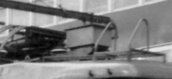

concernant les BB 8500 R37
un grand bravo à trainroco pour la modification des câblots d'UM, je vais faire de même sur la mienne ,
je suis du même avis que Laurent au sujet du support de parafoudre qui est indigne de la machine ,et du prix
du coup est ce que l'un d'entre vous aurais le plan de la version "d'origine " en porte à faux et par hasard la période de modification vers le support rectangulaire ?
car sur les photos c'est un peu la foire aux versions et pas moyen de trouver une photo réelle de la 8500 R37
@+Mathieu

Messagepar BB67300
17 Oct 2019, 17:51
Désolé, pas mieux que ça.
Mais on voit que la largeur et la longueur du support sont légèrement inférieures à celles du parafoudre, et que les biseaux sont parallèles entre-eux (avant/arrière).
