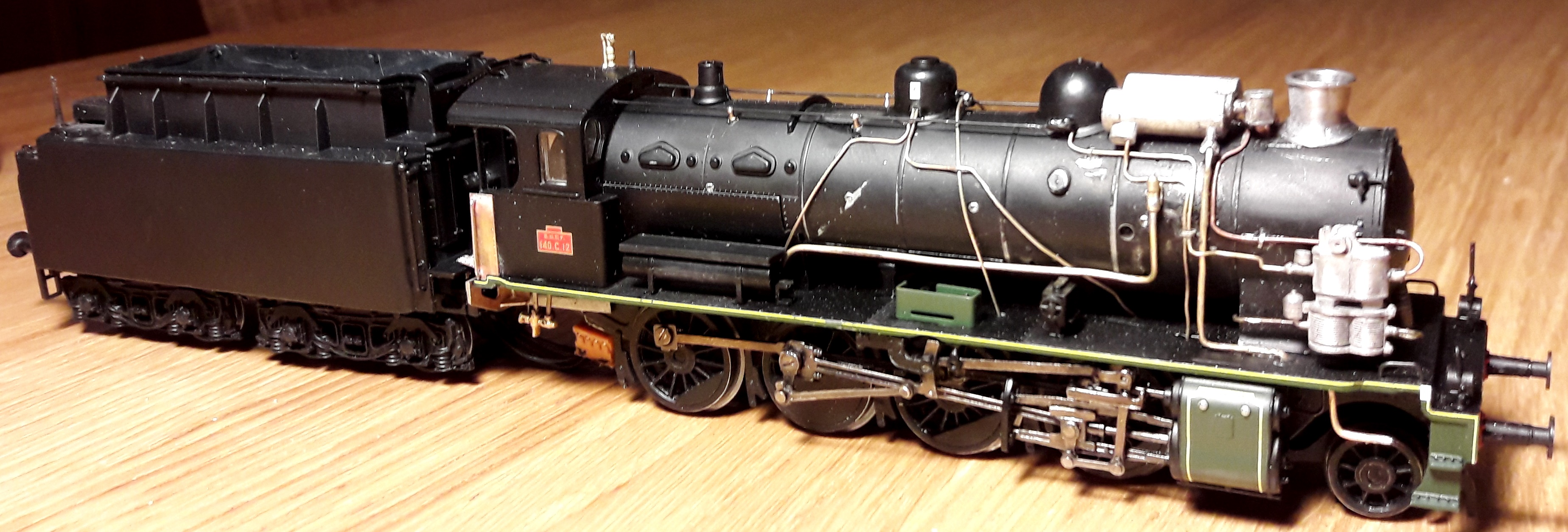

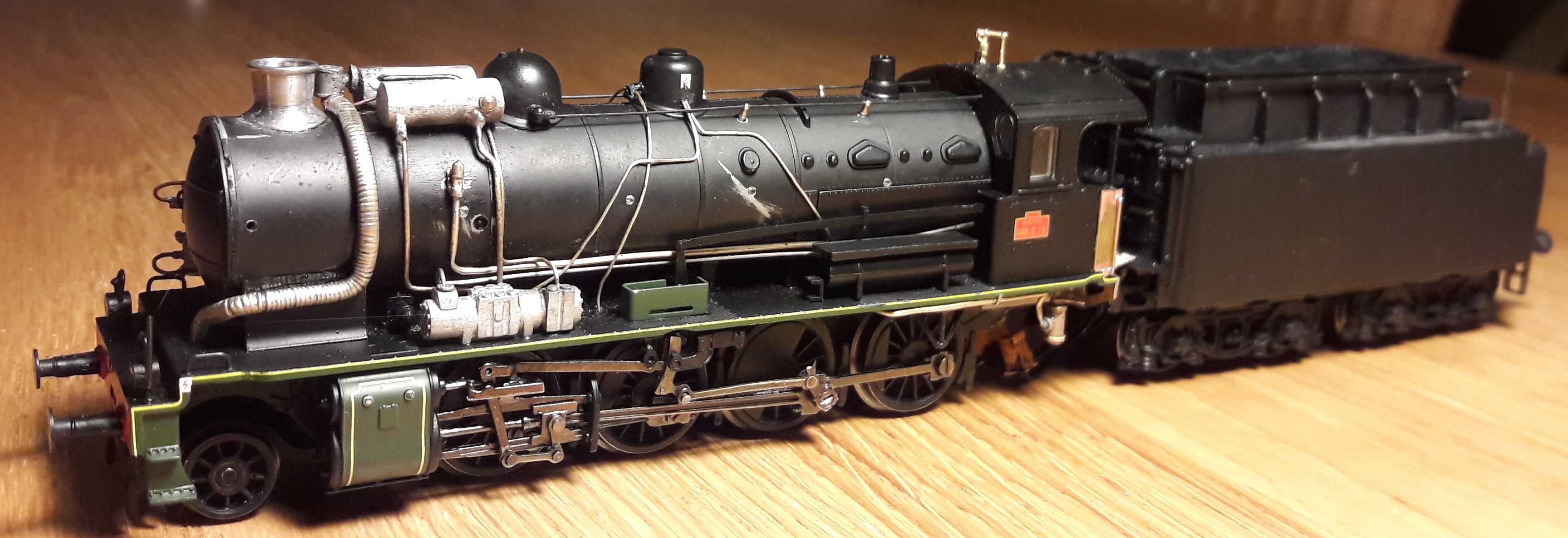

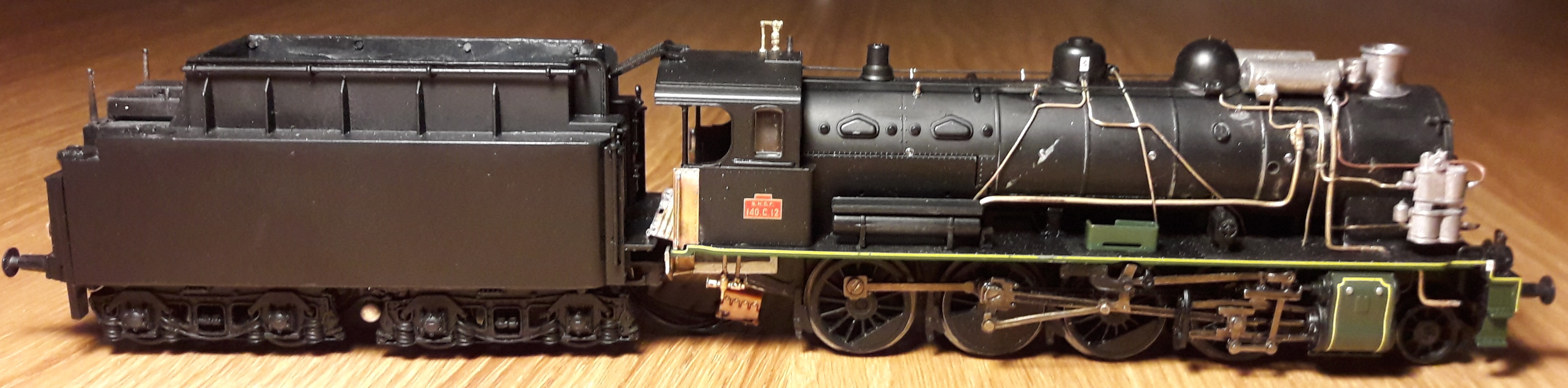

:siffle: Justement avec des Jouef on peut faire ça :
140 C 136 chassis machine Mécanic Trains + surdétaillage, tender origine motorisé avec moteur Buhler+décodeur (machine réelle du dépôt de Rennes en 1965
ou ça
140 C 27 surdétaillage Mécanic Trains, tender 34 X Roco repris et détaillé

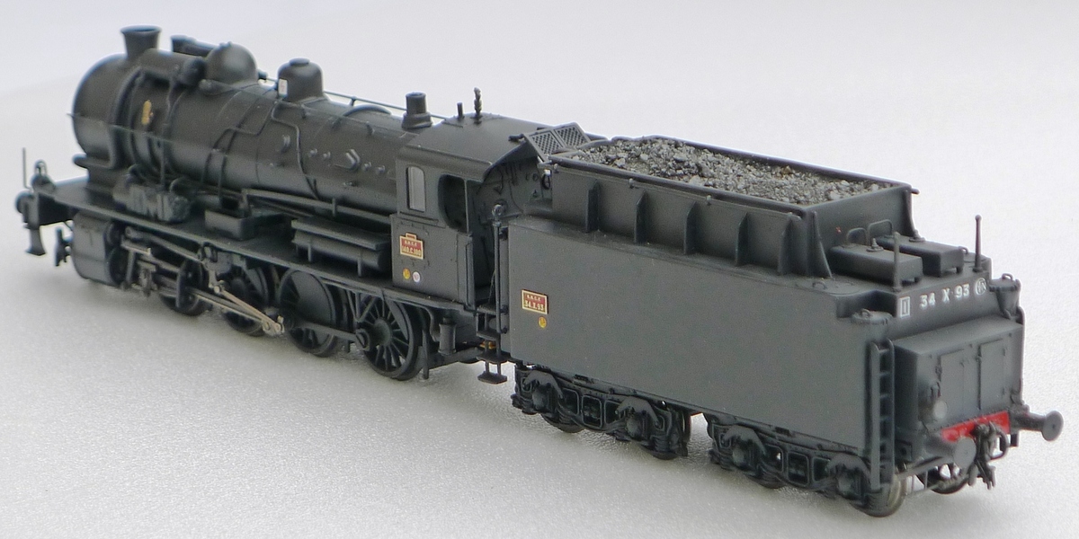

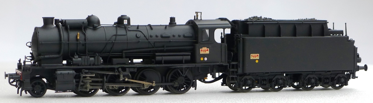

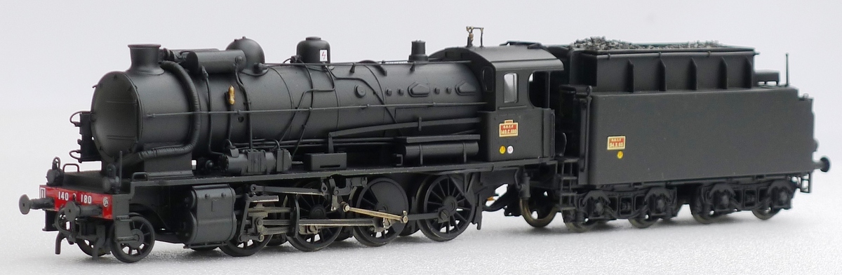

13 Avr 2021, 14:53
Je m'aperçois que je n'avais pas publié les photos de ma 140C ACFI avec tender 34X. Il est temps puisque bientôt HornbyJouef devrait nous sortir une nouvelle version de ces 140C mythiques...
