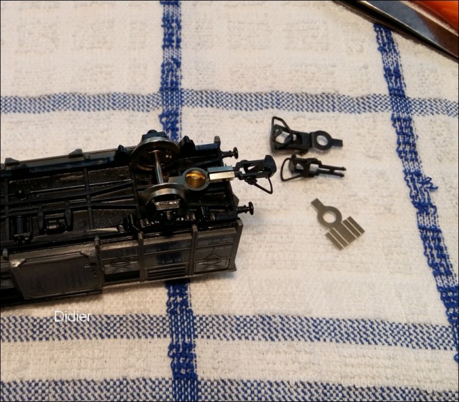

Re: attelages: mais lequel ?

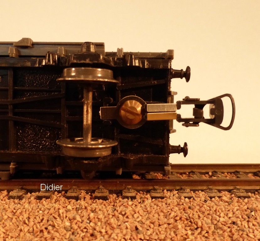

Messagepar 79 Didier
12 Fév 2017, 16:07
Je suis en phase de test, et ça me parait plutôt pas mal.
Montage sur un wagon couvert :
Bon, ça ne peut être pire que les grosses boucles d'origine :!:

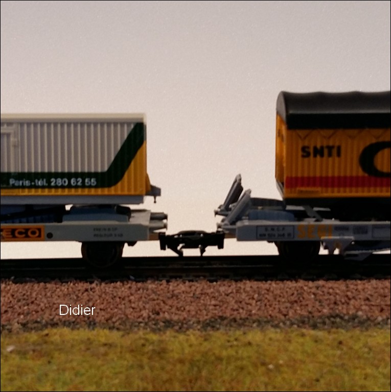

12 Fév 2017, 16:08
Essai sur deux kangourous :
On reste très loin de rouler à tampons joints ... :|
79 Didier
Messages: 435
12 Fév 2017, 16:19
Normalement, un boîtier NEM ne dépasse pas le châssis.
En mettant des boucles courtes ou des Harpons Roco, tu devrais gagner un peu et rapprocher tes tampons.
Messagepar BB63670
12 Fév 2017, 16:32
cela dit, les tampons Jouef sont déjà très courts, et l'axe des attelages trop proches de la traverse, le boitier NEM doit arriver au niveau de la traverse.

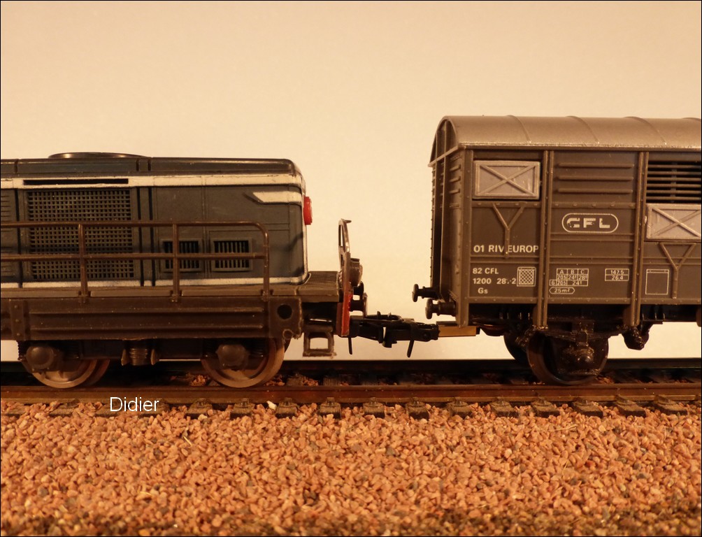

12 Fév 2017, 17:28
C'est vrai que les tampons sont rabougris :!:
BB 66150 + wagon couvert :
79 Didier
Messages: 435
12 Fév 2017, 17:29
Montage sur la BB 66150 :
79 Didier
