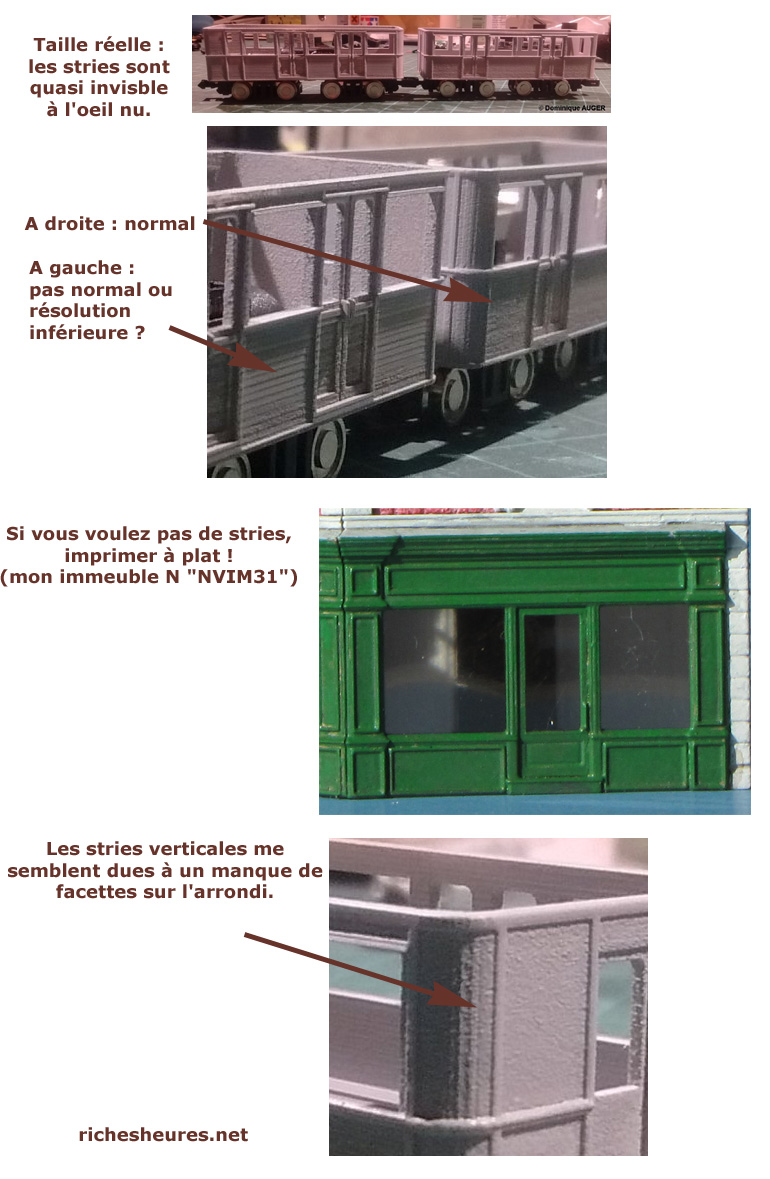

Je ferai quelques petites remarques avec mon expérience de designer 3d.
D’abord il faut voir que c’est du N ( ?) donc les photos sont en macro et en taille réelle, l’œil aurait bien du mal à voir ces défauts.
Ensuite je me demande si la caisse la plus striée n’est pas dans une résolution inférieure (FUD au lieu de FED). Ou alors il y a un défaut d’impression auquel cas Shapeways devrait le refaire.
Si vous voulez un état de surface impeccable, il faut imprimer à plat. Mais ça oblige à concevoir un assemblage.
Enfin je pense que les stries verticales sont dues à un manque de facettes dans l’arrondi.
Voir l'image ci jointe : http://www.passion-metrique.net/forums/gallery/image.php?album_id=468&image_id=16590

Messagepar augerd
08 Nov 2016, 01:59
re hello,
bon, je vais pas remettre mon laïus de l'autre fil, ce que je peux dire:
- ce n'est pas mon manque d’expérience de SW qui a provoqué les stries
- je confirme plutôt le non professionnalisme de Shapeways dont la qualité de réalisation est très aléatoire :gne:
- j'ai justement évité de faire des pièces a plat (comme mes kits) pour la facilité de montage: 2 pièces, une caisse et un toit, c'est vachement plus simple en N justement ;)

Messagepar RichesHeures
08 Nov 2016, 11:11
Pour ce modèle je ferai 6 pièces, toutes imprimées à plat :
- une base qui assurerait l’interface avec le châssis et ferait le décor intérieur.
- les 4 cotés.
- le toit.
Si la caisse striée horizontalement est en FED, vous pouvez demander un retirage.
Par contre je pense que les stries verticales sont dues à un manque de définition dans le modèle 3D.
Voir aussi le fil ici : http://www.passion-metrique.net/forums/ ... &start=450

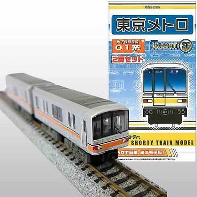

une grise de Tokyo de la ligne Ginza

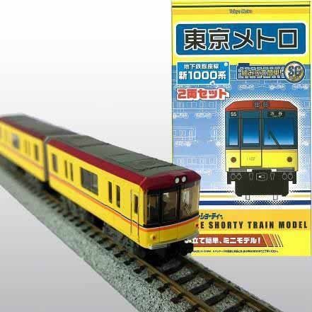

et une autre, même ligne, mais en jaune que je trouve super craquante :coeur1:
par contre, pas évidente à trouver, et en plus, en série limitée :mort:
