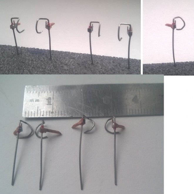

Vous trouverez ci-dessous les 4 conduites CP/CG pour la CC 6551 Maurienne.
C’est le dernier, et ultime, essai de fabrication de ces conduites.
La technique de fabrication est décrite dans le post ci-après.
Cordialement,
Pantographe.

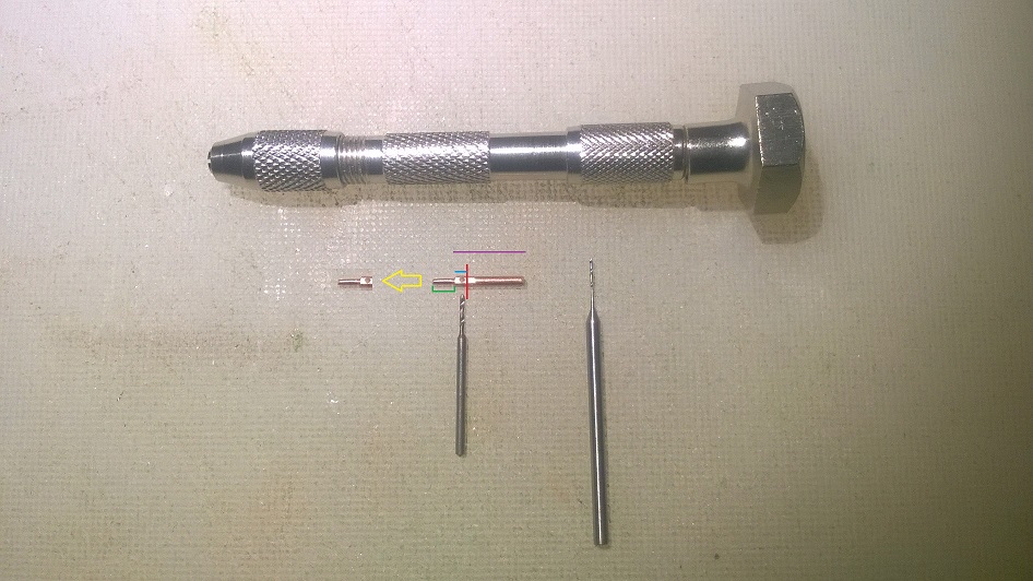

Suite à la photo ci-dessus, voici la technique de fabrication des conduites CP/CG pour la CC 6551 Maurienne.
En dehors des CC 6500, la méthode de fabrication est aussi applicable pour les CC 72000, BB 7200, BB 15000, BB 22200.
La technique de fabrication est très simple, mais demande un certain temps, et surtout beaucoup de soin (un peu comme pour les trappes de sablières !)
La conduite :
Prendre une longueur de 20 à 25 mm de fil rigide de diamètre 0,5mm (fil d’acier de corde de guitare usée dans mon cas, mais toute autre matière rigide, maillechort, ou autre… convient).
Former avec ce morceau de fil un « U » dont la partie centrale (la base du « U » mesure 3 mm. Les angles n’ont pas nécessairement besoin d’être pliés à angle droit à l’excès.
Selon qu’il s’agit de la conduite CP ou CG, arrondir l’une des jambes du « U » (celle de droite, ou celle de gauche) autour d’une queue de forêt (ou tout autre objet dur et rond) de 4 à 4,5 mm de diamètre.
S’aider éventuellement d’une pince, plate de préférence, pour peaufiner l’arrondi. Cet arrondi formera la partie de la conduite qui est en caoutchouc pour une grande partie, et en « dur » pour la partie haute, le « U » étant vu à l’envers, avec sa base en haut.
Il faut du soin pour réussir à obtenir un arrondi harmonieux.
S’arranger pour que la partie rectiligne (non arrondie) soit plus longue que la hauteur de la traverse, de manière à ce que l’on puisse l’attraper avec les doigts pour manipuler la conduite lors du montage sur la traverse.
C’est plus pratique qu’avec une pince qui risque de détériorer l’ensemble.
Les vannes :
C’est la phase la plus délicate du montage.
Prendre un morceau de fil électrique de bâtiment rigide de 2 mm de diamètre, et le dénuder (on n’utilisera pas la gaine).
Placer une partie du fil de cuivre dans le mandrin d’une mini-perceuse (longueur symbolisée par le trait violet dans la photo ci-dessous), et usiner la partie visible (longueur symbolisée par le trait vert dans la photo ci-dessous) jusqu’à un diamètre de 0,7 à 0,8 mm.
Une fois ce diamètre atteint, sortir le morceau de fil du mandrin de la perceuse, et aplatir une longueur de 3 mm environ dans un étau à mors lisses, jusqu’à obtenir une épaisseur de 1,5 mm (surtout pas moins, ni plus, donc aplatir très progressivement en mesurant régulièrement l’écrasement).
Percer soigneusement un trou traversant de 0,5 mm de diamètre, bien au centre d’une des deux parties aplaties, à un peu plus d’un millimètre de la zone usinée.
Agrandir ensuite délicatement ce trou à 0,8 mm (pas plus !).
L’usage d’un mandrin à main est fortement recommandé.
Une fois cette opération réalisée, couper la partie aplatie selon le trait rouge, à une longueur totale, depuis la partie usinée, de 2 à 2,5 mm maxi, symbolisée par le trait bleu, sur la photo ci-dessous.
La coupe selon le trait rouge doit être droite, plate, plane, et bien perpendiculaire, car ce sera la face avant de la vanne, partie la plus visible lorsqu’on regarde la loco de face.
On obtient alors la pièce indiquée par la flèche jaune, sur laquelle il faudra aplanir à la lime douce les 2 faces encore bombées du fil électrique (à l’endroit où celui-ci aura été écrasé), afin d’obtenir un cube de 1,5 mm de côté vu de face, et de 2mm maxi de profondeur avant la partie usinée.
Attention à ne pas trop approcher les bords du trou, car il restera très peu de matière.
Pour info, la queue (partie usinée à la mini-perceuse) ira se fichier dans un trou de même diamètre dans la traverse, pour la fixation définitive de la conduite. Elle sera maintenue par collage, et coupée ensuite au ras de l’intérieur de la traverse.
Mais cette fixation définitive n’interviendra qu’à la toute fin du montage.

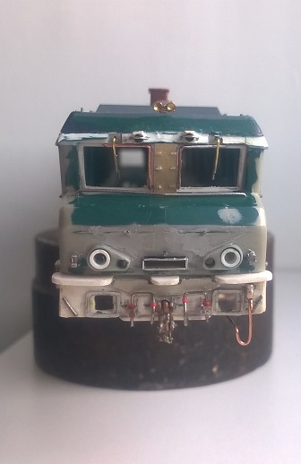

1ère photo :
La face avant équipée des conduites CP/CG, de l’attelage à vis, du câblot 1500 volts, de la rambarde de nez, des supports de lanternes, des 3 supports de fixation des plaques de noms de trains, des tuyaux d’éjection de lave-glace, des essuie-glaces, des arceaux autour des prises « sono », et des trompes.
Ces accessoires sont posés « à blanc », non collés, donc pas toujours très bien posés (juste pour la photo), sauf les supports de lanternes et les trompes.

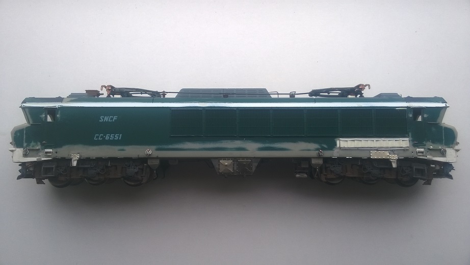

Vue de profil côté coffre à shunts avec pantographes, ligne de toiture (non collée) et gouttières au-dessus des portes d’accès aux cabines.
La suite arrive, comme toujours, dès que possible…

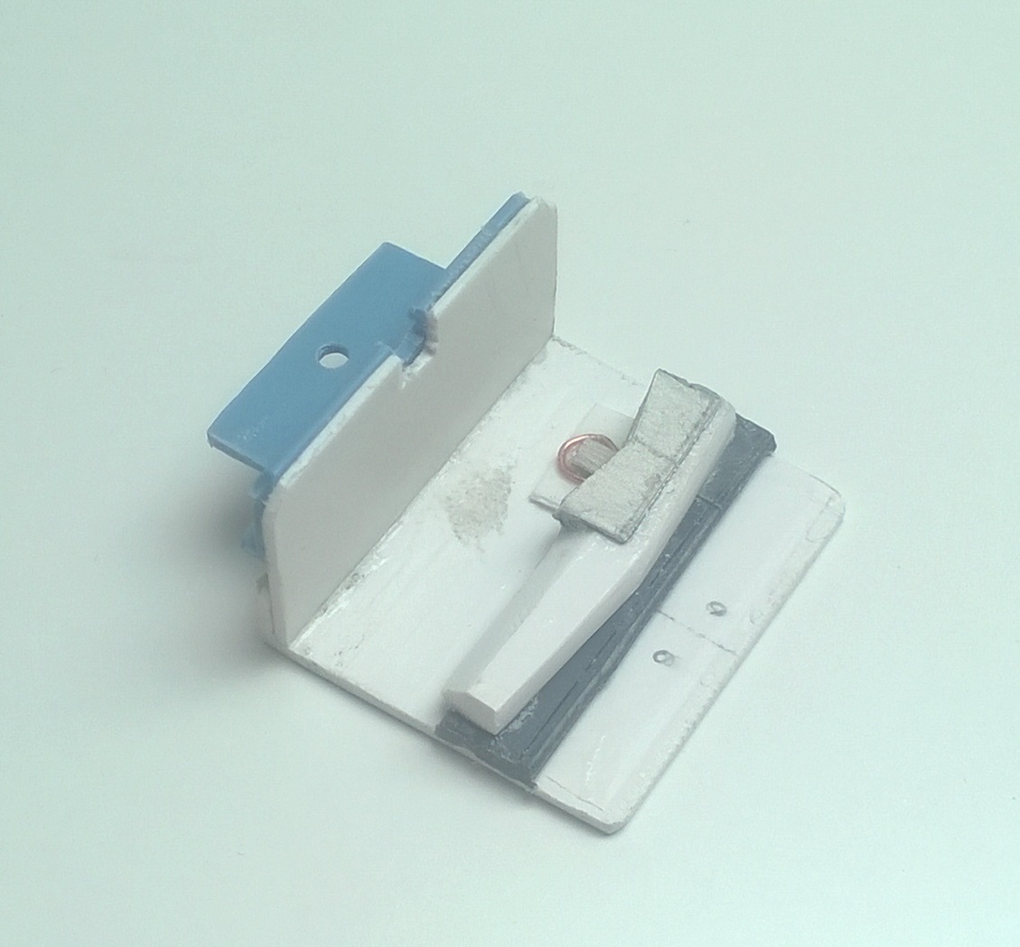

- L’évocation de l’aménagement des cabines (la seconde est identique), encore non peinte. L’encoche, en haut, permet de laisser passer une languette de fixation de la toiture avant de la loco,

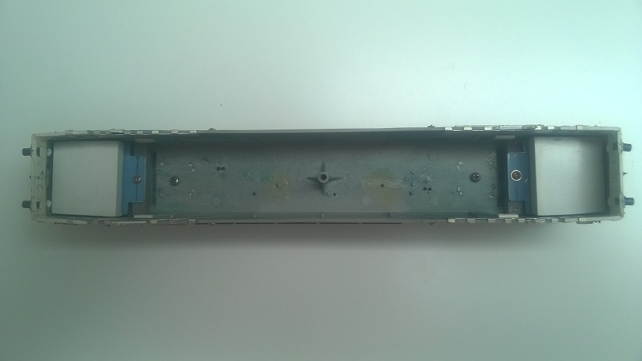

- L’intérieur de la caisse de la CC 6551 Maurienne avec les 2 évocations des aménagements de cabines installées, et prévues pour pouvoir être démontées (fixation de chaque cabine par une vis entrant dans une traverse transversale collée dans la caisse).
