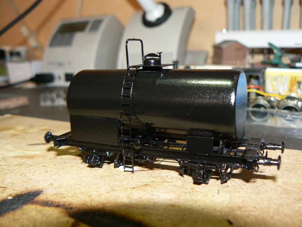

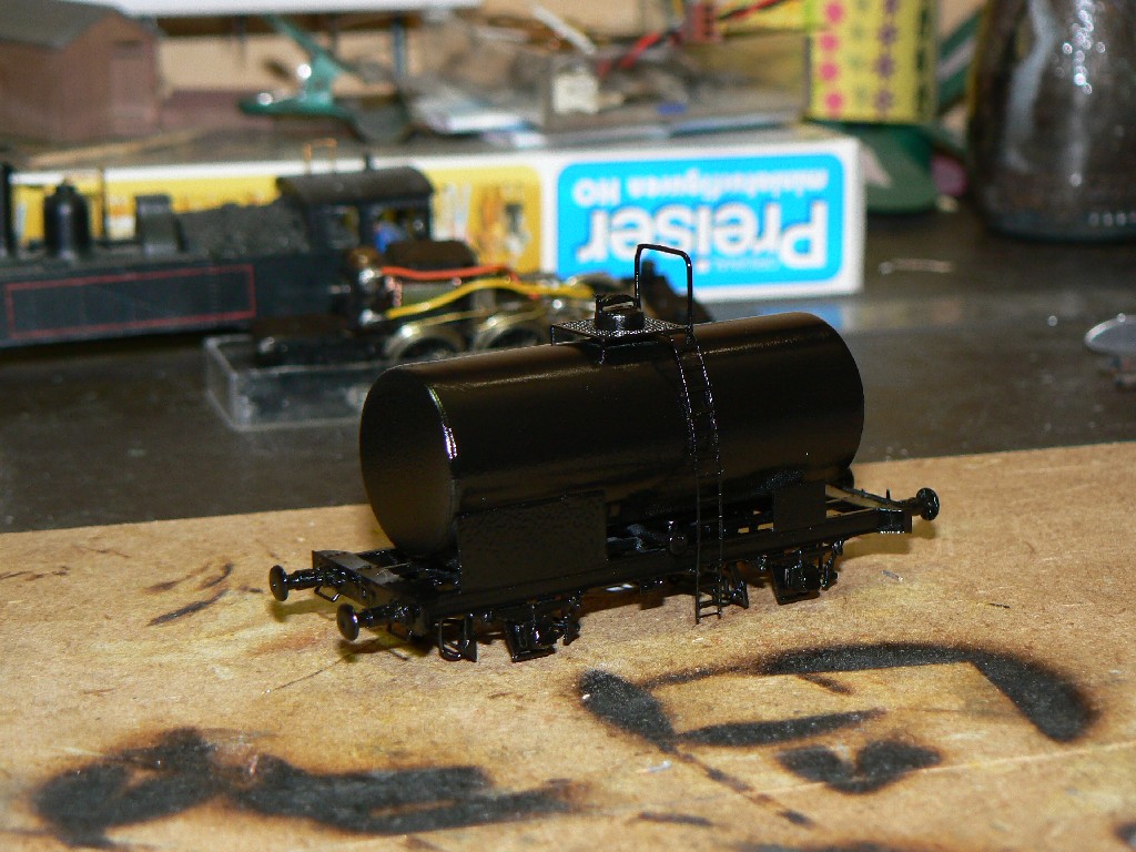

Messagepar christophedeb
19 Mar 2008, 08:53
Peinture et vernissage :mrgreen:
Plus qu'à trouver un peu de courage pour les décals :!:

Pas un peu trop brillant où c'est le flash? Un petite patine après les décalcos me semble nécessaire!
Re: Chassis en laiton
Messagepar _Chris_
19 Mar 2008, 10:32
C'est brillant, et c'est normal, ça permet de bien fondre le film des décalques, qui ne se verra plus du tout après un coup de vernis mat ou satin !
_Chris_
_Chris_
Videur De Godets
Messages: 3137
Âge: 49
19 Mar 2008, 13:59
Mais, ce n'est pas le bon Christophe qui me répond! :siffle: :mdr:
Est-ce vraiment indispensable? J'ai déjà posé des décalcos sur des peintures mats et ensuite pulvérisé un vernis mat sans problème de bord de décalcos. Je sais pas trop...
