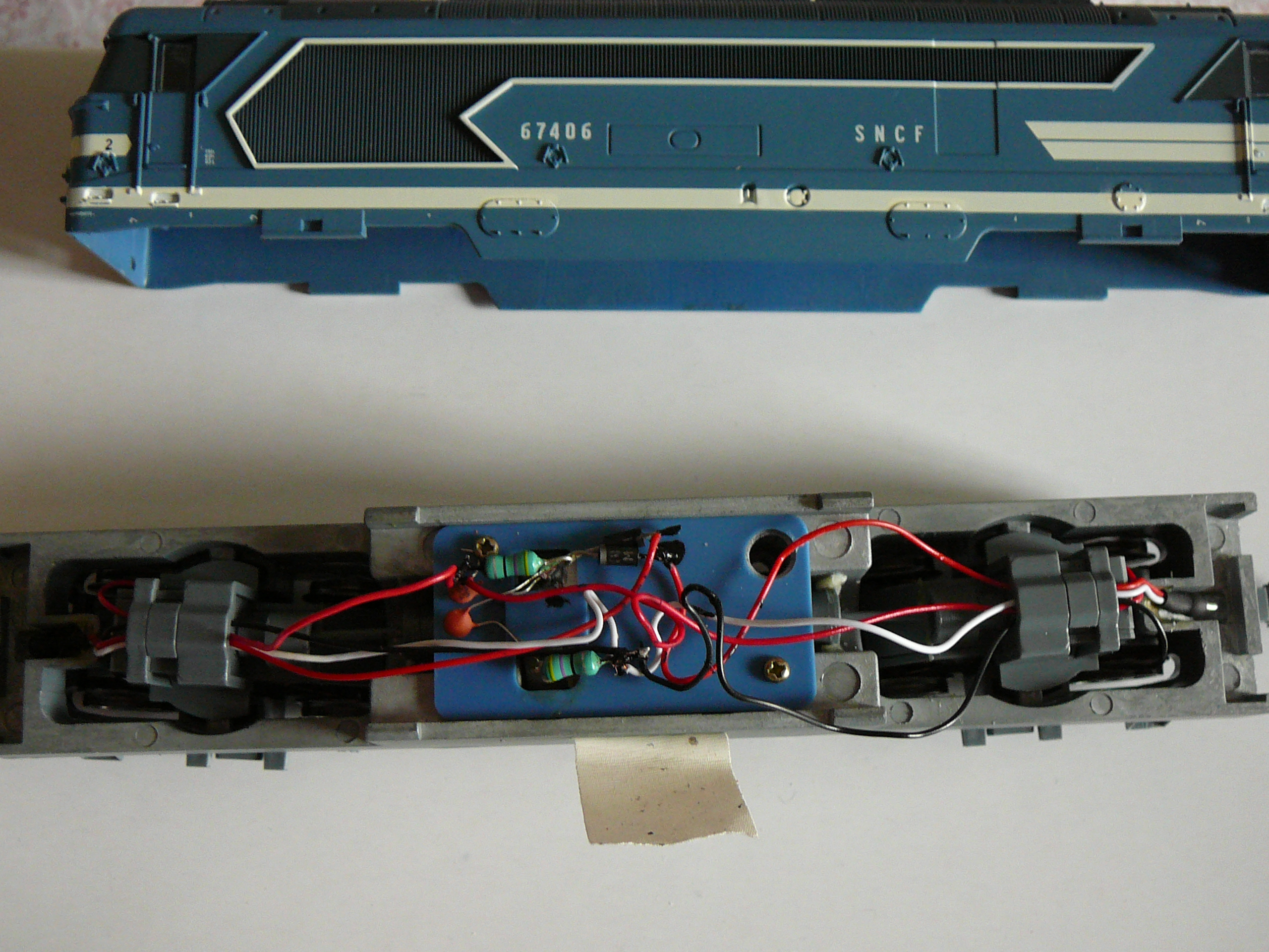

Je fais également la collection de hachette collection sur les trains, pas comme débutant, mais pas comme expert non plus...
Je possède déjà un réseau, qui prend forme années après années, en digital (avec la centrale Roco, je compte même bientôt passer à une commande/gestion via ordinateur).
Donc pour en venir à mon problème c'est que je souhaite digitaliser la BB 67000 que j'ai acheté en plus de cette collection pour 85€. Comme à mon habitude avec d'ancienne loco Jouef, je l'ouvre pour y câbler un décodeur (j'utilise principalement des Lenz) et là grosse surprise ! Des composant que je ne connait pas qui sont branchés sur les bornes du moteur. Donc comment faire pour brancher mon décodeur, si j’enlève tout ça que ce passe t'il ? :ggg:
Donc si quelqu'un à un solution je suis preneur à 100% !
Merci d'avance :)

Une petite photo, et peut-être dans un fil à part, afin de se faire une idée et de permettre une réponse adéquate?

:vieux: Y'a de fortes chances que ce soit des selfs et des condensateurs d'antiparasitage... Tu vires tout !... :diable:
Mais un t'ite photo permettrait d'en être sûr...

Déposer tout les composants qui vont au moteur et les autres aussi. En digital sans prise normalisée ; il ne doit rester que le décodeur, avec deux fils (N er R) aux roues; deux fils au moteur (G et O) et les 3 derniers fils à l'éclairage.(W J et B). W/blanc pour l'avant. B/bleu est le commun. J/jaune est pour l'arrière.

Papou89 a écrit::vieux: Y'a de fortes chances que ce soit des selfs et des condensateurs d'antiparasitage... Tu vires tout !... :diable:
Bonjour, voici la photo de la loco en question, désolé pour le retard, les week-end sont bien chargés en ce moment^^
Je n'ai encore jamais vu de loco avec autant de composants...
Cordialement.
