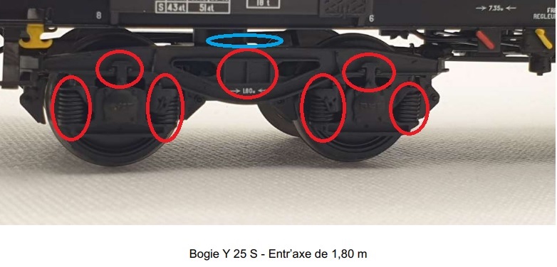

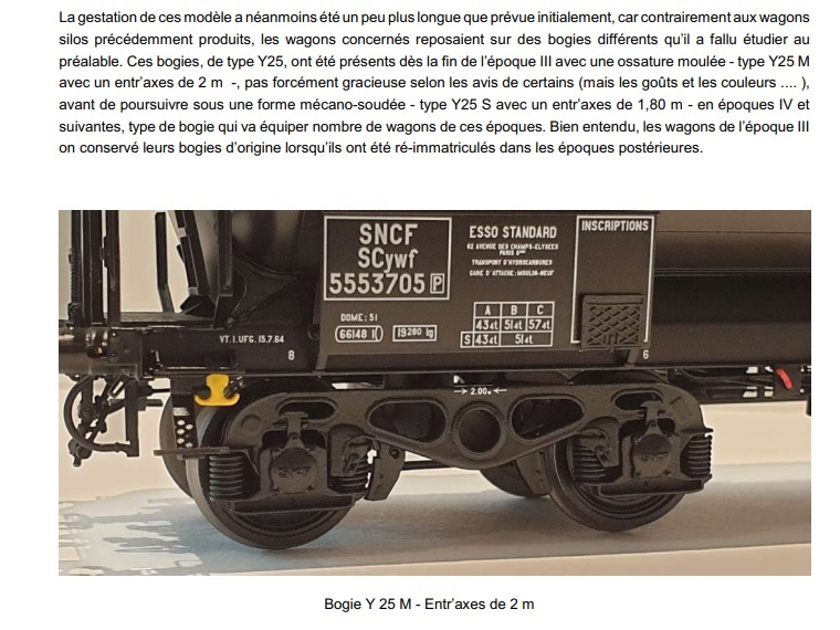

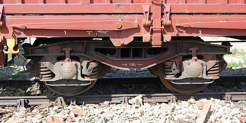

Ca, c'est encore un coup de l'iphone non relu :diable:
Sinon, pour rire un peu plus, il y a la lettre de Train Modèle. Je sais pas qui en est le véritable auteur, mais ça vaut le détour :shock: .
En dehors de l'aspect un peu éloigné de la réalité des deux types de bogies, on apprend que l'auteur de la missive confond le Y25 moulé et le Y23 :apero:

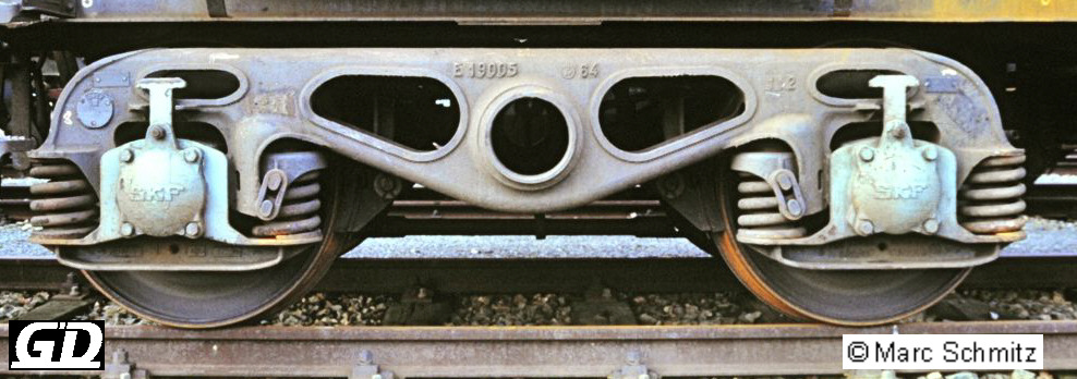

Alors, pour l'aider un peu, voici un Y25 moulé (empattement 1m80, sabots intérieurs+extérieurs) :

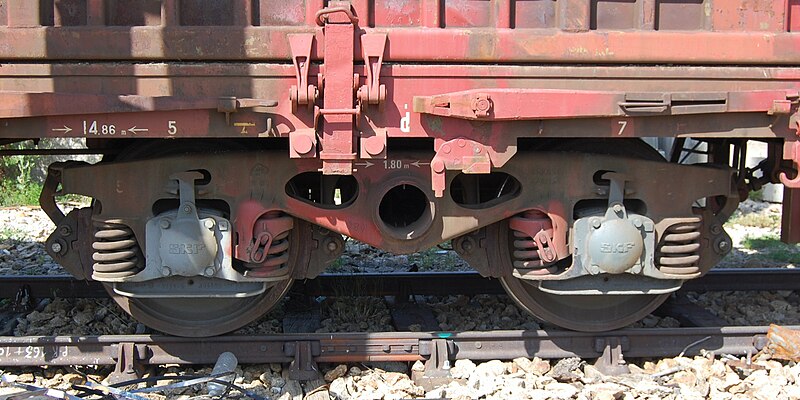

Et voici un Y23 (moulé aussi) de 2m d'empattement, pas de sabots extérieurs :

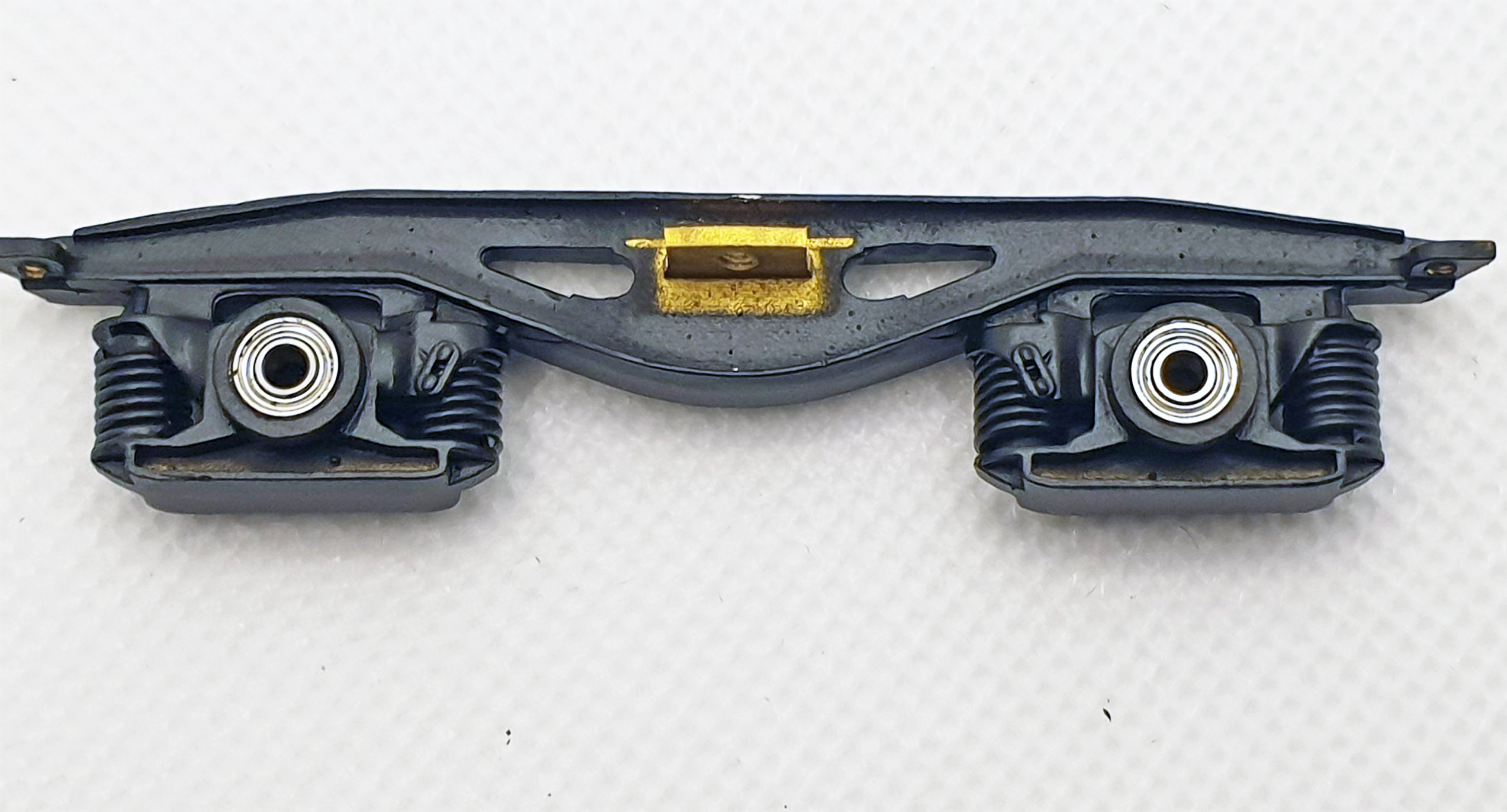

Chacun pourra se faire son idée à-partir du bogie présenté par TM comme un Y25 moulé :
En dehors de ça, il y a risque de déraillement sévère avec toutes ces spires supplémentaires jointives qui rendent le bogie hyperstatique (ce qui explique l'absence de lissoirs devenus inutiles de fait :siffle: ).
Pour rappel, un ressort de bogie Y25 ou Y23, c'est 5 spires, et sur le Y25 soudé, les trous carrés sont débouchants (même si en HO, KLein Modellbahn et LS Models ont confondu bouché et débouché :ggg: ).

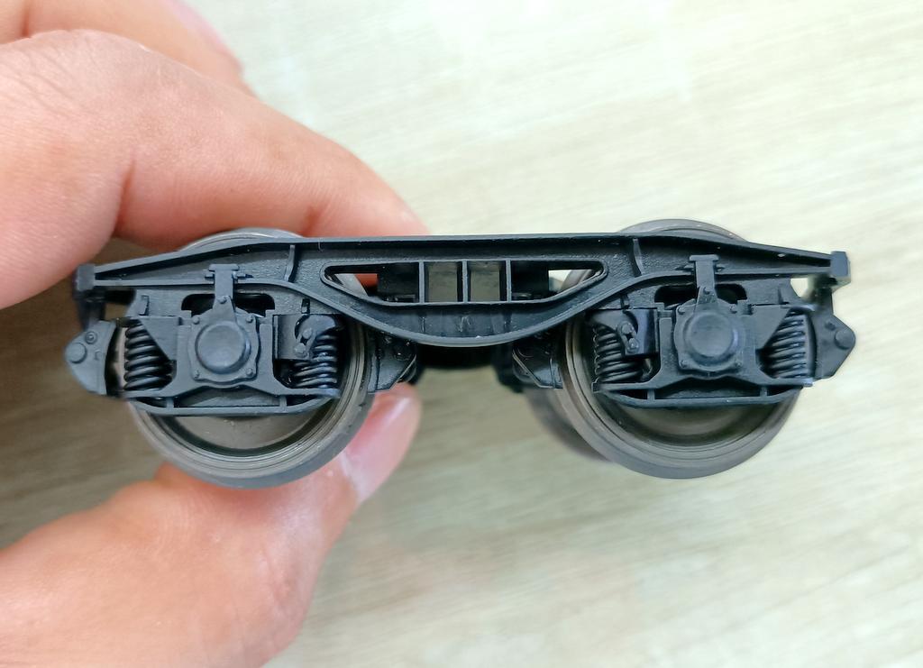

Bon, contrairement à ce que j'ai dit auparavant (sans avoir vérifié :oops: ), le futur bogie Y25 Chrezo au 1/45 (pourtant de provenance allemande) n'est pas beaucoup mieux :

Je n'y connais rien dans la théorie mécanique des ressorts, mais intuitivement je dirais que la raideur du ressort est certainement reliée au diamètre du fil métallique qui le constitue.
Il me semble que le fil du modèle TM a un diamètre proportionnellement plus petit que celui du ressort réel (dommage esthtiquement). Peut-être que la raideur n'est pas si importante et que le bogie n'est pas si hyperstatique que ça.
A contrôler dès que j'aurai réceptionné mes 3 wagons et que je les aurai faits rouler sur mon réseau.

Selon moi, traiter ce modèle de "bout de n'importe quoi" parce que le gars s'est trompé sur un digit (25 au lieu de 23) et/ou que les spires ne correspondent pas à la réalité va peut être un peu loin, mais ce n'est que mon opinion.
Par contre effectivement, mettre autant de fric dans un tube sur roulettes avec une ou deux étiquettes rien que parce que c'est du laiton me semble être une absurdité, mais là aussi c'est mon opinion. Moi non plus, je n'y connais rien en spires, mais peut être que le créateur a été contraint de faire ce choix pour justement une question de roulement au 1:43? Vous l'avez vu rouler ce wagon?

BB67300 a écrit:En dehors de ça, il y a risque de déraillement sévère avec toutes ces spires supplémentaires jointives qui rendent le bogie hyperstatique (ce qui explique l'absence de lissoirs devenus inutiles de fait....
Voici une photo qui a été postée par l'agent B sur le fofo d'en face:
si vous croyez que la raideur du ressort influe en quoi que ce soit sur la tenue de voie ... :siffle:
je pense que le flanc de bogie est monobloc et si c'est un ressort, il est coincé entre 2 surfaces fixes ( :mdr:)
ce qui fait "l'isotastisme" ici c'est le manque de rigidité voulu de l'assemblage de chaque flanc de bogie sur la traverse intérieure de liaison (une seule vis sur une portée réduite) et donc l'ensemble va légèrement se déformer
c'est le principe de la chaise à 4 pieds pas très rigide, on s'assoit dessus,elle se déforme et le 4éme pied touche le sol...
