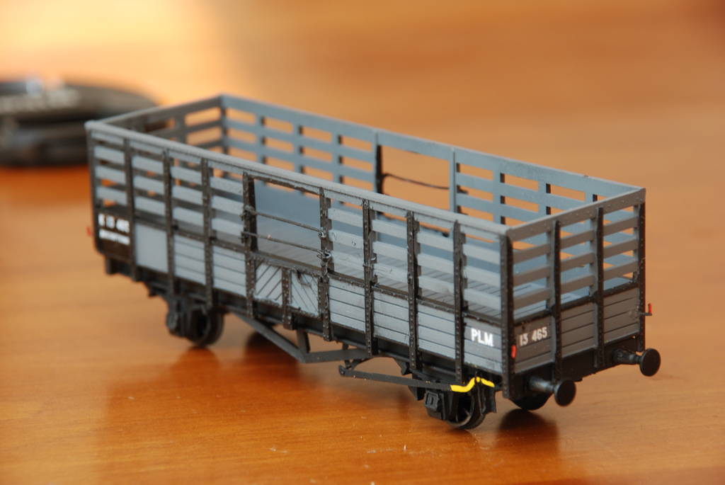

Voilà le petit dernier sur base Hornby :
Il est loin d'être parfait, mais il me convient très bien !

C'est du OO à l'origine. Ne risques-tu pas d'engager la gabarit? :?:
Pas parfait? C'est pour te moquer des pauvres petits vieux que nous sommes que tu indiques cela? :gne: . Il est superbe! :coeur1:

Pourquoi serait-ce du OO ?
Je pense que c'est le wagon HOrnby acHO, sorti dans les années 60, de couleur marron.

Oui c'est le Hornby AC-HO, il est peut être un poil trop large, mais ce n'est pas du tout choquant (à côté de wagons au 1/87) comparé aux wagons qui sont réellement au 1/76 ;)
Si je dis qu'il n'est pas parfait, c'est par exemple au niveau des renforts de châssis (trop gros), quelques tôles sur la caisse que j'aurai du regraver en "bois", les boites à essieux un peu fortes (d'origine), les 2 sabots de freins pas tout à fait en place et trop gros (je vais suremment les changer), les essieux qui sont d'origines (affinés) peut être à changer, quelques détails sur la caisse...

Ouais! C'est une horreur finalement! :diable:
Moi qui n'ose même pas patiner mon matériel, je ne peux que m'incliner devant ton travail :cool: :applause:

Aaah, du Hornby à chaud, cela me laisse froid! :mrgreen: . Effectivement, alors pas de problème d'échelle!

Merci ! Je vous mettrais d'autres prises de vues et détaillerais les modifs ;)

hlbsnoop a écrit:Oui c'est le Hornby AC-HO, il est peut être un poil trop large, mais ce n'est pas du tout choquant (à côté de wagons au 1/87) comparé aux wagons qui sont réellement au 1/76 ;)
Mais voilà :mrgreen:
la seule vrai "erreur", ce sont les pièces de la ceinture du haut de caisse, très mal reproduites par Hornby (oublions le châssis de couvert Standard :siffle: ). Les roues sont effectivement trop petites, il faudrait des 12 mm. A voir si elles peuvent rentrer.

Ah oui j'ai oublié ca aussi, je pensais le refaire mais finalement je l'ai laissé tel quel.

J'ai essayé d'améliorer ce modele là, mais elle ne se laisse pas faire :mur: :mur: :mur:
