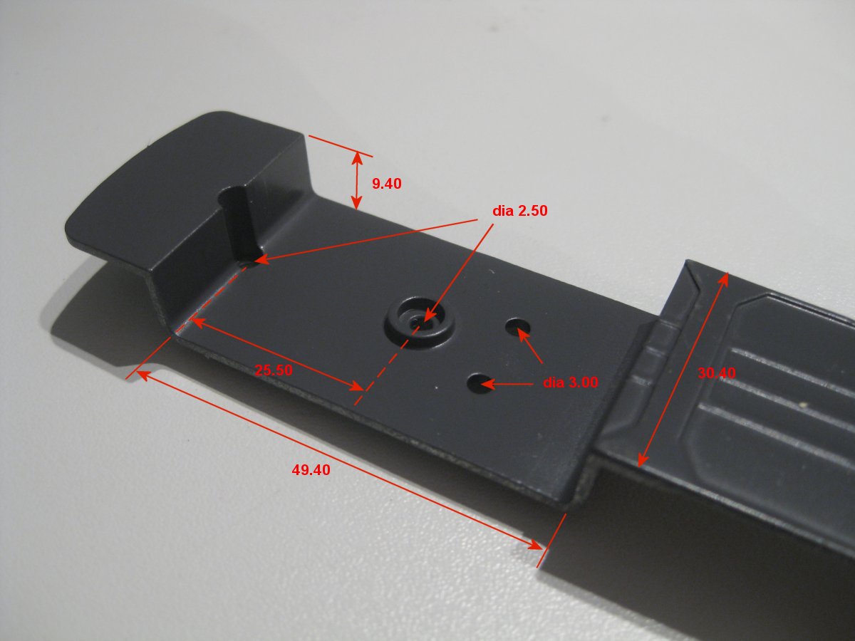

plutôt qu'un dessin, voici les cotes sur la photo...

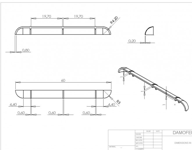

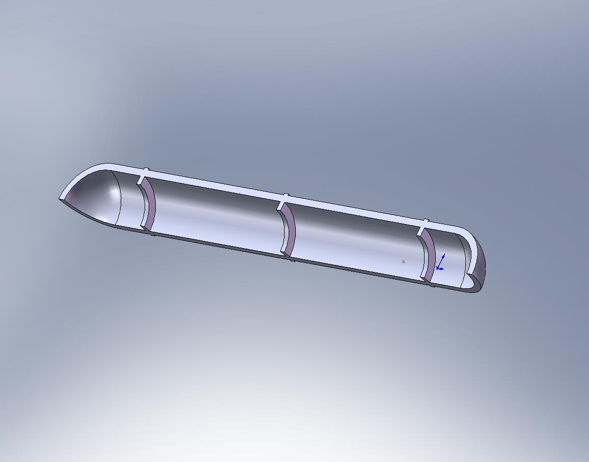

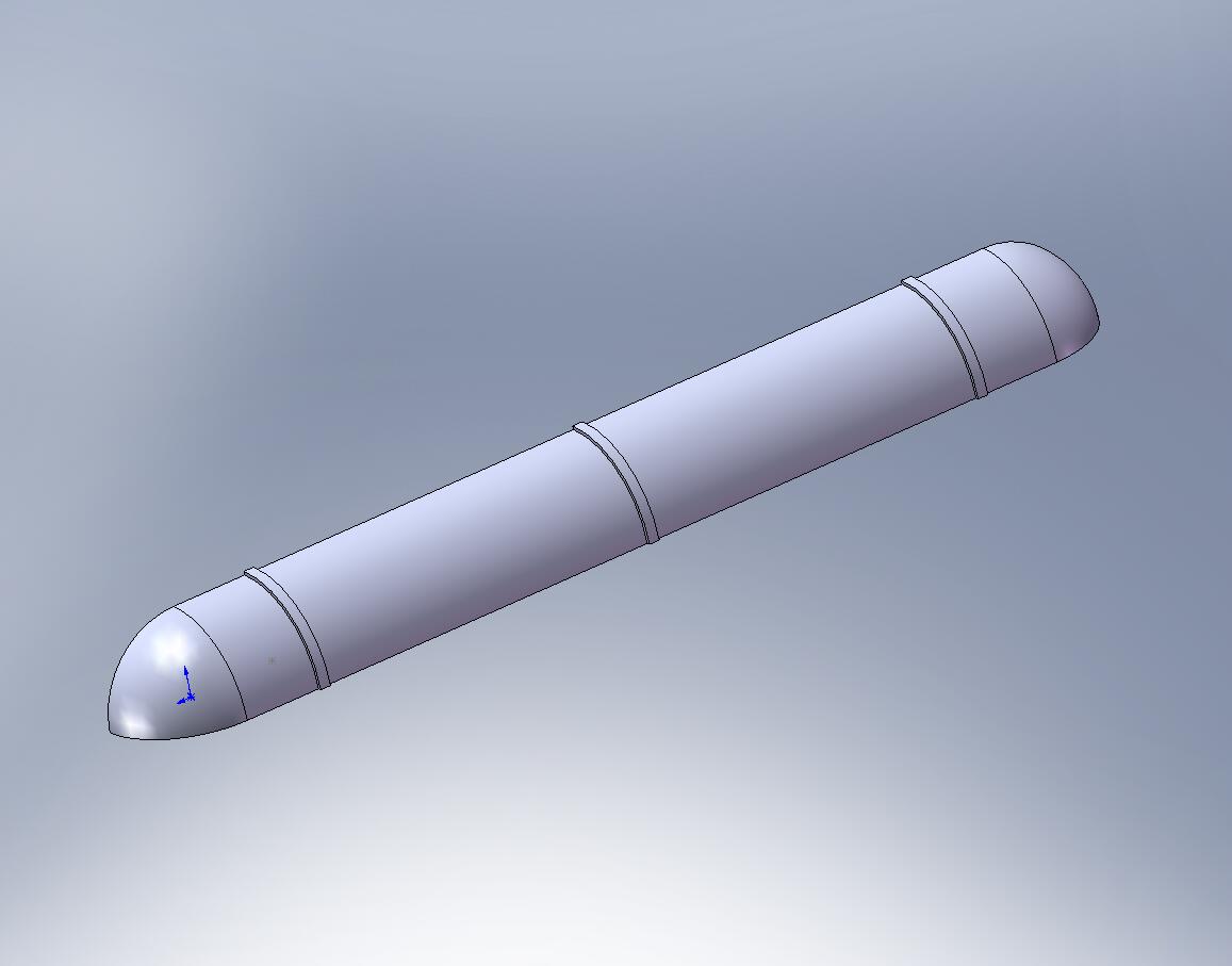

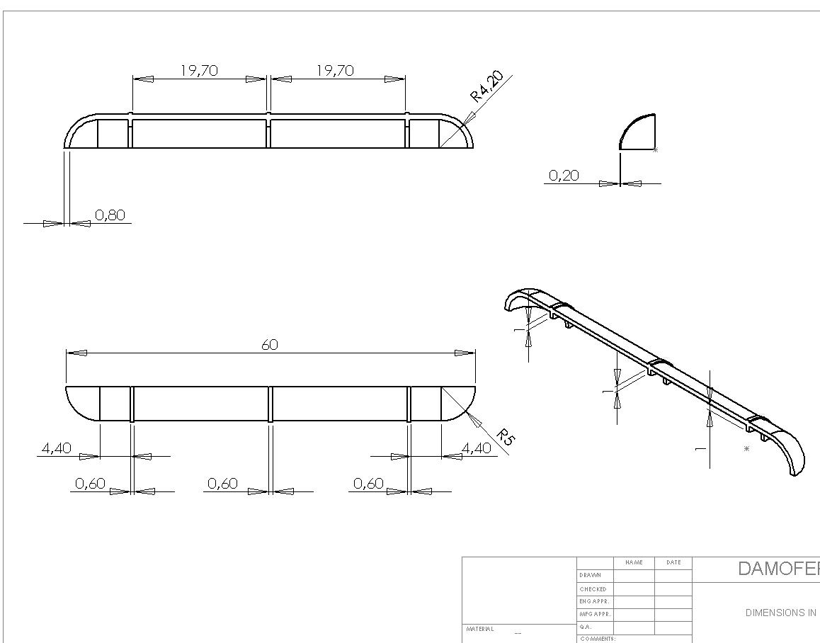

suite a une demande, et n'ayant rien a faire hier soir entre 21 et 22h, j'ai modélisé vite fait une vue 3D de ces capots qui ont l'air d’ennuyer plusieurs d'entre vous pour leur réalisation :!:
je suis parti des docs mise en ligne par Undertaker ici :applause:
bon, 2 vue de la chose...
et le dessin extrait du 3D...
pour le fichier STL a faire imprimer chez votre imprimeur préféré: Drimm, Est Modeles, etc...est-ce que les gentils modos veulent bien me dire ou je dois l'envoyer :!:

et zou le fichier, en rar...
Z 7100 capot 01.rar
(18.47 Kio) Téléchargé 179 fois

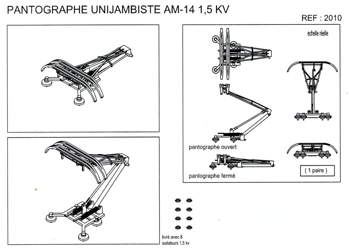

Dans la réalité, il s'agissait de pantos AM14, les mêmes que ceux des BB 9400. Non renforcé à l'origine, ils ont reçu des renforts à l'image des AM18 par la suite.
Sommerfeld ne reproduit pas ces pantos, à défaut, la ref 968 devraient faire l'affaire en modifiant au besoin la disposition des pieds arrières.

quand on retrouve ça dans ces dossiers, ça fait mal :mort:
et non, j'ai pas, seulement la doc :mur:
