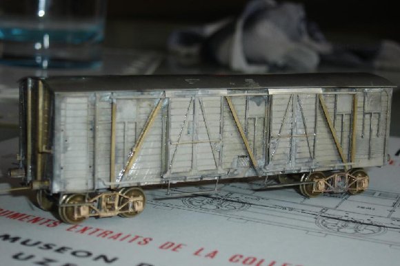

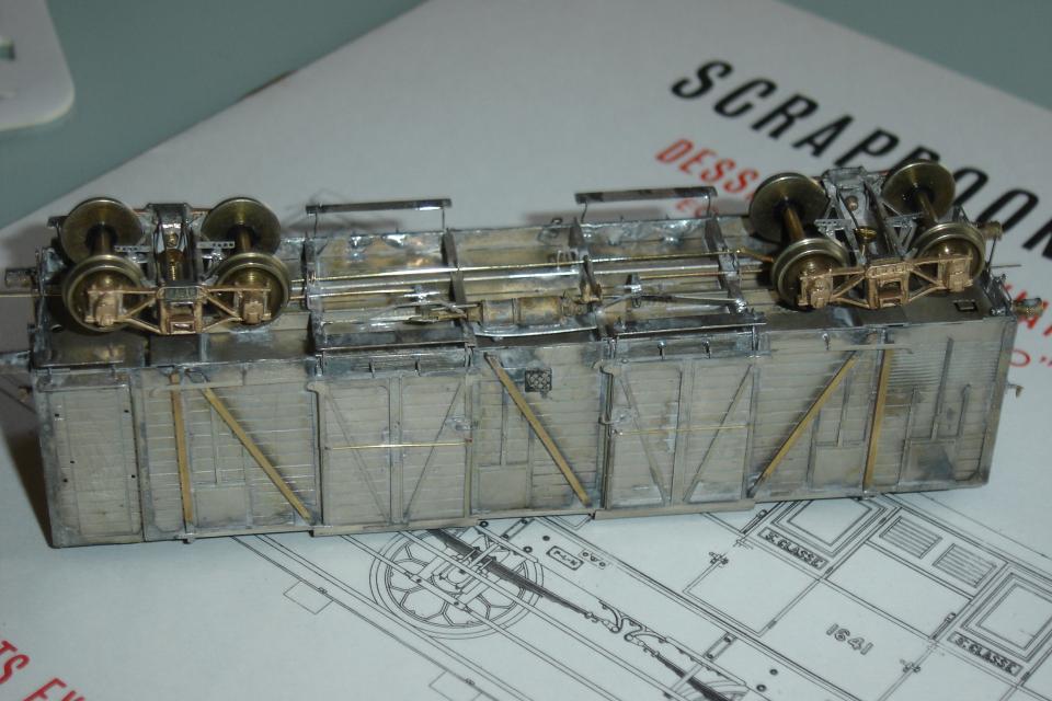

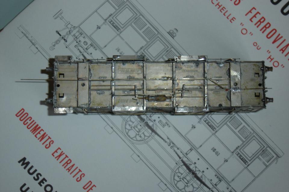

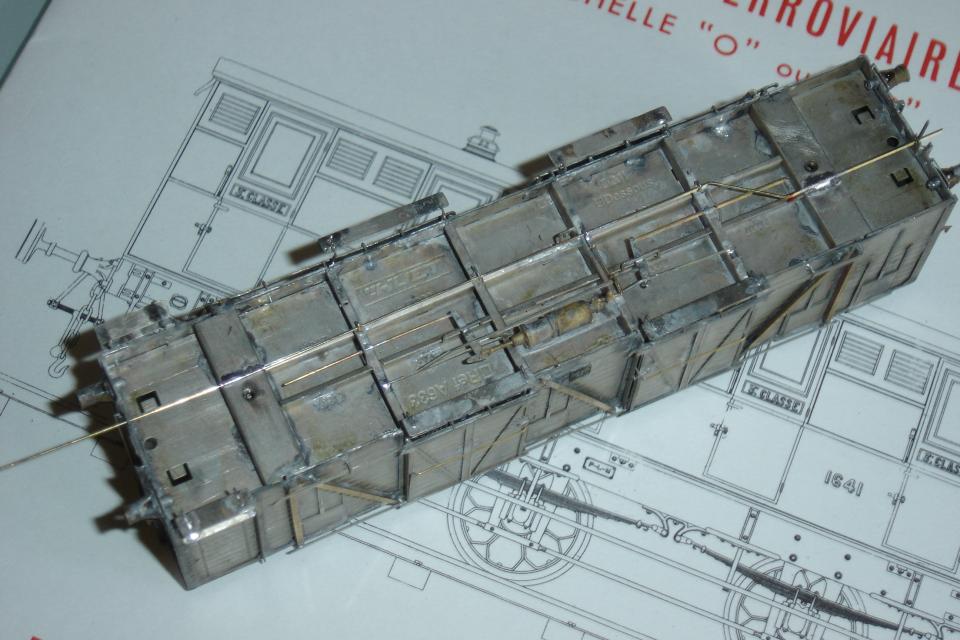

Pose de la tringlerie...la notice parle de robinet d'isolement (pièce 256)...où qu'elle est ?
Bon, du coup je m'en suis fait une dans le fil laiton de 0,4 de la conduite, ça fera illusion.

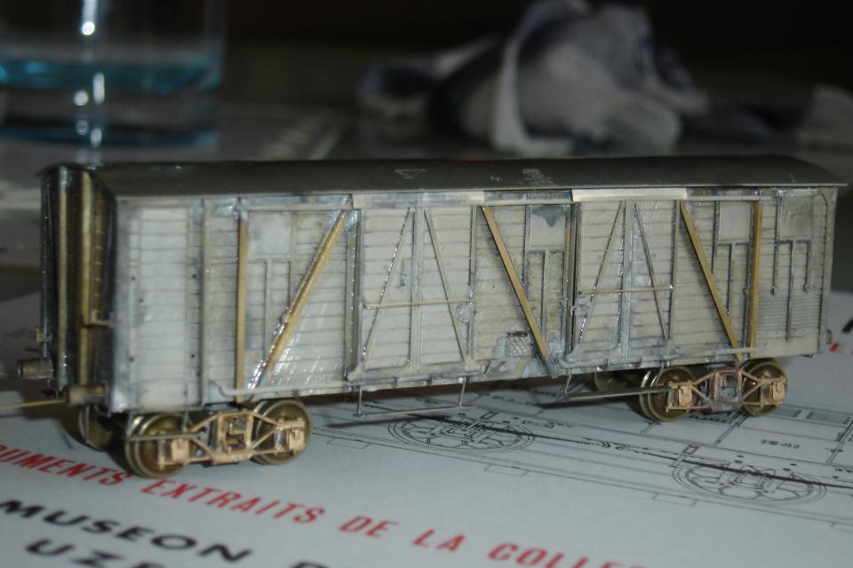

Quelques photos, au passage on verra que j'ai perdu une poignée de porte :gne: Heureusement y a du rab :cool:
Sinon, la toiture est juste posée, avec les deux renforts de soudés, mais on voit que j'aurai dû plier un peu plus le haut des portes..vivement les tombereaux, y aura pas ce problème :ange:

Pour la tôle de protection au dessus des portes, ça peut s'arranger :
- En forçant le pliage avec une pièce métallique plane et épaisse (genre "équerre" d'atelier)
- En donnant retravaillant un peu à la lime (on peut gagner 1/10 mm d'inclinaison)
Beau montage ; ce n'est pas un modèle facile à monter (c'est plus facile à peindre).
Pour la peinture, faites le en brun-rouge sidéros plutôt qu'en gris moyen.
