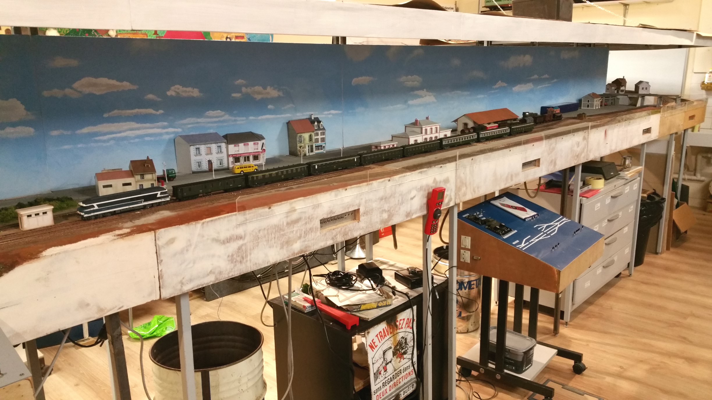

De passage au club samedi voici les résultats trouvés sur le réseau bouclé d' une vingtaine de mètres.
Transfo Roco 10725: 15 v AC à vide
Multimaus rouge et
Centrale Roco 10761: 19,5 v AC à vide ( sans loco )
18,4 v AC au mini en charge avec une rame de 8 voitures avec légère montée.
Tout ça pour te dire qu' il ne faudrait pas que tu dépasses ces valeurs de tension.
Le réseau toujours en cours de finition

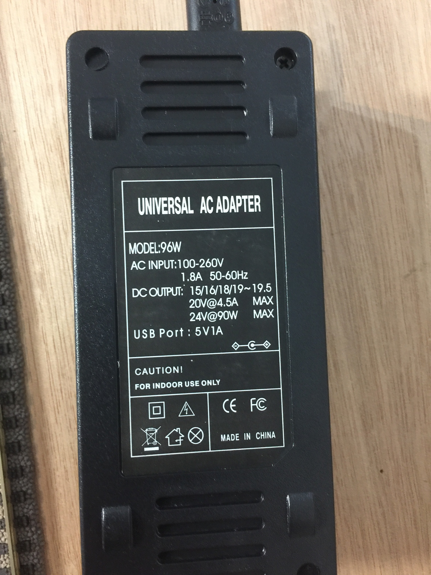

Merci Canari pour ces précisions :cool: J'ai reçu aujourd'hui les autres diodes (référence proposée par Rock) et aussi l'alim à tension variable Digikeijs : je vais donc pouvoir tout tester pour arriver à ces valeurs moyennes, et voir ce que cela donne : à suivre !

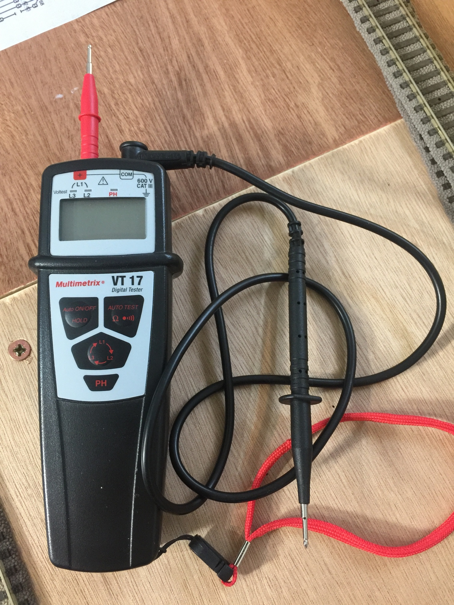

Avec quel appareil mesures tu :?:

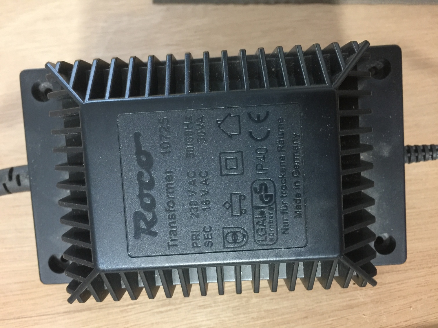

Ton transfo Roco, quelles sont les indications lisibles? Si c'est marqué 220v, c'est un ancien modèle, le voltage du réseau tourne entre 230-240v aujourd'hui, il répercutera la hausse de tension sur la centrale Roco. Il est peut-être défectueux et donne des surtensions, mais je n'y crois pas trop. Dans tous les cas utiliser des transfos modernes pour alimenter de l'électronique ou la tension de sortie joue un rôle sur les éléments raccordés.

L'appareil de mesure que j'utilise :
Je n'ai pas un mais QUATRE transfos Roco (1 centrale + 3 boosters). Les 4 font pareil. Ils ont été acquis il y une dizaine d'année, pour mon premier réseau. Ils sont ceux préconisés par Roco. Voici l'étiquette de l'un d'entre eux :
Et voici celle du transfo Digikeijs, dont on peut moduler facilement la tension de sortie :

Avec les Roco, toujours pareil, je n'y reviens pas. :bof:
Avec le transfo Digikeijs (merci Roro !) :
- sur 16 V en sortie de transfo : 17 V sur la voie, les locos tournent (la tension baisse à 16 V) — plus lentement qu'avant, mais ça peut aller ; la danseuse Fret yoyote un peu mais remarche ; MAIS les moteurs d'aiguillages fonctionnent très, très mal (les boitiers de commande des aiguilles s'alimentent sur les rails). Ils sont quasi inutilisables.
- sur 18 V en sortie de transfo ( il n'y a pas de 17 V) : 18.5 V sur la voie, les locos tournent à vitesse habituelle (la tension... monte à 19.1 V avec plusieurs locos), ET les aiguilles remarchent impeccable.
Conclusion : il semblerait que 18 V en sortie de transfo soit un bon compromis, sachant que je ne peux pas tester "en grand", car il me manque trois transfos Digikeijs pour les boosters... que je vais sans doute commander rapidement !

Je ne connais pas ton appareil de mesure et donc ses caractéristiques.

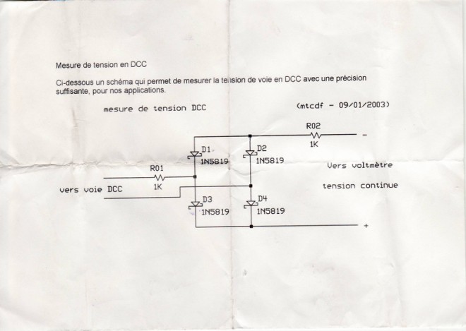

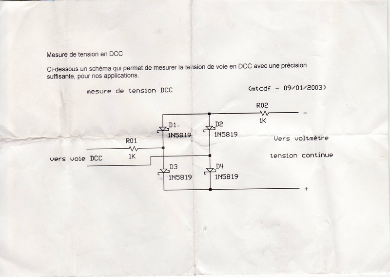

Mr Thomas de CDF préconise le petit montage ci-dessous :
Les multimètres classiques sont calibrés pour mesurer du courant alternatif sinusoïdal. Le courant DCC est de l'alternatif rectangulaire à fréquence élevée.
Avec ce schéma la mesure se fait en continu.
D'autre part il est recommandé d'alimenter les décodeurs d'accessoires (aiguillages) séparément? Il faut donc leurs allouer un transformateur dédié.
Enfin attention aux diverses alimentations qu'on appelle communément transformateur. Certaines en sont d'autres pas. Les transformateurs bobinés restituent de l'alternatif sinusoïdal à partie du secteur. Les autres sont des alimentations à découpage restituant un courant de forme particulière avec des errements possibles. A titre personnel, je préfère les premiers.

@ BURLINGTON : ce que tu dis passe allègrement mon niveau en la matière ! Mon voltmètre est un engin "classique", mais de qualité, je crois. En tout cas, il réagit aux différentes situations que je lui soumets de façon qui paraît cohérente.
