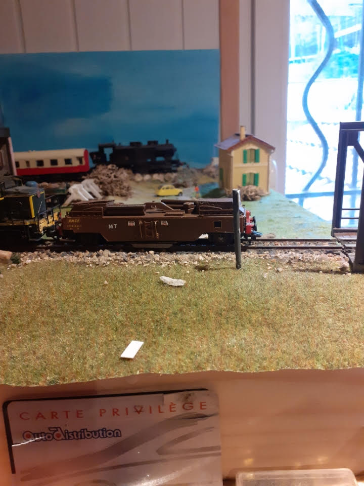

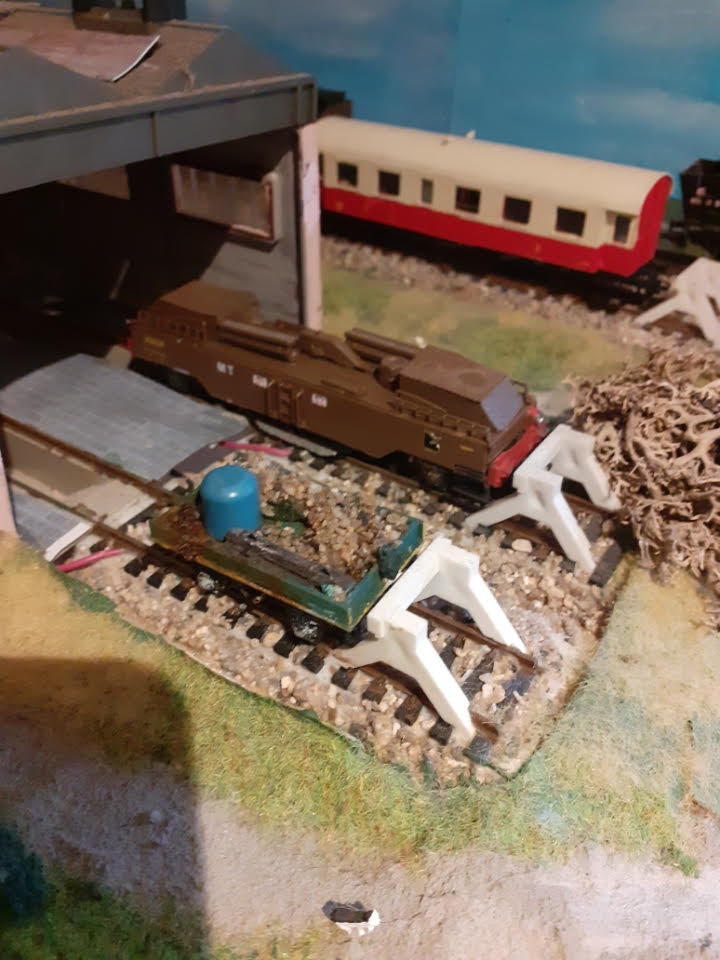

Mon wagon nettoyeur, de dessin libre mais inspiré d'un chasse-neige Flanger est achevé....

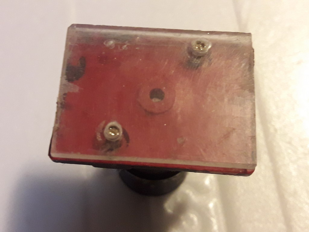

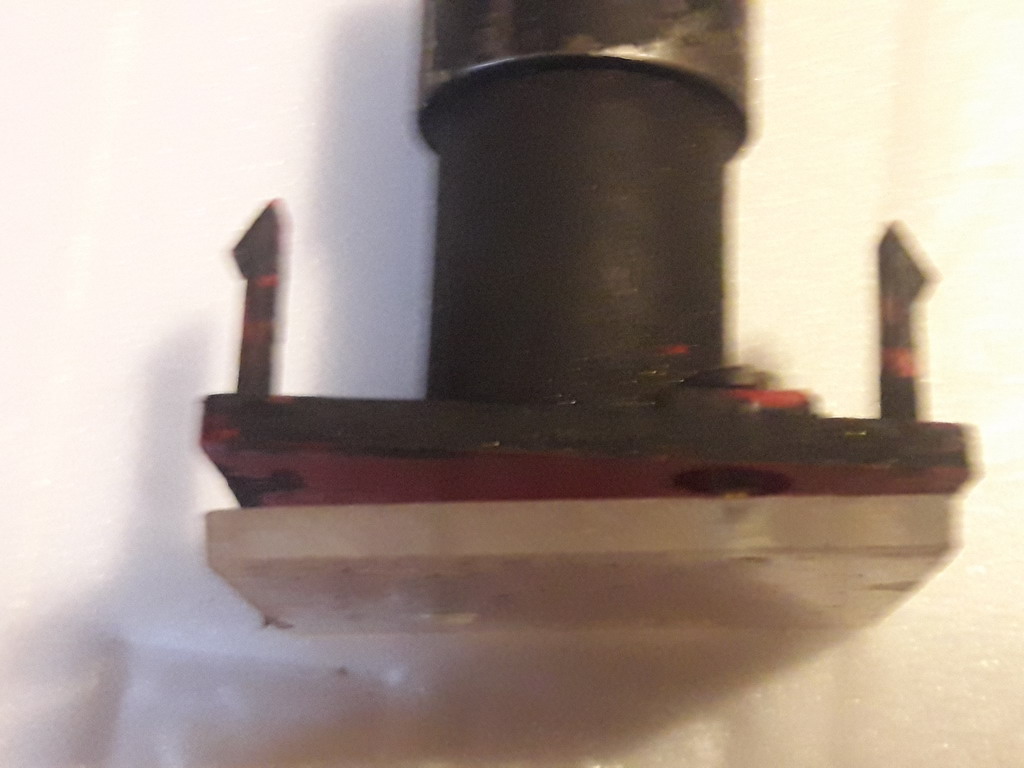

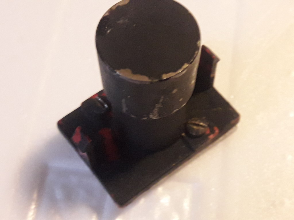

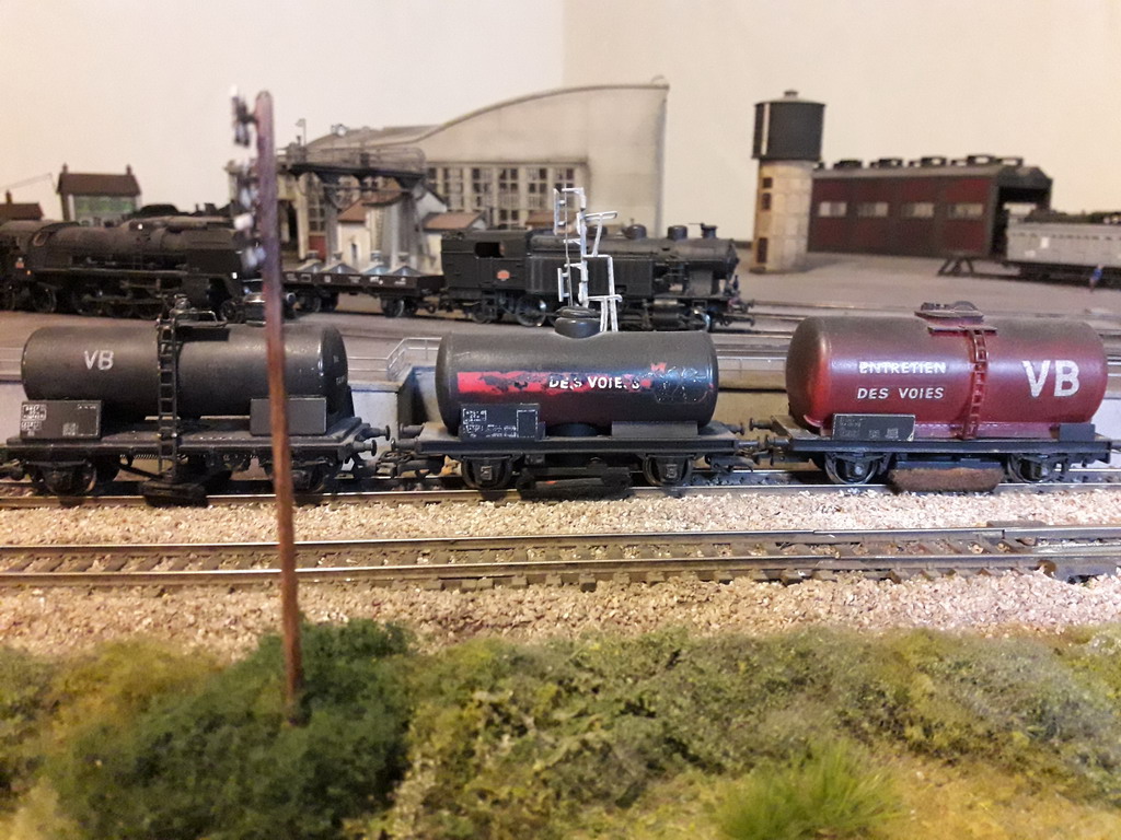

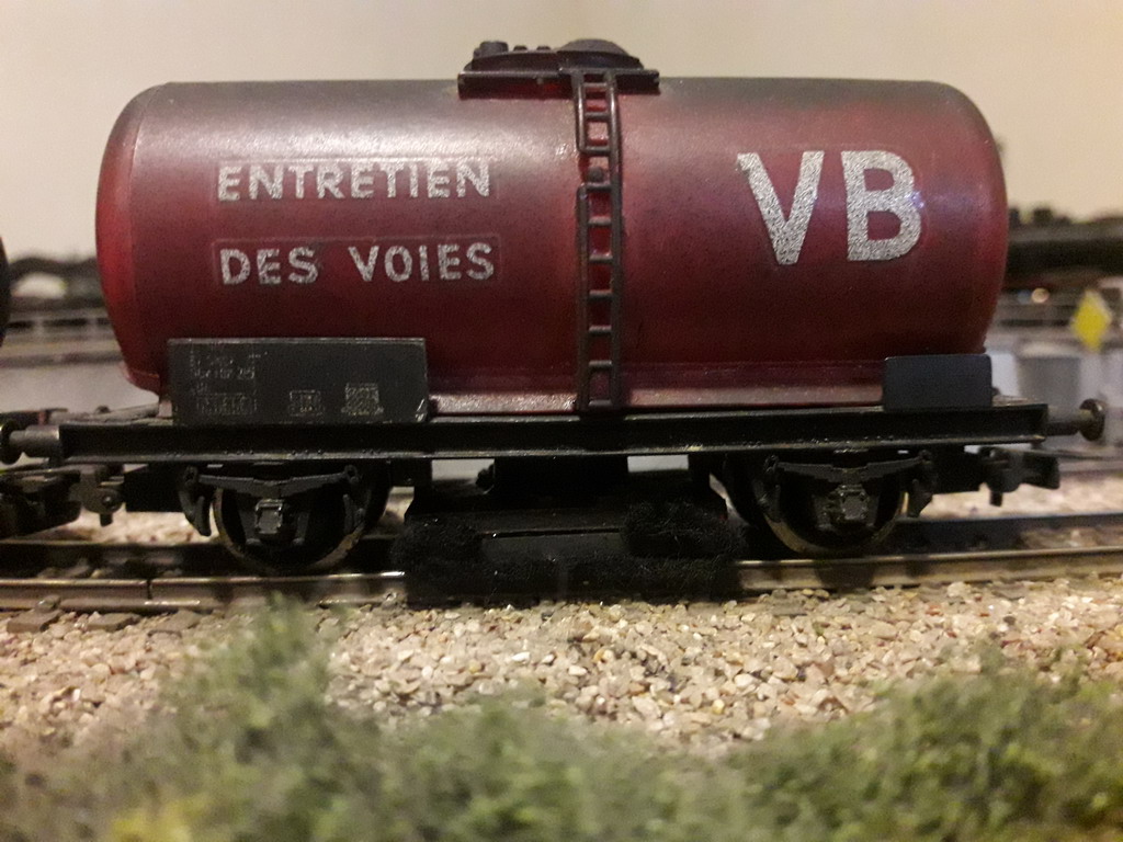

Je profite de cette rubrique pour présenter une amélioration d'un wagon nettoyeur Jouef avec la version d'origine avec patin non remplaçable (celui de droite sur la photo):
Il s'agit de découper dans un morceau de plastique-ici du plexiglas- de 2 ou 3 mm un rectangle et de percer à l'endroit des vis de fixation un trou de 2 mm. Avant remontage, le taraudage se fait à blanc avec les vis d'origine.
Il n'y a plus qu'ajouter un rectangle de feutrine:

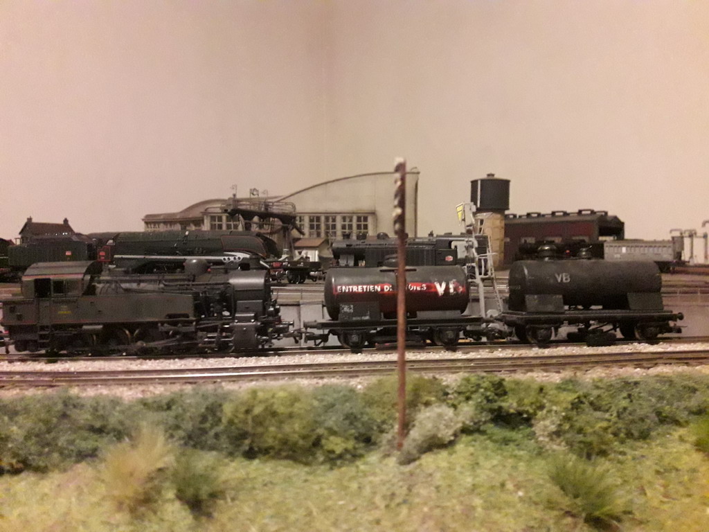

Pour la tenue de voie, les citernes sont lestées, sauf le wagon Pocher qui est métallique et équipé d'un véritable réservoir avec un robinet pointeau pour l'écoulement de l'essence C ou F sur le patin. Le fonctionnement de la rame est avec la citerne Pocher en tête suivi des deux wagons avec un patin sec. La positon de la machine qui doit être puissante est en pousse. J'ai gardé les essieux d'origine coupe -jambon pour éviter les déraillements du aux efforts importants surtout en rampe et dans les zones d'aiguillages ( contre rails surélevés).

C'est la 050 TA 22 de Fleischman (sans bandage d'adhérence) qui officie normalement . Ayant passé auparavant en essais du W40, j'ai du atteler en DT la 030 Boer Jouef en renfort (rampe de 20/000), le rail étant devenu trop gras. Pour ma part, l'ennemi de mon réseau est surtout le rail gras et la calamine due aux microcoupures.
Voici une composition allégée, 050 TA en pousse.
