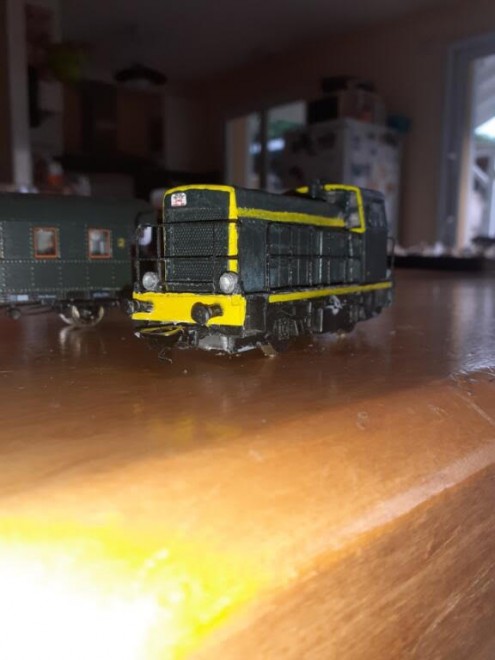

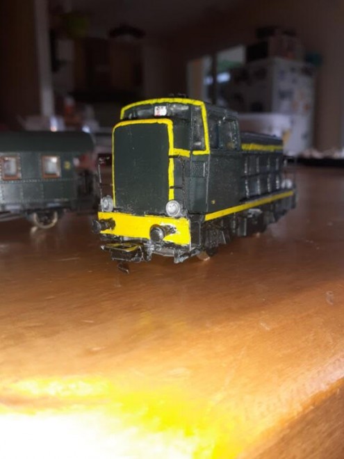

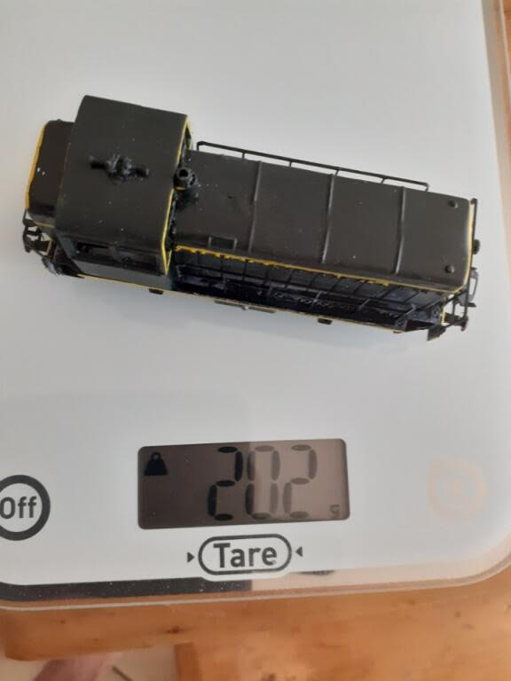

Aujourd'hui, j'ai avancé un peu: mis en place des rambardes et tampons, ainsi que des lests supplémentaires, de chaque coté des boitiers Symoba. Du coup j'atteins 202 grammes, je pense que je vais en rester là, c'est déjà pas mal pour un engin à deux essieux. Il va me rester à faire:
- la réalisation des vitrages, j'attend la colle transparente en commande chez diorama.fr
- les plaques latérales en commande chez Interfer
- les immatriculations frontales en commande chez AMF87
- une reprise du masticage des entourages de baies latérales + retouche de peinture
- la réalisation et pose des phares ( factice )
- une reprise des défauts entre les bandeaux jaunes et le vert celtique, je fais les retouches au stylo-peinture Posca, le modèle à mine très fine 0,7 millimètre, j'ai le jaune mais il me manque le vert, j'irai le chercher semaine prochaine.....(ref Posca vert anglais, idem au vert celtique 301 )
Rollang

Il commence à avoir de la gueule ton yoyo :cool:

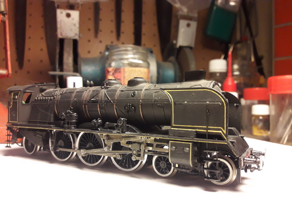

Je fais les filets au tire ligne. Cela marche sur le support plastique.
C'est plus délicat sur du laiton. J'ai utilisé des des bandes chez AM 87 sur la 241P

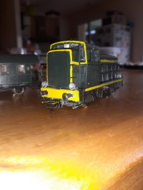

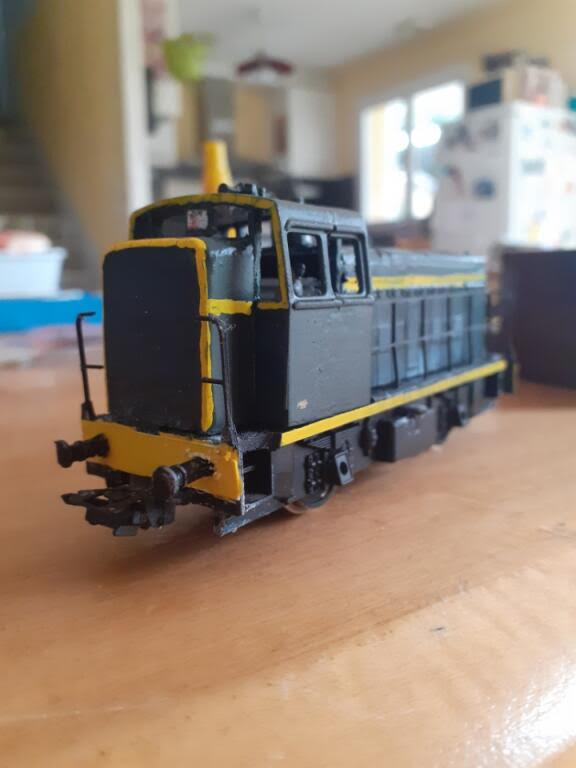

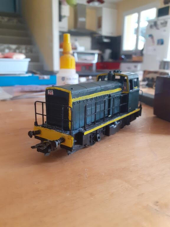

Messagepar Rollang
24 Mai 2024, 23:04
Bonsoir Christian, merci, tes filets sont bien net, ce qui n'est pas le cas sur mon yoyo avec les stylos-peintures Posca. Je vais essayer de corriger cela avec des stylos à pointe plus fine, 0,7 millimètres, j'ai déjà le jaune, et je vais chercher le vert demain matin. Aujourd'hui j'ai posé les phares et les vitrages, j'ai maudit le gars qui a installé les lest dans la cabine et le petit capot avant la pose des vitrages.....( moi.... :roll: )

Re: amélioration Y 51130 Jouef
Messagepar Christou231
25 Mai 2024, 20:53
ulysse5760 a écrit:Hello les Artistes...
Pour Christian.
Y à pas à dire , tu as encore une vue de lynx et des doigts qui n' ont pas la tremblote , c' est pas comme moi..
Chapeau bas..
Marc59.. :vieux:
Ben non. Comme je suis très myope, j'enlève mes lunettes...c'est comme une loupe greffée :siffle: . Il faut dire qu'au tire ligne ce n'est pas facile car la peinture qu'il faut diluer (pas trop) sèche très vite sur l'outil. Il faut s'aider d'une règle et d'un pistolet de dessinateur pour les courbes. J'ai aussi essayé le Rotring de 0.2. Je n'ai réussi qu'une fois, ça bouche terrible:
Le tour des boisseaux de tampons c'est à main levée...Je ne tremble pas encore j'espère que cela va durer, 77 balais aujourd'hui.... :vieux:
