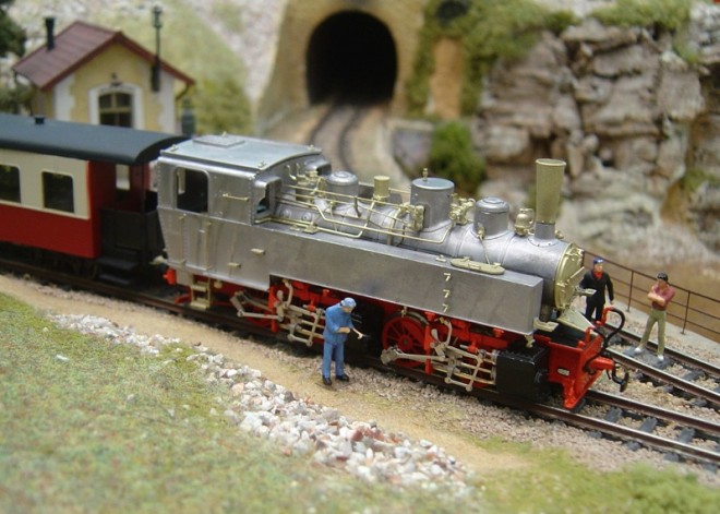

Dimanche, la machine a reçu un second embiellage : avec la caisse provisoirement assemblée sur le châssis pour des essais sur le réseau (car bien qu'inachevée, cette machine a déjà beaucoup roulé !) elle commence à avoir de l'allure...
... et moi je commence à y croire ! :coeur1:

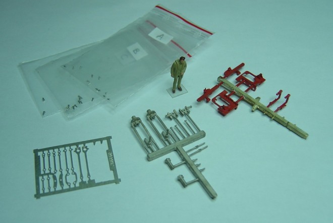

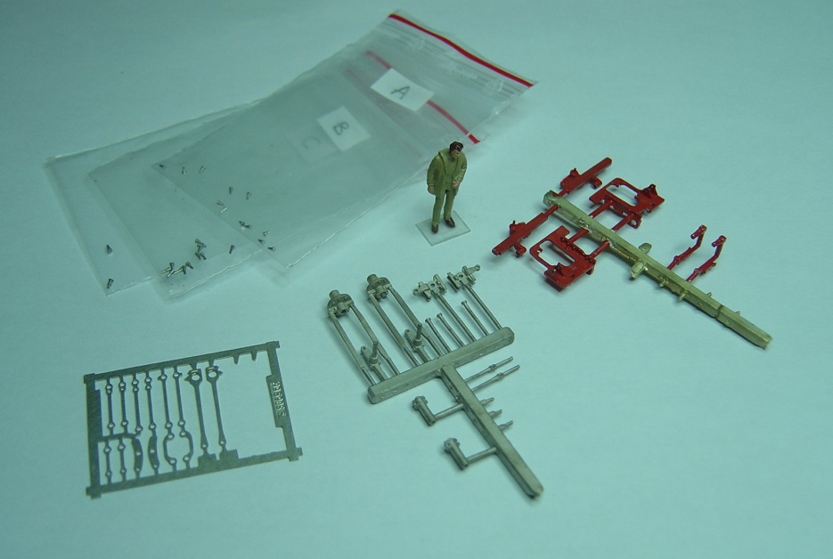

En attendant on se motive pour les deux derniers embiellages, dont tous les éléments tiennent sur cette photo : le p'tit personnage au 1/87 donne l'échelle des pièces... et des fameux rivets (de 3 modèles différents, attention à ne pas mélanger ! :? ) qui sont dans les sachets ! ;)

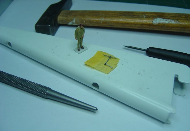

Puisqu'il est question de rivetage, profitons-en pour jeter un coup d'oeil sur les "coulisses de l'exploit" : comme je ne souhaitais pas jouer aux puces savantes avec les minuscules rivets (comme m'en a charitablement prévenu dan_ost2000 :mdr: ) j'ai utilisé dès le départ un petit "truc" qui m'a évité bien des désagréments, à base d'adhésif de masquage Tamiya :
Explication :
1) avec la pointe d'un tournevis aimanté (au milieu, en noir) on prélève le rivet désiré dans sa petite pochette plastique et on le pose immédiatement, base vers le bas, sur le ruban adhésif : dès cet instant, plus de "fuite" possible (en particulier vers le plancher...) pour le rivet et manipulation aisée assurée ! :idea:
2) on positionne ensuite les bielles à riveter par dessus : le ruban adhésif les maintient aussi en place, c'est très pratique... :idea:
3) sous la lampe-loupe, on place le pointeau sur la tête du rivet puis on donne quelques petite coups de marteau (après avoir relevé un peu la lampe-loupe... :lol: ) : le tour est joué !
Sur "l'enclume" (dans mon cas, une... console d'étagère qui traînait dans le bureau) et sous le regard du contrôleur au 1/87, on peut voir une partie d'embiellage cours d'assemblage : le rivet du haut est terminé, celui du bas attend son petit coup de pointeau, le tout maintenu par l'adhésif sans risque d'envol malencontreux...
L'énorme machin en bas est... le pointeau de 2,5 mm trouvé dans une boutique d'électronique en ligne : l'usinage de la "pointe" est d'une telle précision que son ajustage dans le creux du minuscule rivet se fait "au toucher" avec une facilité déconcertante... :shock:

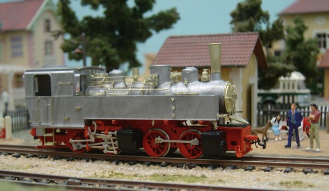

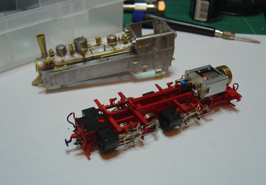

Bonjour, depuis la dernière fois les 4 embiellages sont maintenant installés, et je ne me lasse pas d'admirer le châssis achevé : le "rouge et noir" a beau ne pas être ma couleur de prédilection, il faut reconnaître qu'il en met admirablement bien les détails en valeur ! ;)
Bien qu'il ne soit doté que du moteur "basique" Mabuchi le fonctionnement de ce châssis est excellent, avec de magnifiques démarrages et ralentis dans les deux sens... toutefois, depuis qu'il est entièrement "embiellé" il met aussi en évidence les défauts de... mon réseau ! :roll:
En effet, dans mes courbes de petit rayon (soit 330 mm, le plus petit rayon Bemo) dont l'une est, de surcroît, en rampe de près de 6% avec une pose de la voie pas vraiment "plane" :oops: il se produit quelques "micro courts-circuits" furtifs (qui n'affectent guère la marche même à très basse allure, du fait de l'excellente inertie de la machine qui roule "lourd" :idea: ) mais aussi quelques "micro-chocs" ("tac, tac, tac...") entre les rivets de bielles d'accouplement et l'intérieur des crosses de piston, du fait du débattement latéral des essieux 1 et 3... mais ce problème est vraiment lié aux courbes serrées (puisque le fonctionnement est parfait partout ailleurs) et je pense qu'il ne se produirait même pas sur la version en H0e qui doit disposer, logiquement, d'un débattement supplémentaire de 1,5 mm de chaque côté pour éviter ces chocs "internes" dans l'embiellage... :idea:
Mis à part ces réserves qui, au moins sur mon réseau actuel, m'obligeront à ne pas utiliser trop intensivement cette machine pour éviter d'en "fatiguer" prématurément les embiellages (ce serait dommage !!!), les évolution de cette locomotive (ici avec le toit de l'abri + la hotte à charbon latérale posés provisoirement) sont un vrai régal à observer, d'ailleurs bien qu'elle soit inachevée tout le personnel semble aux petits soins pour elle, certains la couvant même déjà du regard... ;)
... et, bien immodestement, je suis obligé d'avouer que j'en fais autant :coeur1: : ce n'est pourtant pas ma première Mallet en H0m et celle-ci n'a pas le train avant articulé comme une vraie, mais je peux vous assurer qu'on en regarde "tricoter" les petits embiellages d'un oeil très différent quand on les a assemblés soi-même !
