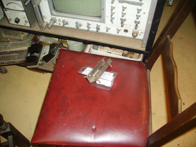

Comment stabiliser les pièces ? Facile !
Lorsque je construisais mes boitiers de préamplis en laiton, je les maintenais avec un bout de cornière, évidé, et complété par deux bouts de cornière plus petits. Rien ne t'empêche de bricoler le même système à des dimensions adaptées.

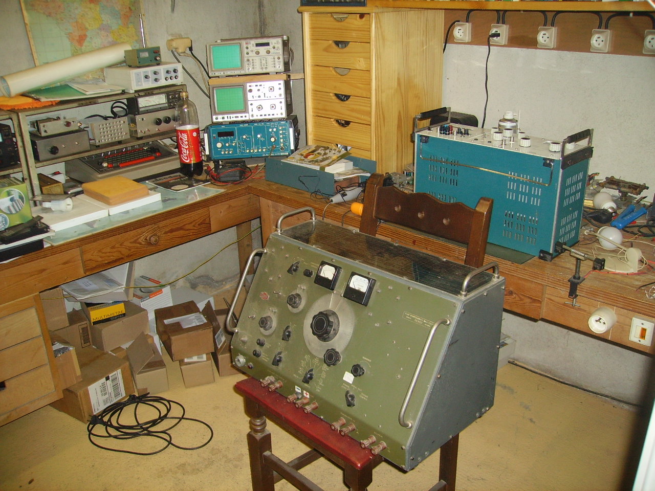

Mon SWOB -1954-:
Les connecteurs s'interchangent rapidement (N, TNC)

Un wobulateur est un générateur de signaux synchronisé avec un oscilloscope, pour afficher la courbe tension/fréquence. Très utile pour régler un montage passif ou actif sur une plage de fréquence donnée, en optimisant les réglages pour rejeter les fréquences non désirées.
Les modèles représentés sur les photos sont de marque Rhode et Schwarz, et sont référencés SWOB 1 ... 5 chez le constructeur. Ils sont fabriqués sous le nom de "Polyscop" car ils permettent des mesures très diverses dans le domaine des hautes fréquences, entre 0,1 et 1000 MHz.
Le mien est un "swob 4", trouvé à un prix plus qu'intéressant sur un salon allemand.
Mais j'ai également quelques autres bricoles, dont un ancêtre:
