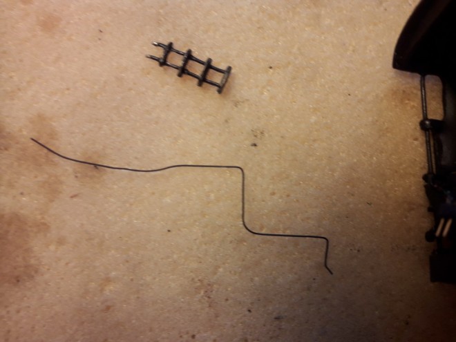

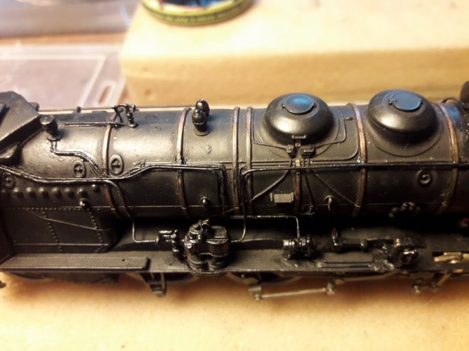

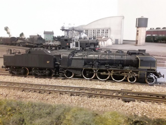

Retour sur la 231 K 82:
Reprise du coté droit. Je trouve que ce coté est encore plus difficile, d'autant plus que les tuyauteries sont d'un seul tenant:
Alimentation vapeur et échappement de la pompe à air bi-compound
Alimentation vapeur et échappement de la turbo dynamo.
il reste la sortie air comprimé, la tuyauterie d'alimentation chaudière de la chapelle d'introduction provenant du tender, a tuyauterie d'alimentation chaudière de la chapelle d'introduction provenant de la pompe ACFI, la tringlerie de commande des purgeurs

Toujours aussi magnifique! Si je peux me permettre, elle mériterait une mise en peinture de la jante du bandage des roues....

Les jantes sont peintes en blanc...

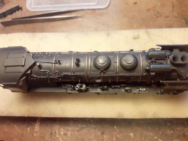

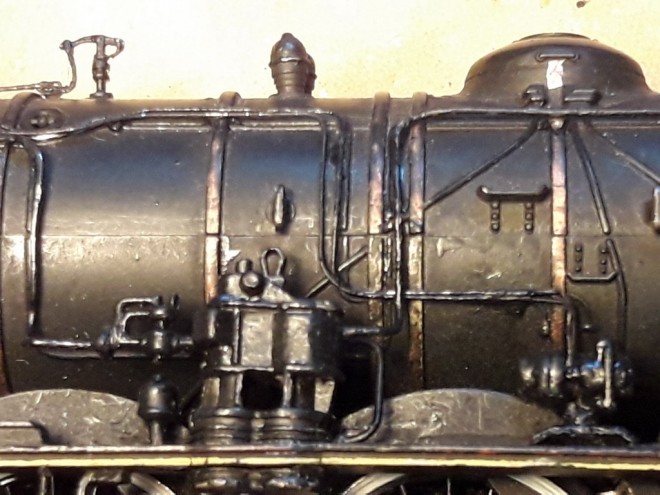

Installation de la tuyauterie d'air comprimé
Des alimentations vers les chapelles d'introduction eau froide (tender) et eau chaude (pompe ACFI)
La difficulté c'est que mes pinces brucelles sont aimantées...
Demain la tringlerie de manœuvre des purgeurs et repose de la rambarde

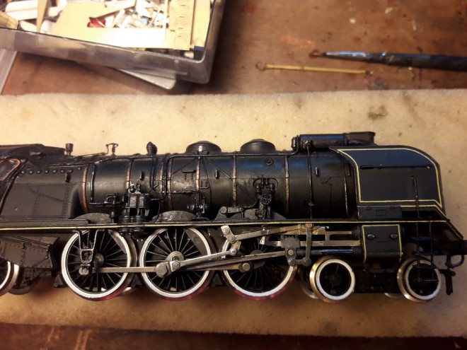

Compte tenu de la chaleur, je fonce dans mon sous sol à 22°....Du coup, j'ai trouvé dans une plaque de détails en laiton qui a servi à ma 241P une équerre bricolée à partir d'une chute pour confectionner la pièce de commande de la tringlerie des purgeurs. J'ai pu la souder. La tige verticale est collée. Pas facile avec la magnétisation . On y arrive. Cela commence à prendre tournure.
Etapes suivantes:
Filets jaunes sur la cabine. Je vais réessayer au tire ligne, les bandes AMF87 me semble trop épaisses car le reste c'est moi qui ai fait le traçage.

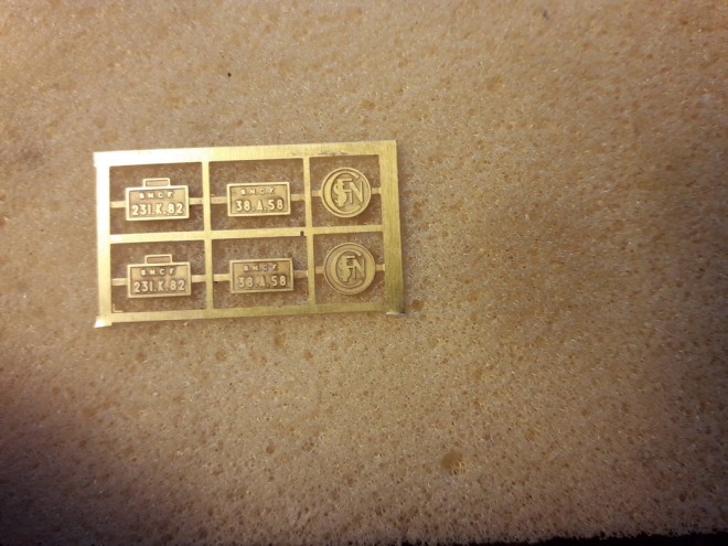

Pose des plaques, j'en ai commandé chez Interfer et signalétique électrique. Je n'utiliserai pas celles du tender car au Nord les tenders n'en avaient pas (même les 34 et 36 P des 241P de la Chapelle).
Pose des phares Marchal. Des Mécanic Train avec une goutte de Vitrex
J'hésite à finir avec un voile de vernis satiné pour unifier les teintes.
