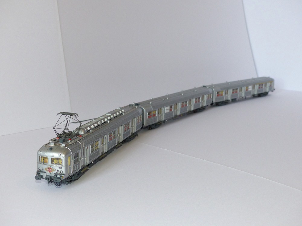

J'aime pas ces rames (les gouts et les couleurs) mais chapeau pour le travail effectué, cela rend super bien!
Petite question cependant, j'ai vu que tu as une paire d'attelages Almrose et une paire Fleischmann, avec une rame aussi petite, cela ne serait pas plus simple que toute la rame prenne le courant?

Si c'est sûr, mais j'en ai plus en stock !! :mdr:
Et pour le moment cela fonctionne bien, à voir en ligne sur le réseau du club ...

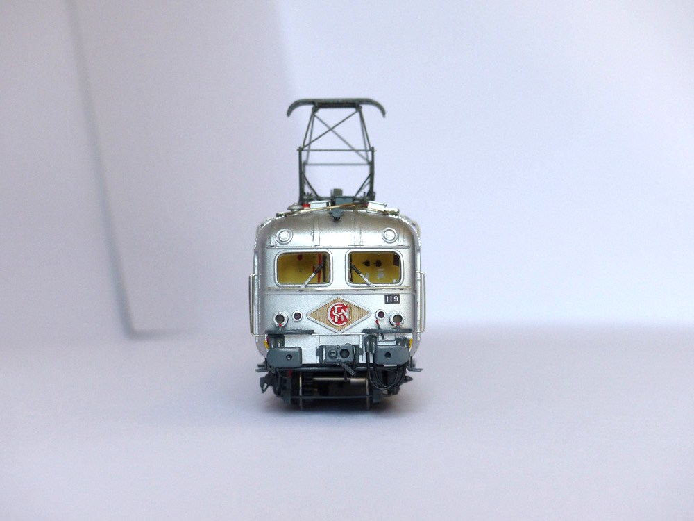

Moi si même si je préfère la version d'origine sans les feux rouges additionnels. Comptes-tu en faire? Du boulot certes mais tu as bien fait la très marginale version 750v.
Au fond ton travail est aussi par ricochet un bel hommage à la version Jouef. En dehors de sa caisse trop écrasée qui se voit surtout à l'avant avec une traverse pas assez haute (ton astuce fonctionne bien), ce modèle apparu avant 1970 constitue encore une bonne base. En particulier les arrondis du toit sont corrects alors qu'Atlas s'est complètement planté sur ce point, rendant le modèle vraiment peu ressemblant.

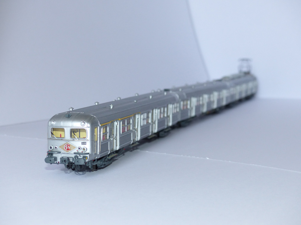

La voici avec son nouveau nom.
La Z 5119 est née.

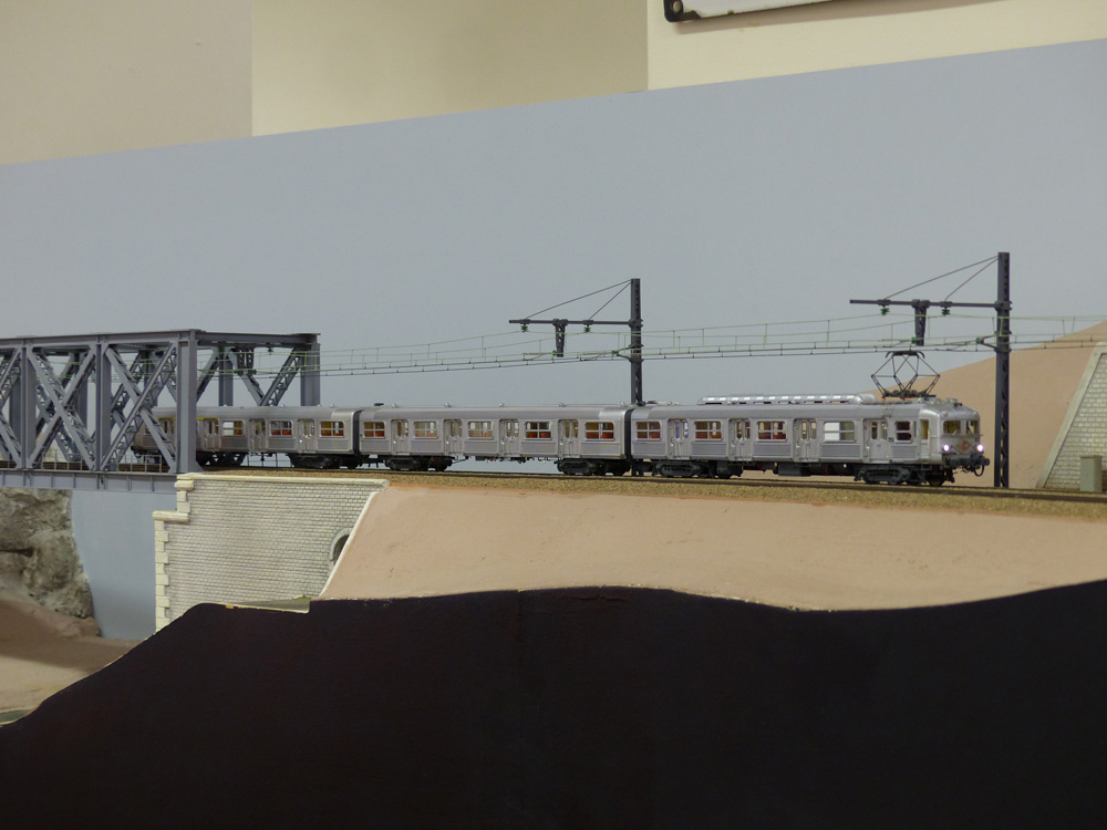

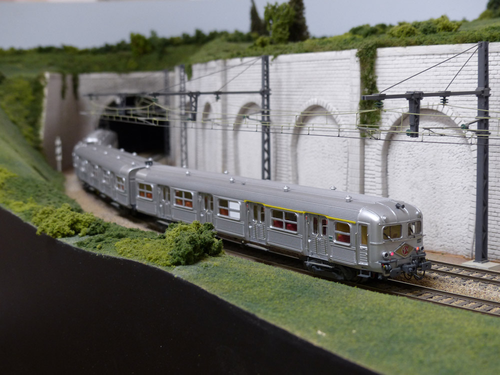

Première circulation de la rame modifiée.
La motorisation d'origine reste un peu bruyante mais en graissant un peu cela réduit le bruit et sous le moteur un bout de double face amorti les vibrations de ce dernier. Une prise de courant sur toute la rame améliore le fonctionnement, les liaisons inter-caisses par attelage magnéto-conducteur c'est super ( Merci l'artisan italien ALMROSE ).
La patine suivra une fois maîtrisée... :D

Wouais, une belle rame dans une belle tranchée :coeur1: :coeur1:
Félicitations. :ange2:

:applause: elle est superbe cette rame :cool:

Salut Pierre-Alain,
chapeau bas Monsieur. Voici une sacré belle transformation que tu as su mené à bien. Le modèle en est transfiguré !!! :o :applause:

Manque un peu de patine sur le toit, même s'il est vrai qu'en fn de carrière les toits étaient plus propres que dans les années 60/70

J'ai marqué plus haut que la patine viendra une fois en mains !! :siffle: :siffle:
