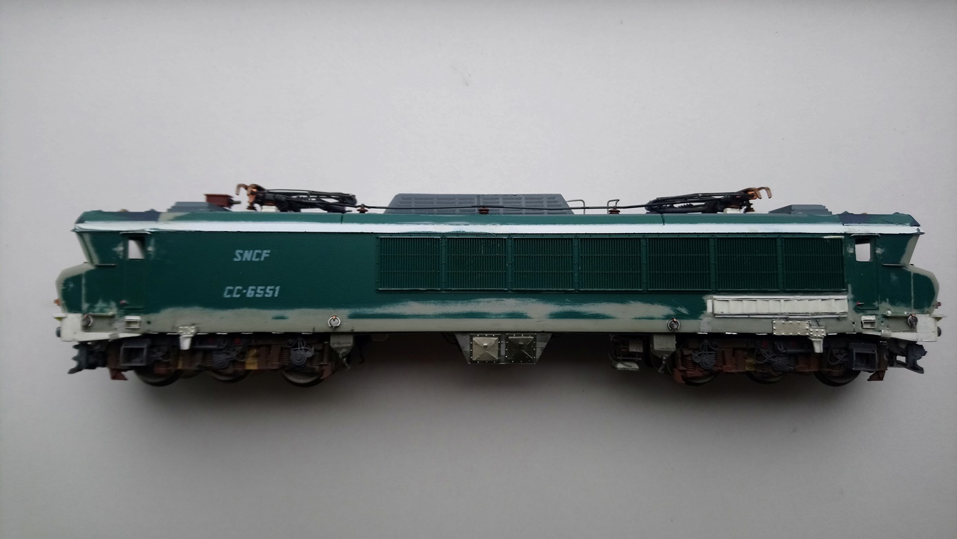

Voici 2 photos de la CC 6551 Maurienne.
Une première photo de la loco sur laquelle les flancs de bogies ont été fixés définitivement.
Pour ce faire, j’ai percé chaque flasque en laiton d’origine (qui tient les roues) de 2 petits trous de 0,5 mm, dans lesquels j’ai passé 2 morceaux de fil rigide de 0,4 mm.
Ces 2 fils sont recourbés puis collés derrière le flasque et remontent ensuite sur le devant du longeron du flanc de bogie, après être passés sous ce longeron.
Ils jouent ainsi un double rôle :
- Celui de crochet pour maintenir le flanc de bogie vers le haut,
- Celui de figuration des 2 conduites qui remontent verticalement, comme en réalité, devant le longeron du flanc de bogie.
Les flancs de bogies ont également été collés sur le châssis du bogie (cyano), entre le derrière du longeron et le flasque en laiton, et entre le dessus du longeron et le dessous de la plateforme horizontale du châssis de bogie.
Ce procédé de fixation devrait théoriquement suffire à maintenir le flanc de bogie correctement en place.

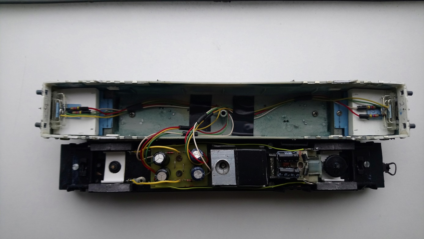

Une seconde photo qui montre l’intérieur de la loco avec :
Pour le châssis :
- Les 4 lests de 10 grammes chacun, placés au-dessus des bogies (amélioration du captage du courant et du pouvoir de traction),
- La carte électronique de gestion d’allumage des feux blancs et rouges dans le bon sens de circulation (4 diodes et 4 condensateurs),
- Le nouveau lest central constitué d’un empilement de plaquettes en acier de 1 mm d’épaisseur (je n’ai pas pu réutiliser le lest d’origine car j’arrivais à un poids total trop élevé qui faisait peiner le moteur et la transmission, il fallait que j’arrive à un poids total situé autour de 300 grammes, je laisse les matheux calculer le poids de ce nouveau lest central… !!),
- Le moteur (celui d’origine encore pour le moment),
- Le dispositif Roulnet soudé juste au-dessus du moteur (et donc au plus près de celui-ci, 2 diodes et 2 condensateurs).
Plus que pour améliorer le fonctionnement (même si ça joue favorablement), le Roulnet a avant tout été mis en place pour résoudre un problème d’allumage parasite des feux blancs du même côté que les feux rouges (voir mon fil sur ce sujet dans ce même forum).
Ce problème est dû au fort parasitage du moteur et le Roulnet atténue cet allumage parasite de manière assez satisfaisante (à défaut de mieux, donc à suivre…).
Néanmoins, il ne le supprime pas totalement.
Il semble d’ailleurs que je ne sois pas le seul à avoir rencontré ce type de problème avec des feux constitués de Led’s.
Pour la caisse :
- Les cabines de conduite dont on voit le dessous, fixées par 2 petites vis sur des traverses collées dans la caisse),
- Les supports des phares et feux et les Led’s de ces phares et feux (avec leurs petits circuits imprimés),
- Le câblage qui rejoint la carte électronique de gestion d’allumage des feux blancs et rouges dans le bon sens de circulation (sur le châssis).
Pour ne pas encombrer l’intérieur de la caisse avec des connecteurs, ces fils de câblage sont soudés directement sur cette carte électronique. Cependant, afin pouvoir désolidariser totalement la caisse du châssis, les 2 câbles venus des capteurs de courant sur le bogie capteur sont simplement enfichés dans 2 supports « tulipe » soudés sur la carte qui elle, est démontable (par l’enlèvement des 2 vis noires de fixation).
Il s’agit de fil rigide mono-brin de téléphone (diamètre entre 0,7 et 0,8 mm).
C’est simple, solide, et amovible.

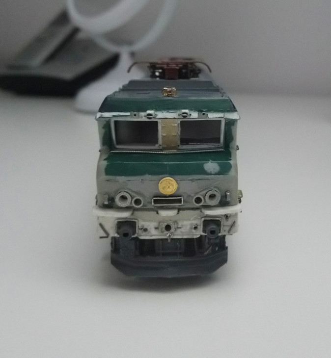

Dernière photo avant masticage, ponçage et peinture, de l'une des deux faces avant de la CC 6551 Maurienne Jouef équipée de son monogramme SNCF.
Comme d'habitude, la suite (montage et peinture, ou l'inverse, des divers détails d'habillage de la caisse) dès que possible !
