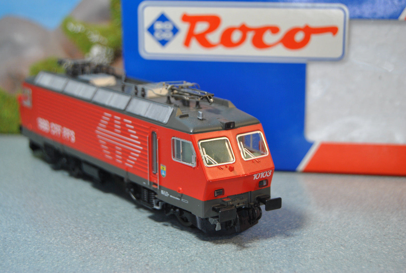

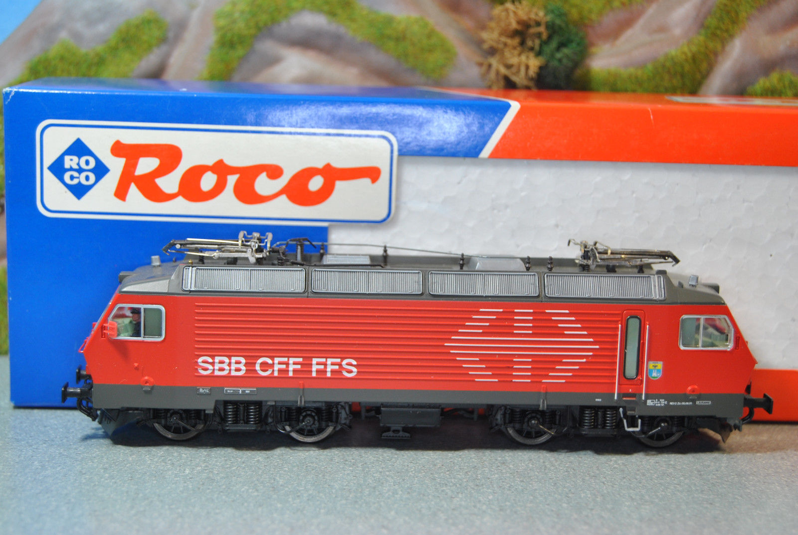

apres prêt de 2 ans d'attente, j'ai enfin trouvé une Re 4/4 IV tel que je la cherchais : grand logo et marquage SBB-CFF au lieu du numéro sur les côtés :mrgreen:
cette 10103 dans cette livrée me permet de la faire rouler avec soit une rame classique SBB-CFF, soit SOB :cool:
elle roule très doucement et sans bruit, état neuf avec ses accessoires non montés, y'a plus qu'a installer un décodeur spécifiquement Suisse... un 6 fonctions devrait aller il me semble: 1 feu blanc + 2 feux blanc + feux rouge par face si je ne m'abuse... le Digitrax 166 le fait, mais peut être en connaissez vous un qui aille mieux ??

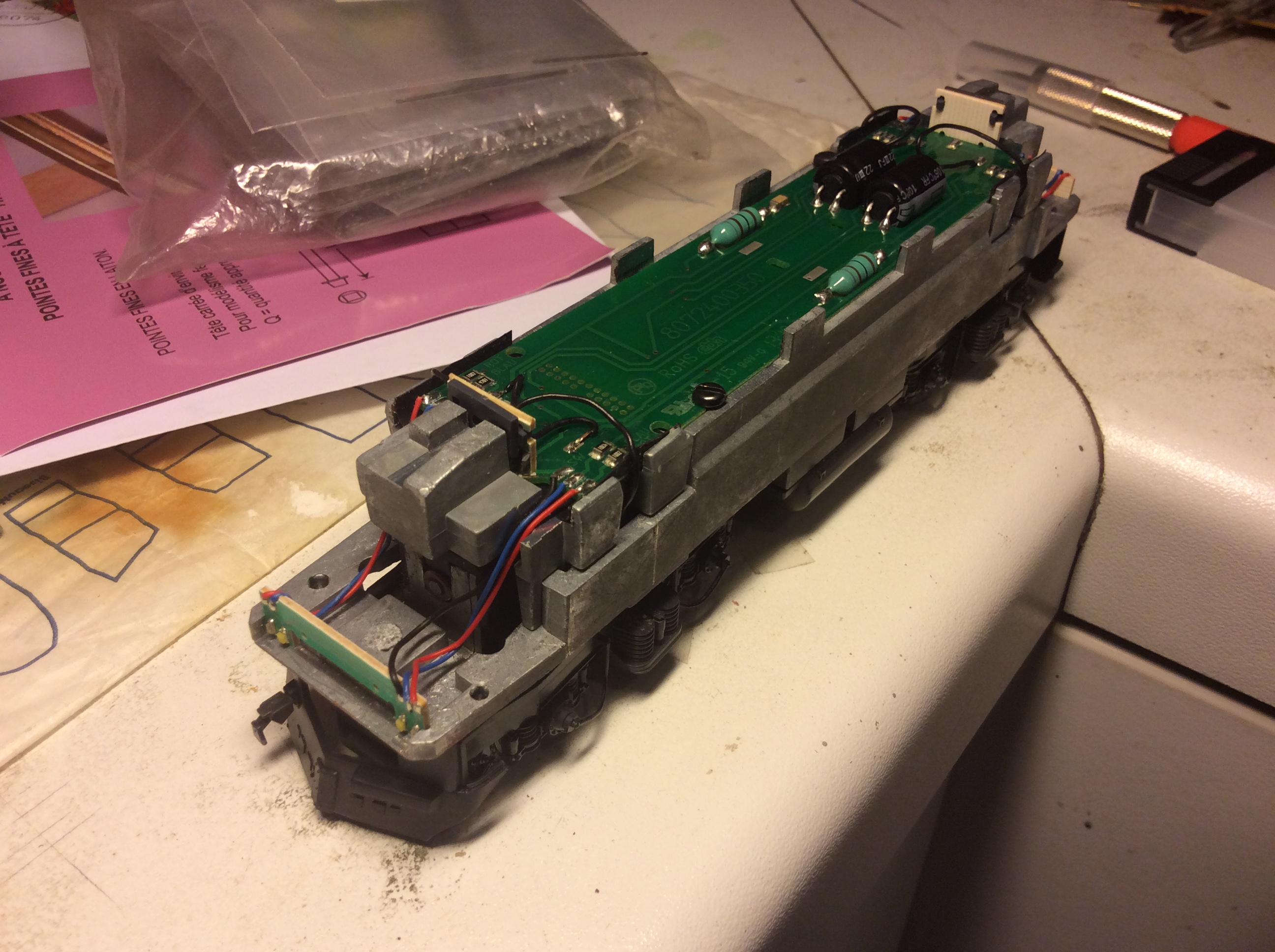

J'ai fait ça pour ces machines.
Installé une platine Roco de Re4/4II comportant les feux d'extrémités acquise en pièce détachée sur le site de la marque (15€). Ainsi, en installant le décodeur, le régime des feux est respecté. Ce qu'a fait Roco est vraiment pas mal. Il y a juste pour moi une erreur, deux feux rouges quand la machine est en queue. Pas grave, il suffit de déconnecter le rouge de droite, qui en fait ne sert à rien sur ces machines en mode marche.
Il y a un peu de fraisage, mais ça se fait ! (Compter une bonne après midi)
Il faudra aussi mettre les six blocs de feux rectangulaires des Re4/4II et ça rentre nickel, juste créer une séparation (en plasticarte) entre le blanc et le rouge.
Aussi commander les nouveaux pantos qui remplaceront avantageusement ceux plus que trentenaire !
Par contre, j'ai installé les nouvelles roues Roco. Elles sont nettement plus fines. Juste à démancher les anciennes pour réemmancher les nouvelles toutes sans pneus (ces pneus, c'est insupportables !)

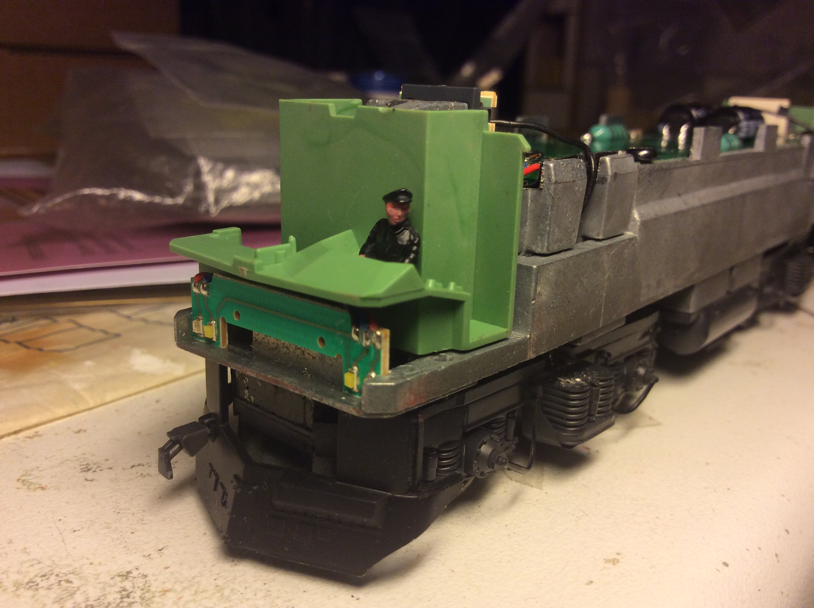

Par contre, je n'ai pas encore trouvé la combine pour que l'aménagement des cabines tienne dans la caisse. En effet, les conduits de lumière qui tenaient ce rôle, on été supprimé. Et impossible de les fixer au châssis, car ensuite, il est impossible de rentrer la caisse.
