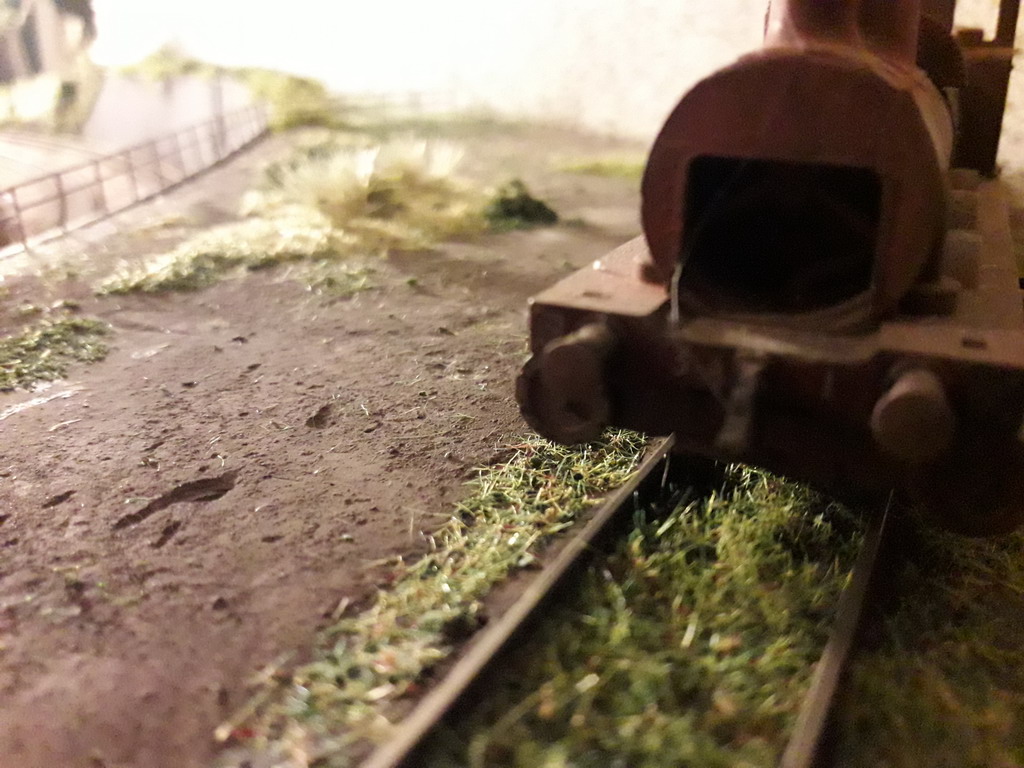

Merci, je vais m'efforcer de réussir en suivant tes conseils! J'aime bien aussi la voie herbeuse, une idée à retenir à l'endroit ou elle sera garée....
En pensant au tartre....J'ai oublié de faire les couvercles de remplissage sur les caisses à eau... :o
Je le ferais avant la patine!

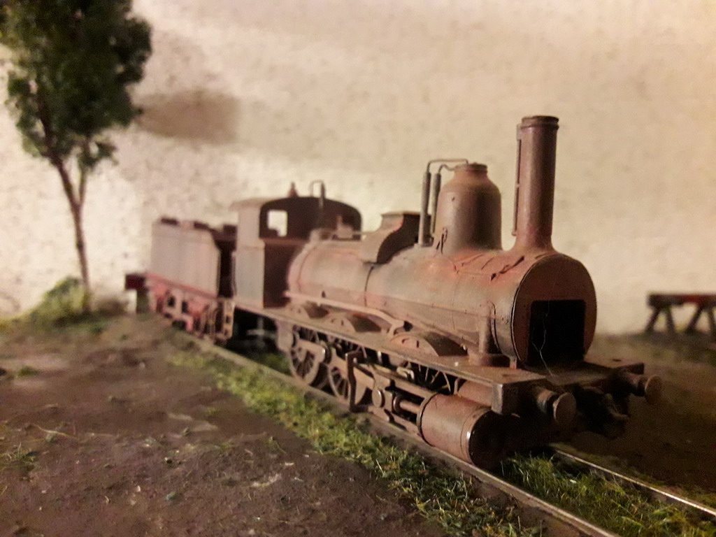

l'immobilisation commence à laisser des traces, la rouille prend le dessus!

20 Juin 2021, 19:33
Sous un autre angle....

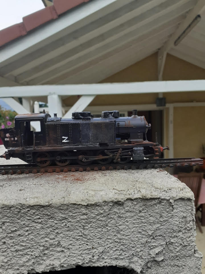

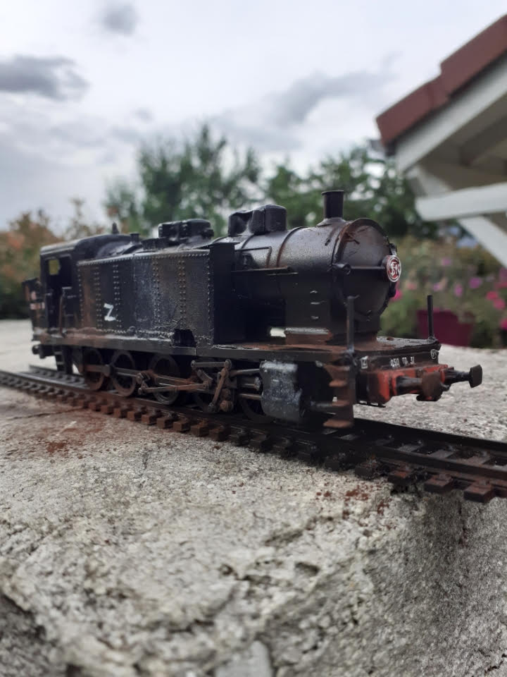

Impec.. :coeur1: :applause: mais la lettre Z est réservé au matériel remorqué. Il faut écrire RD (radié). On dirait que la tige de tiroir est trop positionnée vers l'arrière.

Tu as raison pour la tige de tiroir, ça se voit bien sur la photo, je regarderai cela, elle a du sortir de son logement car toute de travers! Pour la lettre Z, je ne savais pas....Maintenant que tu le dis, il est vrai que je ne me souviens pas avoir vu de photos de matériel moteur portant cette lettre.... :oops:
C'est fait à la gouache, je pourrais l'effacer...

Rollang a écrit:T......C'est fait à la gouache, je pourrais l'effacer...
il faut lire " je VAIS l'effacer " :mdr2:
Bon courage et BRAVO :applause:

Oui oui, je VAIS l'effacer! :diable:
