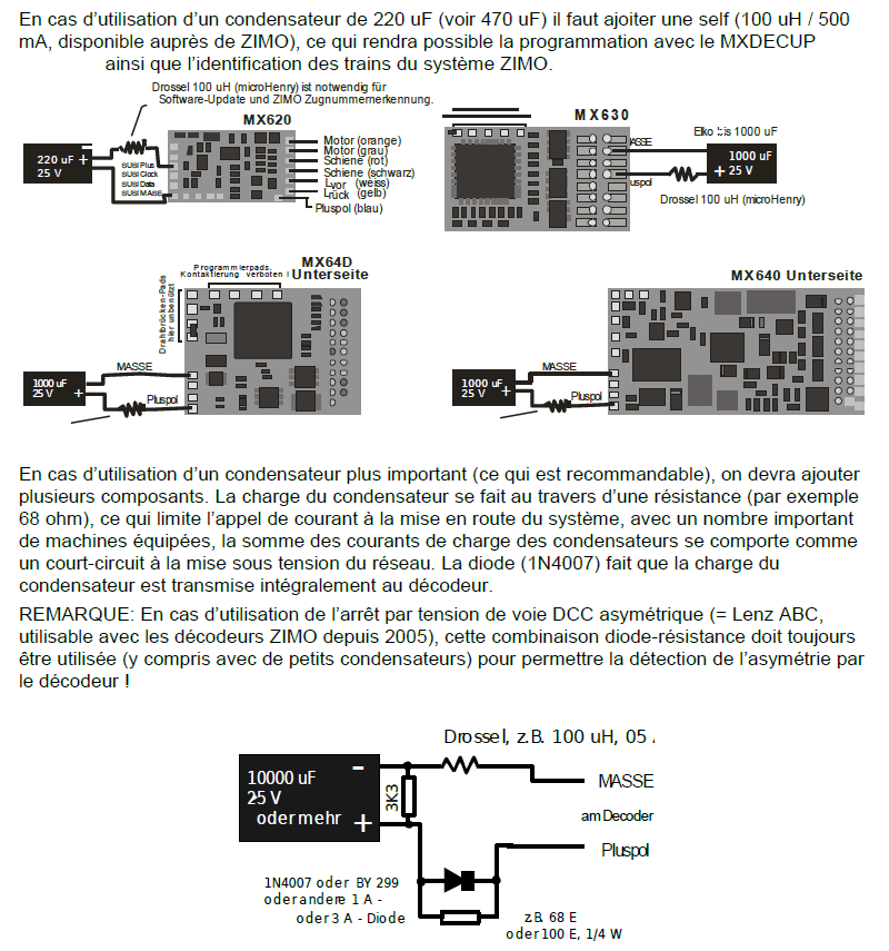

Il est tout à fait possible de le réaliser toi même, tu as toutes les explications dans les docs Zimo :
La self n'est pas indispensable mais permet d'éviter des problèmes de programmation et de devoir déconnecter le PowerPack.
Le couple diode/résistance limite l'appel de courant lors de l'alimentation, un grand nombre de PowerPack sur le réseau peut être vu comme un court-circuit par la console.
La résistance de 3K3 en parallèle avec le condensateur, n'est nécessaire que pour les supercondensateurs.
