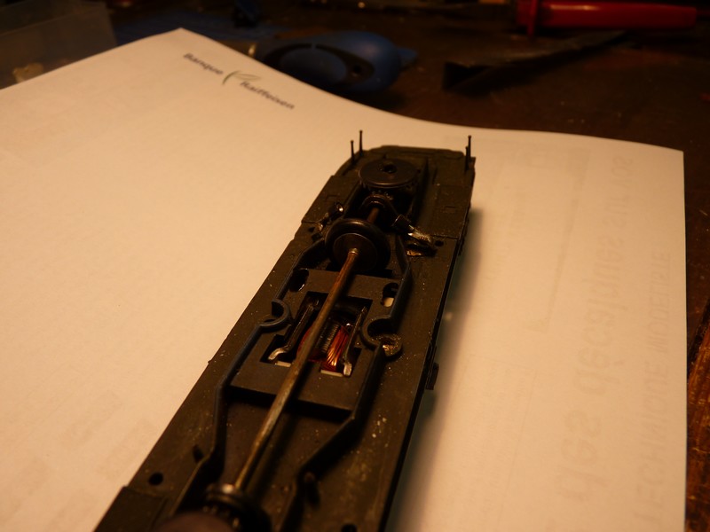

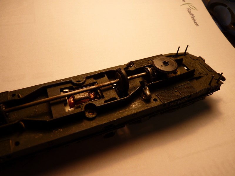

Messagepar recoules bernard
08 Jan 2012, 00:15
bonsoir
je viens vous mettre cette photo de l'entrainement de ma BB 12000 corrigé remplacement de la courroie (bandage de roue) par 2 joints toriques cela fonctionne tes bien et grimpe les pentes avec 5 wagons à ballast (video de demonstration mais ne sait comment la mettre sur le site :mrgreen: )
