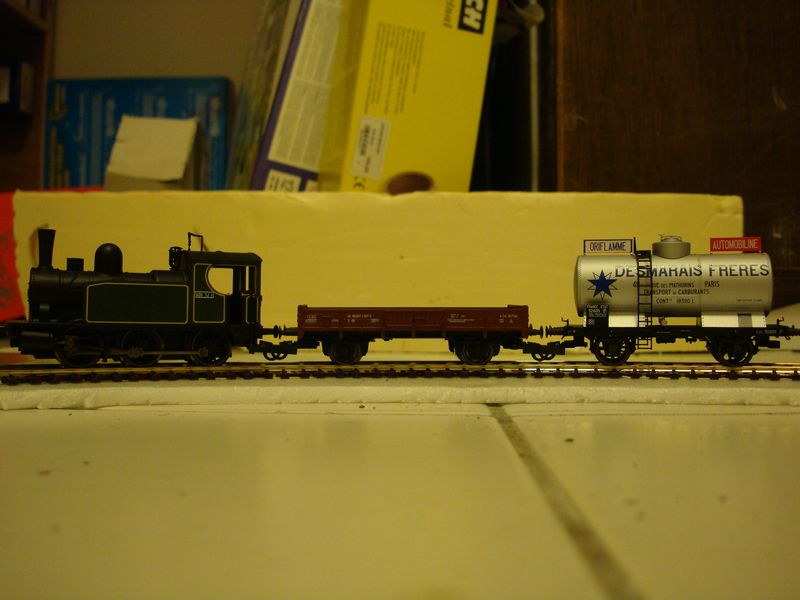

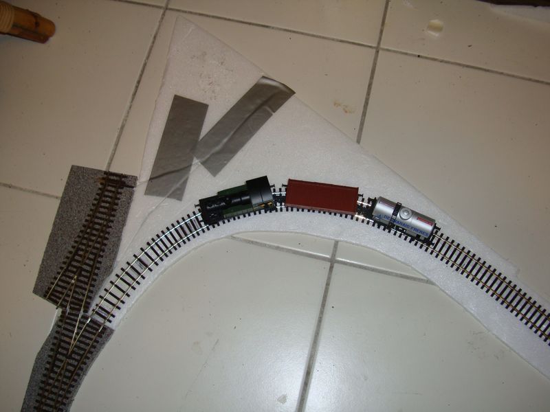

Si on veut bien oublier les 241P, les 6500 et les Corails, on peut faire rouler ça sur des rayons de 250 mm.
La foule est priée de crier « olé » quand rapide va défoncer la muleta :coucou: :diable:
n'empêche que c'est aussi une manière de poser le problème et une alternative au vitrinisme. Il suffit, si on ne peut vraiment rien faire d'autre, de choisir un thème en accord avec la place qu'on a (mais OK, c'est plus facile à dire quand on a comme moi la place de faire autre chose).
