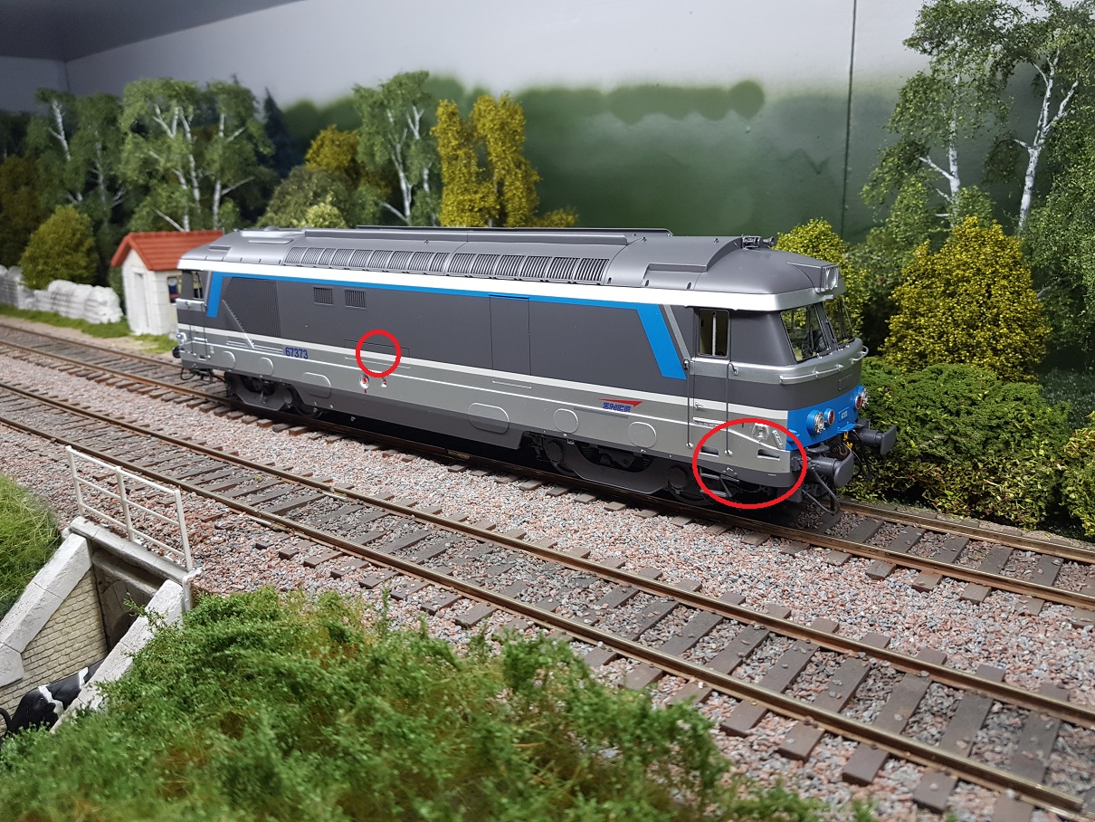

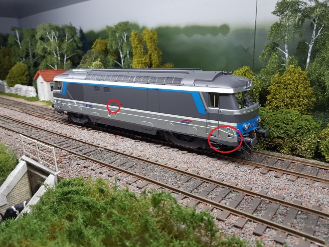

La livrée est belle, oui. Dommage qu'elle n'ait pas été appliquée à toutes les machines Diesel à l'époque.
Bon, pour le modèle AMJL, les teintes sont bonnes.
Par contre, il semble manquer la trappe incendie oblongue dans la trappe rectangulaire :gne:
Et sinon, pareil que pour la rouge : réglettes d'essuie-glace en trop, bandeau bleu frontal pas assez large, et je viens de découvrir pourquoi les limites de peinture ne sont pas respectées sur ces modèles à masque du type 67400 : les pentes d'extrémité haute et basse du châssis sont trop fortes, ce qui ne permet pas de retomber sur ses pattes au moment d'appliquer la déco.
Sur les 67000/67300 VO, la pente est effectivement très forte, mais pas sur les modernisées (qui ont été modifiées en atelier), ni sur les 67400 (de construction).

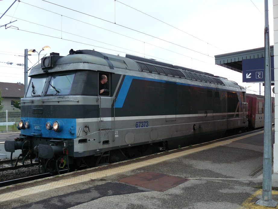

(photo : wikipedia)
Mais de loin, rien de tout ça n'est grave :yin

Pour le coup, tes remarques sont pertinentes.
J'ajouterais la porte centrale qui ne descend pas assez bas.

Effectivement il y a un os: on dirait que toute la partie située sous la bande blanche a été "tassée".
Problème de hauteur de la partie châssis? qui provoquerait le problème de pente que BB67300 évoque?
Par contre pour l'histoire de largeur de bande bleu, je ne comprends pas trop? tout me semble à sa place?

Je crois que tu as effectivement raison ;)
Pour la bande bleue, les 67373 et 67376 (prototypes de présentation de la livrée Multiservice) ont une particularité : la bande dépasse de chaque côté du support de lanterne, alors que sur toutes les autres (rouges donc) elle s'arrête sur le bord extérieur de ce support (comme chez AMJL). La différence est très peu visible, mais c'est ainsi.

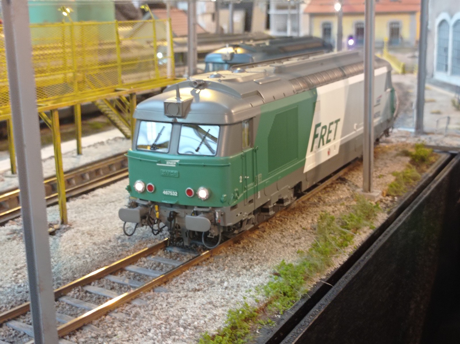

BB 67532 sur le réseau de François.
