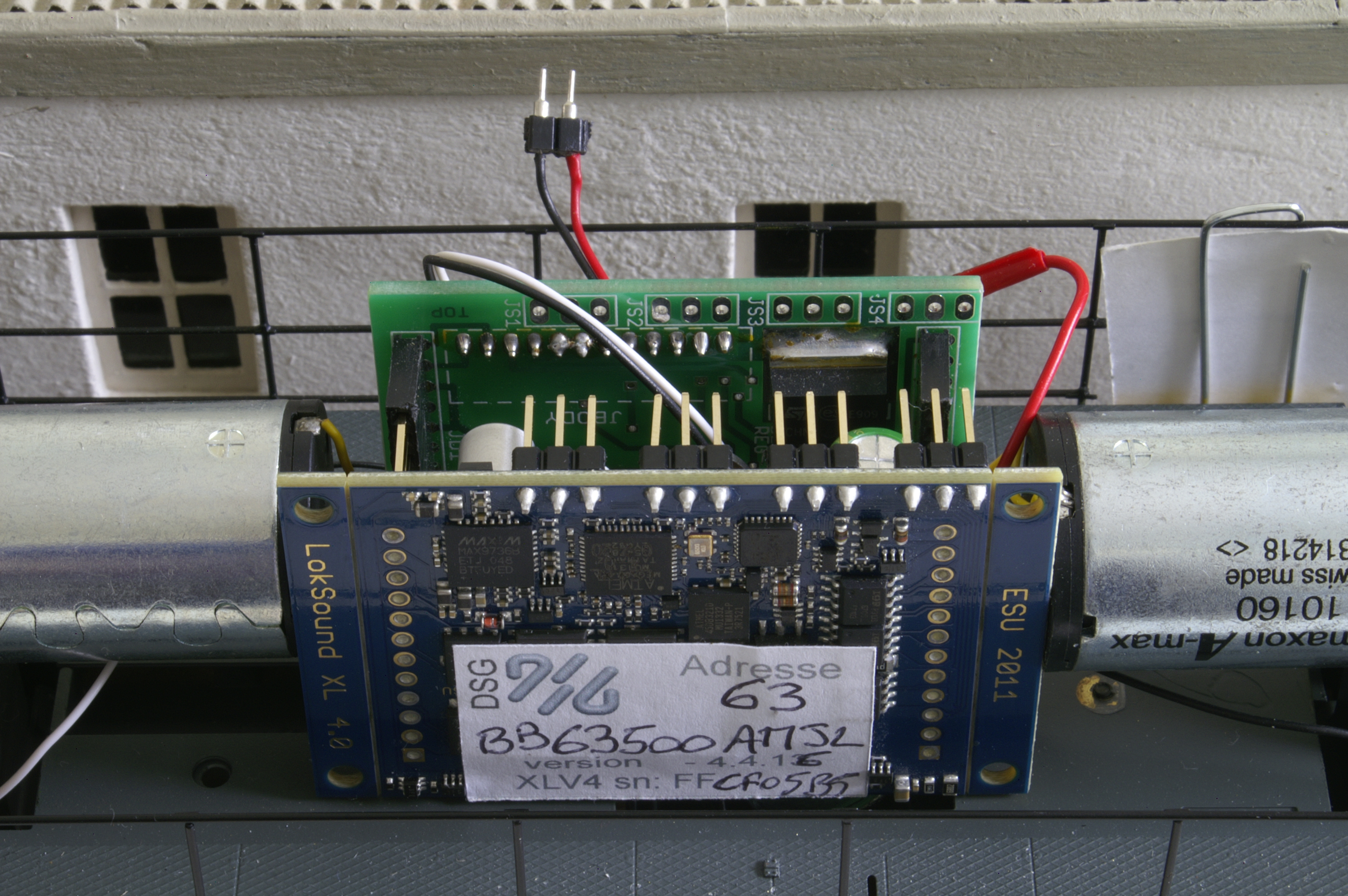

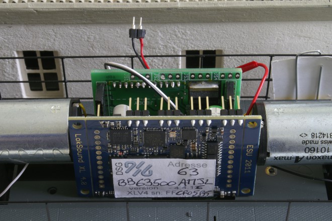

Voici quelques nouvelles de la 63837 qui est toujours dans son atelier. J'ai reçu son décodeur numérique, mais il est trop large et bloque le mouvement des bogies, mais en voyant les photos, qui sont très révélatrices, il y a une pré-découpe sur la platine, voici la photo :

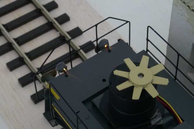

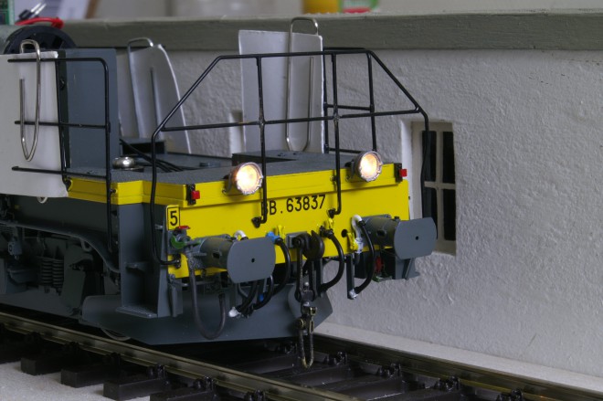

Deux autres vues sur l'éclairage.
Les phares ont une luminosité assez faible, même si cela ne se remarque pas sur la photo, y a t'il un moyen pour amélioré l'intensité dans un CV ?
J'ai remarqué également des fuites de lumière, comment remédier à ce petit problème ?

pour le decodeur il te faut enlever les deux bouts prédecoupés avec une petite pince a bec fin ca casse tout seul !!!
pour les fuites de lumières une petite touche de peinture grise épaisse doit pouvoir faire l affaire !!
en ce qui concerne l eclairage attention il s agit de micro lampe 1.5 v donc augmenter la luminosité risque de les cramer et je ne sait meme pas si c est possible ...
a savoir que pour les changer en cas de pépin elle sortent par l arrière du phare ; la ou tu as ta petite fuite de lumière !!!

Merci Ced pour cette éclaircie et la pré-découpe de la platine, je n'irais donc pas m'aventurer dans des CV que je ne connais même pas.
