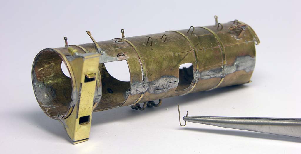

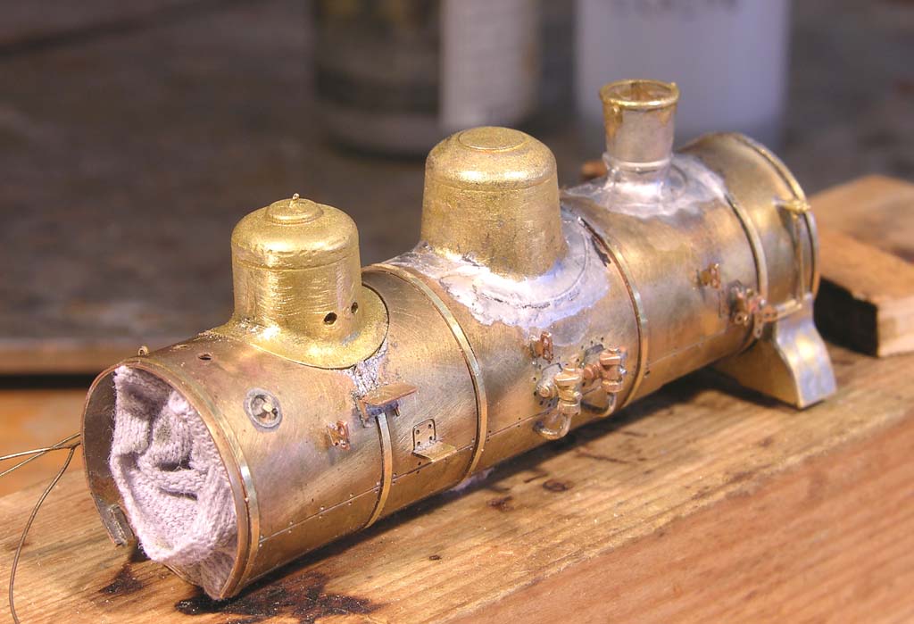

Quelques nouvelles du montage, je n’ai pas bien avancé mais supprimé tout de même un grand soucis, celui des fonderies de la chaudière.
Mais tout d’abord, poursuite de l’équipement de celle-ci avec la pose des 3 câbles du coté gauche. Mise en forme des étriers passe câbles que ne ferme pas totalement pour garder un effet ressort qu favorisera le maintien pendant la phase de soudure.
Soudure par l’intérieur des étriers.

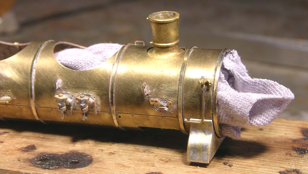

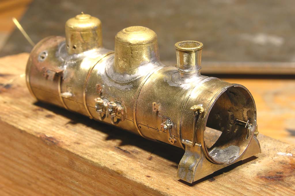

Le grand moment est arrivé. La cheminée est maintenue par un chiffon, celui si plaque bien les lèvres à l’intérieur de la chaudière.
Mode opératoire identique pour les dômes.
Autan pour la cheminée l’ouverture était assez grande, autan il fallais ajuster la chaudière pour y introduire les dômes. Il ne faut pas hésiter à reprendre le galbe des fonderies pour bine les faire plaque sur la tôle. Une fois le tout bien callé, j’inonde de flux et je brase avec un fer de 75W et de la soudure au bismuth en prenant garde d’avoir la main légère avec l’apport de brasure et aussi la chauffe. Je procède ainsi pièce par pièce en veillant à la bonne géométrie de l’ensemble. Et super, je n’ai rien dessoudé.
Il ne reste plus que le long travail de finition, que l’on voit ici commencé.

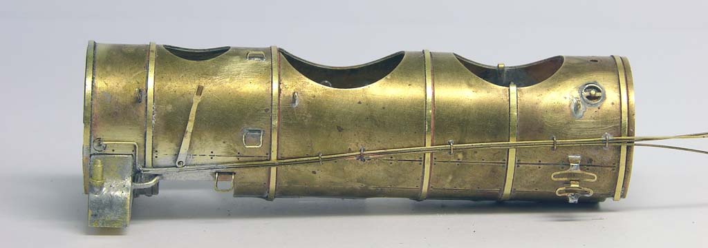

Avec le mini chalumeaux je chauffe délicatement par points pour faire filer la brasure.
Après un refroidissement passage à la lime papier de verre et stylo fibre huile de coude.
Il reste pas mal de travail mais je suis déjà satisfait du travail.

Messagepar _Chris_
27 Fév 2010, 18:54
La brossette inox est ton ami pour un tel nettoyage !

Messagepar dan_ost2000
27 Fév 2010, 19:22
A y est, fini le polissage, le reste au sablage ;) ;)

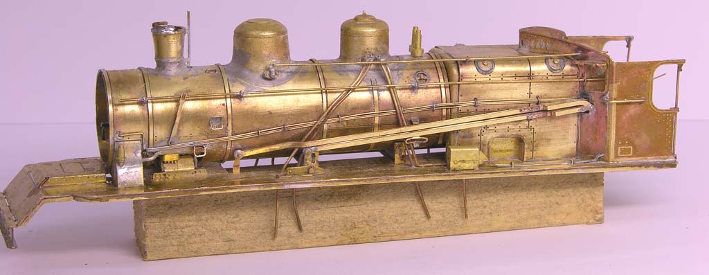

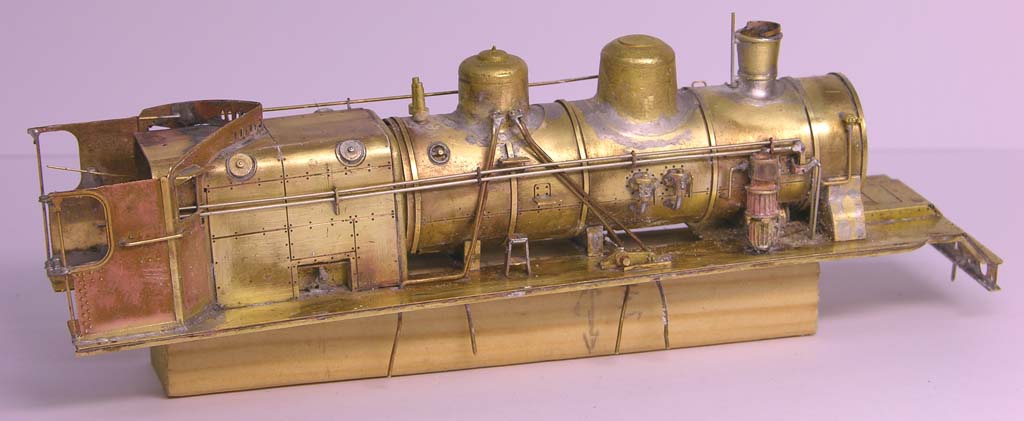

L’équipement de la superstructure est bien avancé. Que c’est long à faire mais c’est que du bonheur de voir la loco commencer à ressembler à …une loco.

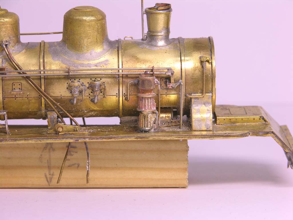

Petite question au passage, est il raisonnable de vouloir faire figurer les conduits de sablière au niveau des roues pour une machine qui est amener à rouler, ou est ce de l’utopie ? Cela me semble étroit, et avec du fil recuit un peut incertain, qu’en pensez vous?
Détail de la pompe, il reste du nettoyage à faire, le flux Bergeon laisse toujours des résidus importants

Je ne les met jamais, c'est un nid à court jus, la place est comptée rien que pour les sabots. C'est jouable en proto par contre.
