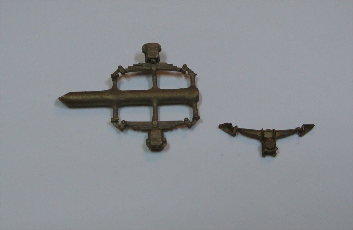

Après avoir posé le problème dans tous les sens, et avant de me décider à plier une pièce, j'ai pensé à vérifier une chose : les pièces dont je dispose sont-elles les mêmes que celles en photo plus haut sur ce fil ?
Réponse: non, et je crains fort que ce ne soit pas les bonnes !
D'ailleurs, comme j'ai pris deux wagons de ce kit, j'ai pu comparer avec l'autre et cela donne ceci :
En un mot, ce n'est pas la même pièce (pas de ressort, pas la même forme en haut, pas la même hauteur).
Il me semble donc bien que la gourance ne vient pas de mon fait, cette fois ...
Allo M. Christophe !!!
Vidéo De Galop
Messages: 5647
Localisation: Région nantaise
Re: Citerne AMF87
Messagepar SuperGG
05 Déc 2009, 23:24
Les pièces de gauche sont des ressorts avec boites NORD (je les connais bien, ça vient de chez moi). Si c'est pour un wagon Nord ou ex-Nord ce sont les bons modèles.
ProtoZ : Yes we can !
SuperGG
QSJ group
Messages: 476
Re: Citerne AMF87
Messagepar Didier
05 Déc 2009, 23:50
Donc la pièce de droite, celle de mon premier wagon et qui me pose problème, n'est pas la bonne ... CQFD

Non pas forcément. Dans la réalité les boîtiers étaient interchangeables (de nombreux boîtiers époque "réseaux" ont été remplacés par des boîtiers OCEM), donc ça doit aussi marché au 1/87 :cool: :cool: :cool:
Le boîtier de droite me fait penser à un boîtier Midi, mais peut-être que je me plante :H2: :H2: :H2:
En tout cas, tu ne devrais pas avoir de problème particulier pour monter ce boîtier, mais probablement que le créateur du kit pourra t'en dire plus.

Le mieux serait que tu positionne le boîtier (sans le souder) comme tu le pense, et que tu passe la photo sur le net, ça aiderait à comprendre tes difficultés.
