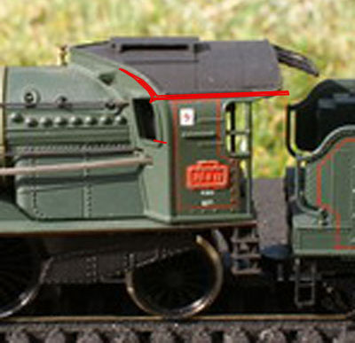

tyrphon a écrit:.....Actuellement, je te conseillerais d'acheter une cabine Mécanic-Train. A l'époque,j'avais fait des entailles, des mises en forme et du collage, opérations difficiles à expliquer sans un petit dessin.

Bon, vous l'aurez voulu!
1- Entailler le flanc d'abri comme ça (pas trop!) :
2- Tordre comme ça et recoller :
3- limer, mastiquer, reconstituer les couvre-joints en "strips" Evergreen fins et étroits.
Voila...Et ne venez pas vous plaindre si vous avez bousillé votre cabine. Il y en a une très belle chez Mécanic-Train... :siffle:
