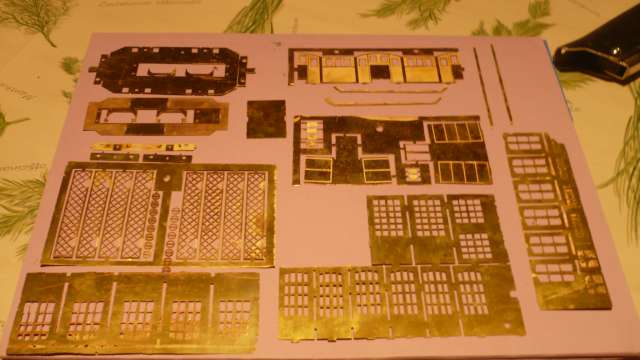

Messagepar max
08 Déc 2009, 20:37
ya du nouveau j ai le bout de doigt vert-orangé mais c est pour la bonne cause stop au blabla place aux photos
desole pour la qualité des photos

Re: Y6200
Messagepar Boxpock
09 Déc 2009, 09:29
C'est extrêmement bien fait, BRAVO :applause: :applause: :cool: :!:

Messagepar max
09 Déc 2009, 19:59
Boxpock a écrit:C'est extrêmement bien fait, BRAVO :applause: :applause: :cool: :!:
merci je vais revoir les typon par contre car j ai commis des erreur bête
